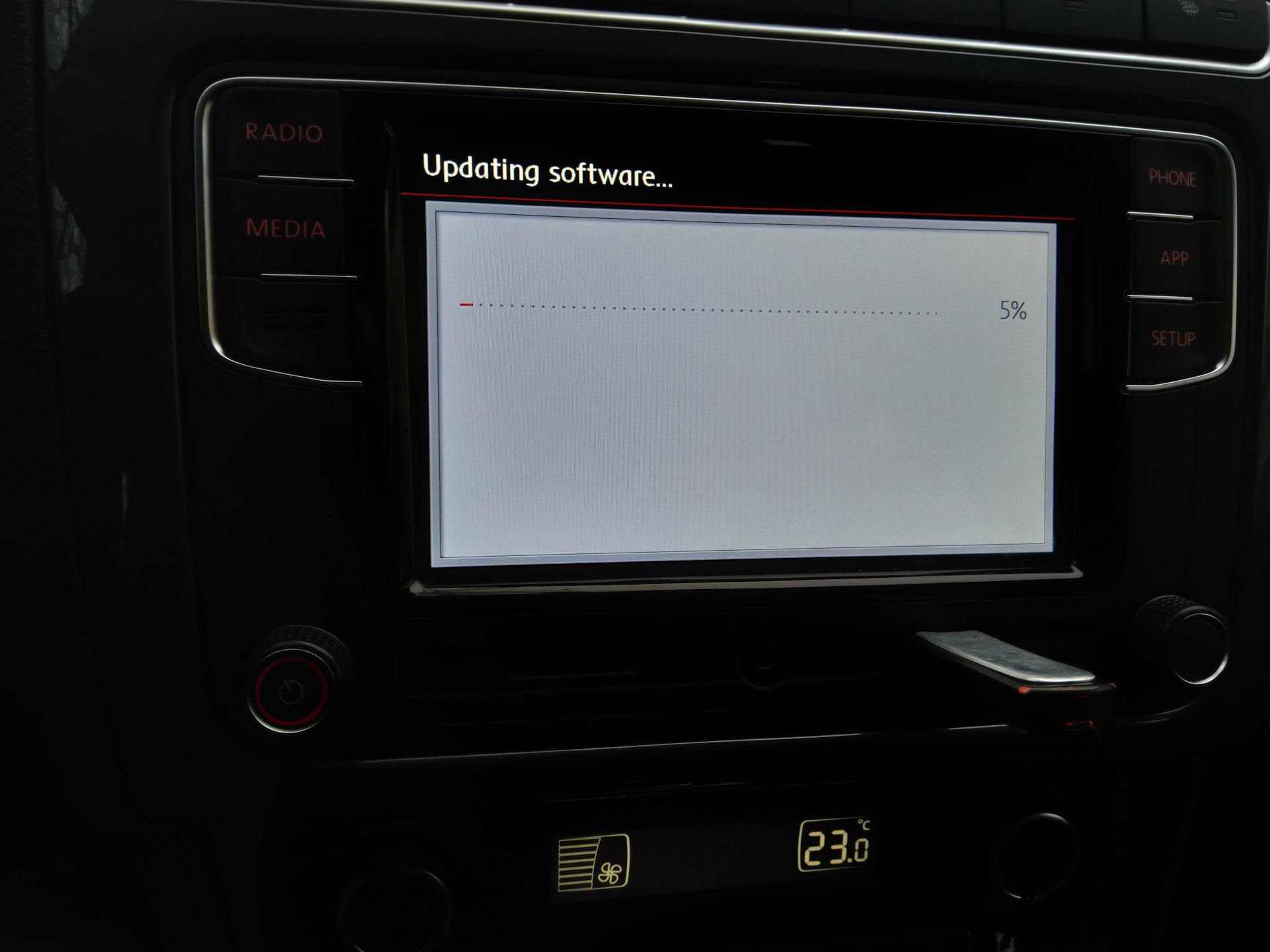

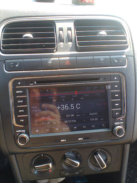

На машинах 2018 года в ГУ RCD-340 было установлено ПО версии 5512, которое глючило с отображением камеры заднего вида. В сентябре 2019 года уже в свет появилось ПО версии 5532, в которой данный дефект был исключен. На моем автомобиле производства сентябрь 2019 года ПО было установлено версии 5522, которое имело такой же дефект, что и версия 5512.
На драйве нашел ссылочку на прошивку для RCD 340 c оригинальным номером 6RF035187E
Записал ее на чистую флешку, которую предварительно отформатировал.
Флешку вставил в ГУ.
Повернул ключ зажигания не заводя ДВС.
Включил ГУ.

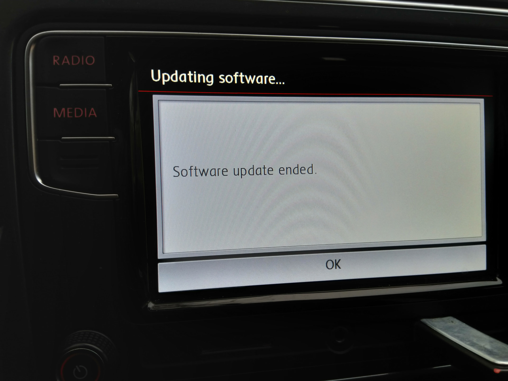

Удерживая 5-10 секунд кнопку SETUP должно появиться окно с кнопкой "Обновление ПО". Нажимаем кнопку, выбираем свою прошивку и ждем окончание установки. Процесс занимается примерно 5 минут.
После все включается и работает.

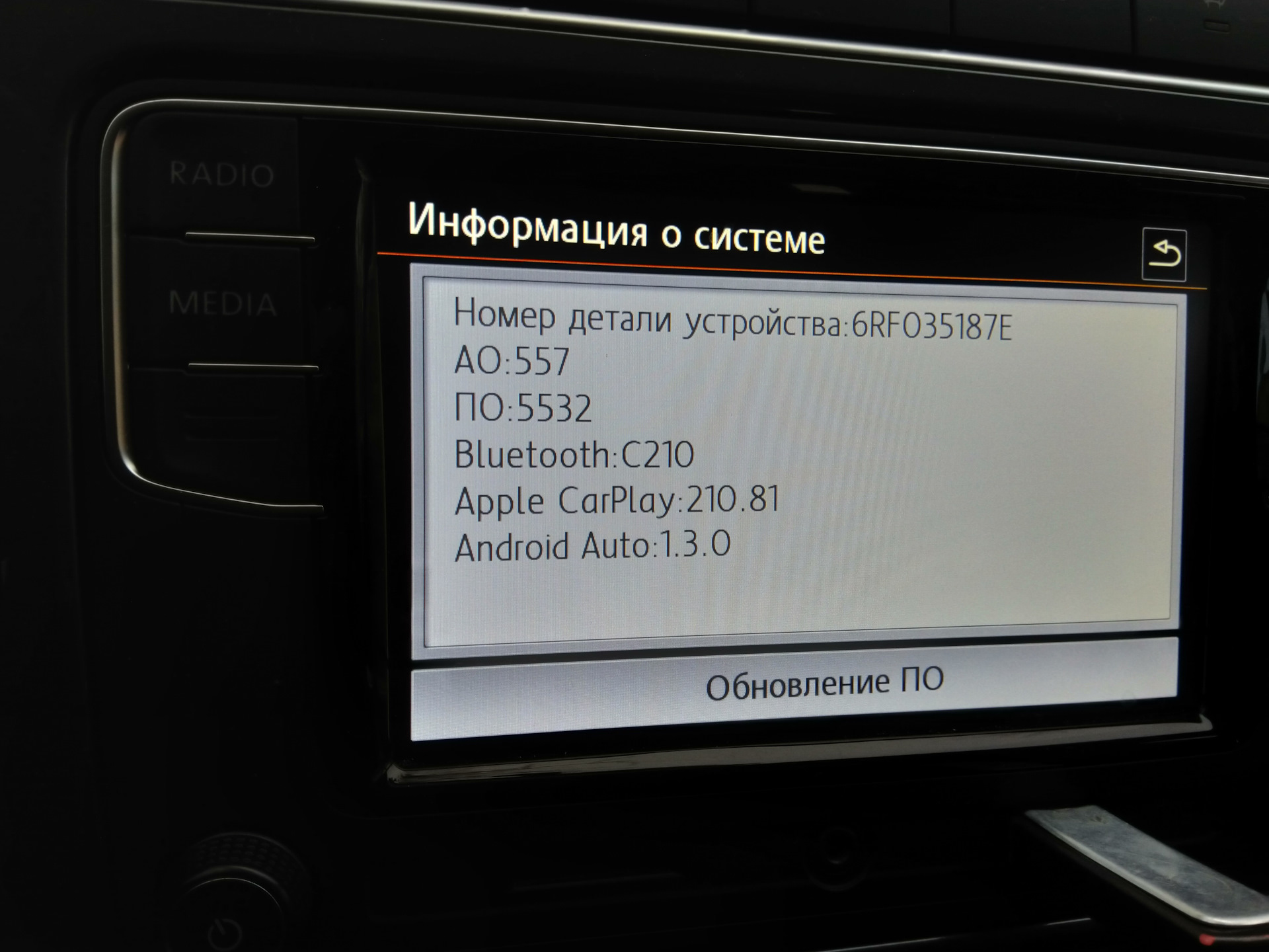

ВНИМАНИЕ! Обратите внимание на номер ГУ. Данная прошивка предназначена для ГУ c оригинальным номером 6RF035187E.

Камера всегда включается теперь?
Да. Эта прошивка на другом поло уже работает без ошибок больше полутора лет.
баг в том, что вместо камеры включается парктроник и всё? картинка с камеры не идет?
Да
спасибо за уточнение. у меня авто хоть и 2019г, но этот баг присутствует. 1 из 6-7 раз камера забывает включиться. но парк-ассистент работает всегда. значить надо обновить. только номер ГУ посмотрю. кстати, для обновления там в разделе SETUP есть прям пункт — обновление ПО.
Да, есть. Можно попробовать и так
Кроме глюка больше никаких улучшений головы не дается?
Заметных не замечал.
А номер версии ГУ разве не меняется после обновления, как это было на RNS-510?
Нет. Меняется номер версии ПО.
и что она дает ?
Избавляет от глюка камеры если стоят парктроны…
