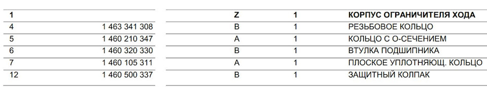

При замене масла обнаружил такую неприятность.
Жирная защита и поддон в передней части.
Сначала подумал — антифриз, где-то патрубок подтекает, нет, уровень на месте,
по визуальному осмотру определил — это дизтопливо, и подтекает оно
отсюда:
ТНВД и пространство под ним — все в соляре, течет из под вала рычага акселератора.
Немного погуглив и собрав информацию по своему насосу (028130107R, 0460494286) буду менять уплотнения на голове тнвд.
Наковыряв детальные схемы насоса уже прикупил нужные колечка:
№66 — 1460210008 "КОЛЬЦО С О-СЕЧЕНИЕМ" — 15 грн.
№92 — 1461015302 "УПЛОТНЯЮЩАЯ РАМА" — 39 грн.
№10 — 1460210301 "КОЛЬЦО С О-СЕЧЕНИЕМ" — 23 грн.
№89 — 1460210313 "КОЛЬЦО С О-СЕЧЕНИЕМ" — 7 грн.
№820 — 1460324333 "НАПРАВЛЯЮЩАЯ ВТУЛКА" — пока не покупал, буду смотреть по состоянию.
№5 — 1460210347 "КОЛЬЦО С О-СЕЧЕНИЕМ" — 16 грн.
Также нашел полезную тему по замене:
Снятие верхней крышки ТНВД на двиг. AAZ 93г.
Так что потеплеет, буду менять. Продолжение следует…

добрый день. не подскажите номерок втулки и резинки вала газульки?)
все на фото
Спасибо

Привет! Не подскажешь номер шайбы 7 на последней картинке?
Вечером гляну
VolkonskyA
7 — 1460105311
Большое спасибо!
