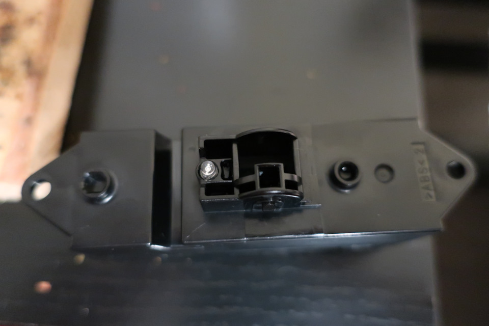

Разобрал приехавшие блоки, внутри они все одинаковые, производства фирмы OMRON, от паджеровского отличаются только отсутствием кнопки блокировки ЦЗ.

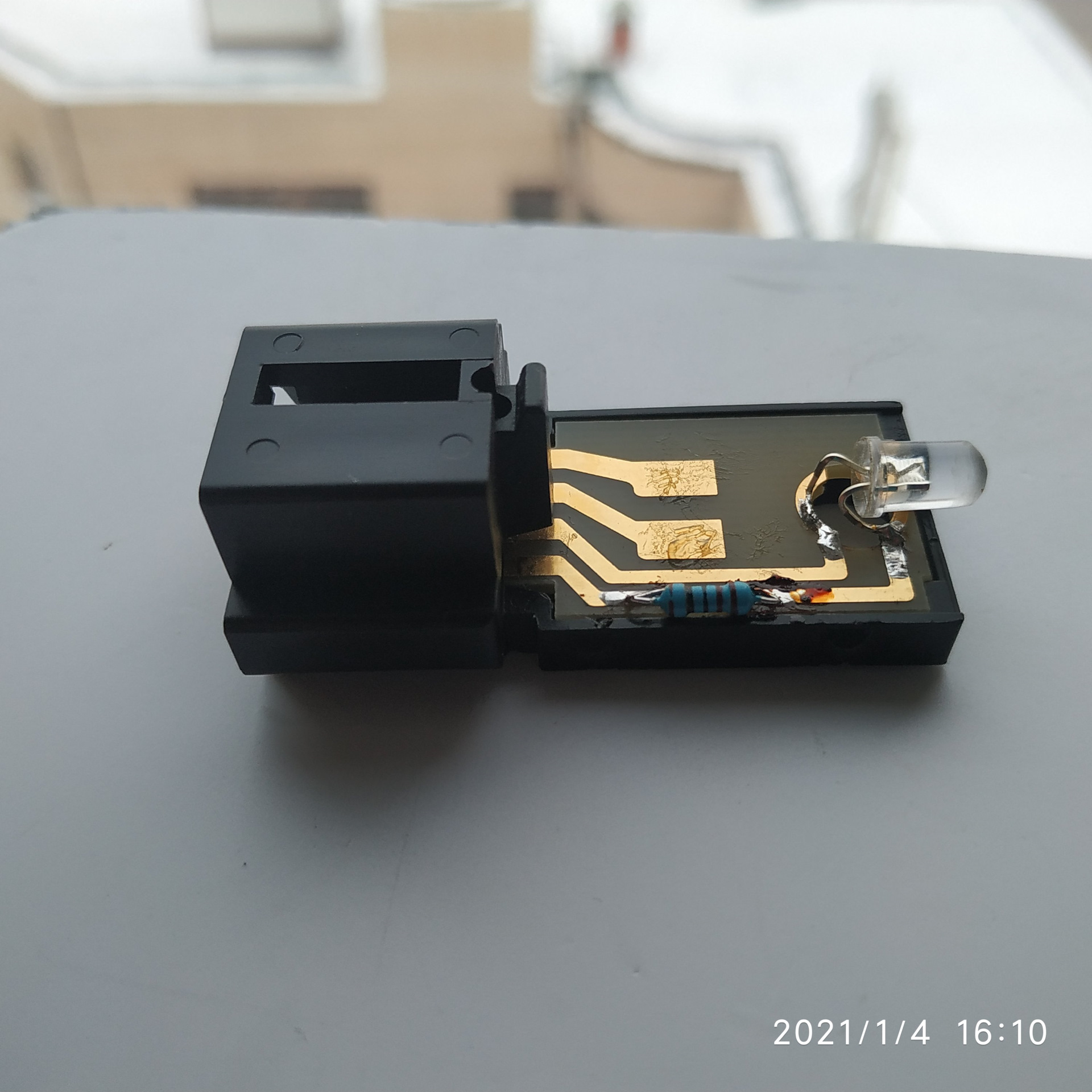

По электрической части для кнопок СП все довольно просто, понадобится 7 светодиодов на ножках 3 мм и 4 резистора, на водительском блоке установлен резистор 4,3 кОм, такие же я поставил в пассажирские блоки. В водительском 3 отсутствующих светодиода соединены последовательно, поэтому чтобы яркость с водительским была одинакова, надо поставить резистор на 3 кОм.
Перепаял, водительский и пассажирские блоки.

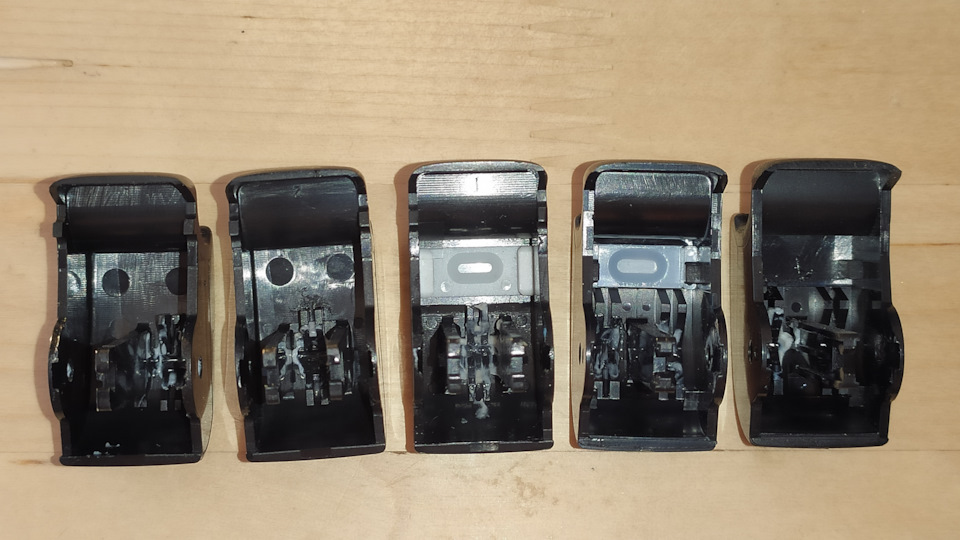

Начал собирать и тут меня ожидало фиаско! Водительский блок собрался без проблем, а на пассажирские блоки кнопки не надевались, сравнил я кнопки с окошками и офигел, они отличались!👹

Оставалось сделать подсветку кнопки LOCK, в корпусе есть отверстие под светодиод, но в отличии от лансеров-аутов, на плате в этом месте пустота, поэтому пришлось импровизировать, просверлил два отверстия под ножки светодиода с минусом проблем нет, он рядом, у плюсового вывода сверлом побольше убрал медь вокруг отверстия.
Припаял провод к выводу R101, чтобы получилось параллельное соединение, номинал резистора взял 4,3 кОм, как у подсветки кнопки водительского СП, получилась такая схема:
Зафиксировал это дело термоклеем.
Также на крышке надо сделать выемки под провод в поперечных ребрах жесткости фото не сделал, там все понятно.
Начал собирать и тут понял, что просчитался, кнопка LOCK находится выше, относительно кнопок СП и сильно ограниченный светодиод давал недостаточно света для равномерной подсветки, результат мне не понравился, но т.к. всё было уже залито термоклеем, решил нарастить ножки светодиода на 5мм, чтобы он был ближе к кнопке, это помогло, в темноте выглядит ОК, но в сумерках видна небольшая неравномерность на букве L. чуть-чуть по ярче надо бы, оставил пока так, понаблюдаю в разных условиях, если не понравится, поставлю резистор номиналом поменьше.
Собрал все, при сборке надо контролировать положение рычажка, на плате есть отметка где он должен находиться, иначе кнопки не будут работать.
Установил доработанные блоки на машину, результатом доволен, получил то, что хотел.

Собрал номера блоков, кнопки от которых подходят для водительского и пассажирских блоков (список не полный, только то что я лично видел, наверняка есть и другие).
Водительский:
MR502232 — Airtrek
MR587786 — Colt (Z2*)
8608A009 — Colt (Z2*)
Пассажирские (спасибо CombatE34):
8608A160 — Galant Fortis (Lancer X)
8608A222 — Galant Fortis (Lancer X)
8608A179 — Евро Colt (Z3*)
8608A209 — RVR (ASX)
Есть еще один нюанс с кнопками. Кнопки для блоков с авто режимом отличаются от кнопок без оного, тем, что они двухрежимные, посередине хода есть небольшое усилие, чтобы разделить переход от ручного режима к автоматическому. Сделано это за счет углубления на направляющих, по которым скользит "пружинка". Причем есть еще полуавтоматический режим, где авторежим есть для опускания стекла, а для подъема нет, у таких кнопок при нажатии вниз два режима, а вверх — один (как раз такие подходят на пассажирские блоки, поэтому хоть они и без авторежима, при нажатии вниз чувствуется этот переход, но это не критично, если не знать, то и не заметишь).

Подскажите, светодиоды на какое напряжение нужны, 12V, или 1,5V?
Можно любые, но с правильно подобранным резистором, в записи номиналы резисторов приведены для 3V светодиодов
Приветствую. Не подскажете, вот для доп подсветки кнопок в блоке СП резисторы 3кОм, и для LOCK 4.3кОм, а какой ваттности брали, 0,25 или 0,5?
Привет. 0.25
Спасибо за подсказку, а еще такой вопрос, если на подсветку ручки тоже светодиод пустить, туда тоже достаточно будет 4,3кОм?
Более чем достаточно, вообще, грубо говоря, в случае подключения одного светодиода к "12 В сети" нужен резистор не менее 680 Ом, тогда он гарантированно не сгорит. Дальнейшее увеличение сопротивления позволяет регулировать яркость, тут уже зависит от конкретного светодиода, который вы будет ставить, т.к. разброс параметров очень большой, я бы советовал подбирать по месту, с каким резистором будет комфортная яркость, такой и ставить

Добрый, а какие светодиоды были использованы по напряжению?
Добрый, обычные ~3 В
3.4v подойдут?
Подойдут
Amorphis
Подойдут
Ещё вопрос, а если 2.2v, тогда что будет, не будут работать или ?..
Если использовать резисторы номиналом, как указано в записи, то все будет работать, там хороший запас заложен

Если туда просто лампочки припаять 12в которые в кнопках идут? Будет светить ? И не перепаивать резисторы ?!
Резистор для кнопок СП нужен обязательно, либо перемычка, если светодиоды на 12в, иначе цепь будет разомкнута и работать не будет
Не я имею в виду сами лампочки а не ЛЭД по типу тех что в спидометре или в кнопки аварийки
можно и такие, хотя не знаю зачем :) но контакты, где должен стоять резистор все равно надо замкнуть перемычкой

Слева пассажирская кнопка П3 рестайлинг, справа купленный блок, номер видно. Кстати, если кто читает, от Паджеро 3 дорестайл кнопки вообще другие, с абсолютно другой конструкцией внутри — там "качелька", а у здесь " движок" для замыкания контактов.
На лансерах вроде такая же история, рестайл и дорестайл кардинально различаются внутри)

Эх, Василий… )))) Плохо матчасть изучал))) Я спрашивал уже про кнопки с двойным движком у тебя. У меня на П3 рест наоборот получилось — купленные на разборе блоки управления были с окошками, НО с одинарным движком! Пришлось ставить в двери пассажиров их. Добавь тогда в теме номера своих блоков, а я сейчас для пассажирских скину, кому пригодится может.
Вопрос помню, но про что не помню))) П3 блоки не разбирал, т.к. покупал самые дешевые, а это были кольт и аиртрек 🤷🏻♂️ ну прикольно, что с одинарными тоже есть, но это наверно дороже получится, чем переделка, сколько ты за них отдал? 🤔
360+300+300=960р. в порядке слева направо, спецом историю заказов посмотрел.
8608A179 c Кольта Z30. Про кольтовские кнопки говорили вроде.
Цена норм 👍🏻 еврокольт изнутри плохо знаю, он внешне вроде похож, но внутри это совершенно другая машина слабо связанная с Z2* 🤷🏻♂️ вот номера блоков с которых я брал кнопки с двойными рычажками
