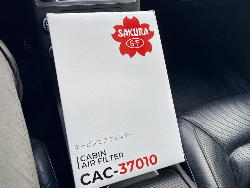

Выделил время для замены салонного фильтра, потому что не знаю, когда его меняли вообще.
Купил угольный фильтр Sakura CAC37010.
Начитался, что замена этого фильтра, та ещё процедура, инженеры постарались)
Я решил попробовать его поменять без полного разбора бардачка. Описывать не буду, на драйве много инструкций уже. Скажу одно, что вытащить старый получилось вообще без откручивание чего либо, а вот новый поставить так уже не получилось бы, пришлось открутить нижнюю часть бардачка, где подсветка ног. И сжав фильтр гармошкой, запихнул его на своё место)
На все ушло минут 15 времени.

Эх! Что же вы блок белый не сняли? Там уже чуть-чуть оставалось и фильтр заходит ровненько без каких-либо деформаций. Иначе, вставив его гармошкой, он полностью не выпрямляется и воздух уличный проходит мимо фильтра.
Да не знаю, по воздуху нет вопросов) запахов каких-то не было пока замечено
Так запахов никаких и не будет. Неправильно установленный фильтр обычно заметно по быстрому появлению пыли на парпризе.
Этого тоже не заметил пока) в любом случае, уже поставил, в следующий раз попробую по-другому
Да, если хотите — ещё один совет… Поскольку в S80 ll весь автомобиль построен вокруг мотора отопителя и перед ним нет фильтра, а замена его — весьма непростое мероприятие, в целях его сохранения, рекомендую установить на входном окошке (под жабо) доп.фильтр. Идеально встаёт фильтр салона фирмы Fenox от Hyundai Getz.
Не очень понимаю куда его вставлять)
Под пластиковой накладкой (из которой торчат стеклоочистители) в кузове, ближе к центру, есть прямоугольное окошко, куда засасывается воздух мотором отопителя, и вот в это окошко вставляется доп.фильтр. Пыль, влага уже не так свободно попадают в мотор и жизнь его продлевается.
