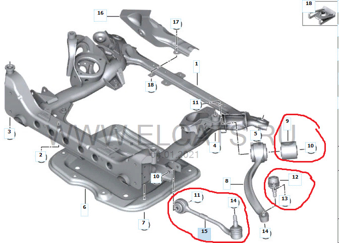

Сайленты для поперечных есть отдельно. Но вот если шарик умер, то или реставрация или замена рычага.
Подскажите артикул номера 10(в красном кружке на вашей схеме)
Сейчас уже не скажу, давно это было
AndrewRussia
BMW
31 12 6 768 818
BMW 31 12 2 405 863 у нас цена 5580
:))) написал бы раньше, я как раз в Новороссийске отдыхаю, привез бы:))))
Думаю что на реставрацию отправлю. У нас в Краснодаре хорошо делают парни.
Да там можно лимфердор сайленты купить и перепресмовать и все дела там по моему то ли 2000 руб за два то ли 1,5 за один, запрессовка очень простая процедура, я просто не сторонник таких вещей, один фиг шаровую если раздолбило ничего не сделаешь с ней

Спасибо за номера что указал, а то не знал что есть рем.комплекты. Нужно тоже заказать.
Да, не за что!
