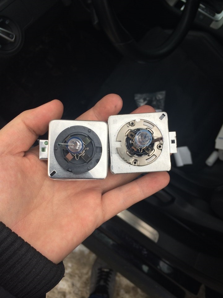

Менял лампы биксинон, пришлось сверлить дырку (в юбке лампы) не мог закрепить не входила в пазы.

А ты сверлил юбку пластмас. по шаблону как на оригинальной металлической ?
такая же хрень купил лампы, а она не садится…
Да просверлил, все сразу встало легко.
значит пойду сверлить)

Хм. Хреновые лампы ты купил. Ничего там сверлить не надо. Не так давно менял лампы купил за 4000 рублей 2 шт.

зачем сверлить?лампа не оригинал?
Мне сказали у ОД лампу заменить будет стоить 14,500р (11500 лампа уже со скидкой в 10% и работа 3000р), мной было принято решение купить ламапу Филипс D3S original 42302(2100р = 1 шт), сравнив юбку с оригиналом я понял, что там вырез сделан не на том месте, поэтому было принято решение просверлить сверлом 3мм, после этого лампа встала как родная. Теперь светится чуть разным цветом, в движении я даже не замечаю. Не напрягает.

Когда добавил еще один паз в пластмассовой юбке сделал, чтоб не соврать за 30 секунд, бампер соответственно снимать не надо:) думаю лампа оригинал (11500р) думаю 3 мин хватит
