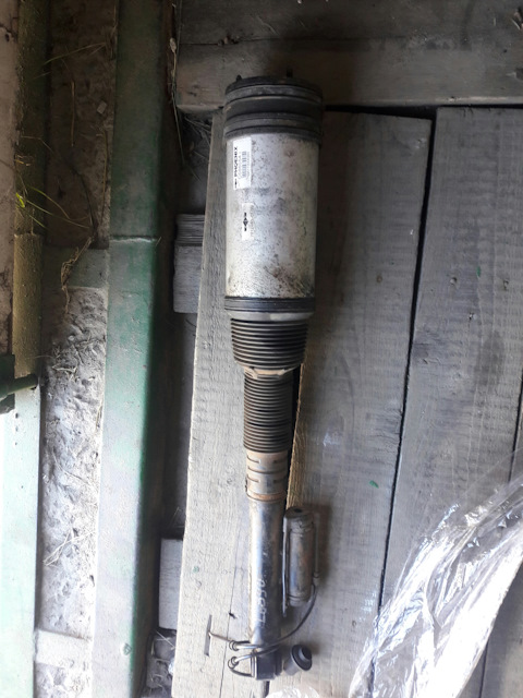

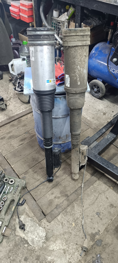

Прислали мне взамен моих заранее отреставрированых деталей ABC, 4 амортизатора и насос ABC из г. Алмата. Один из 4х амортизаторов ремонтировался ТЦ "Гидравлика", будет небольшой видеобзор ремонта гидравлической части от ТЦ.

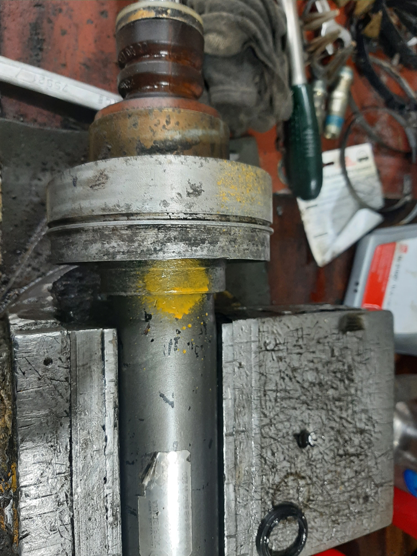

Все амортизатора были разобраны, из 4х амортизаторов сухим был только 1н, остальные все текли, состояние самой амортизационной части было плохое, все аморты стучали.

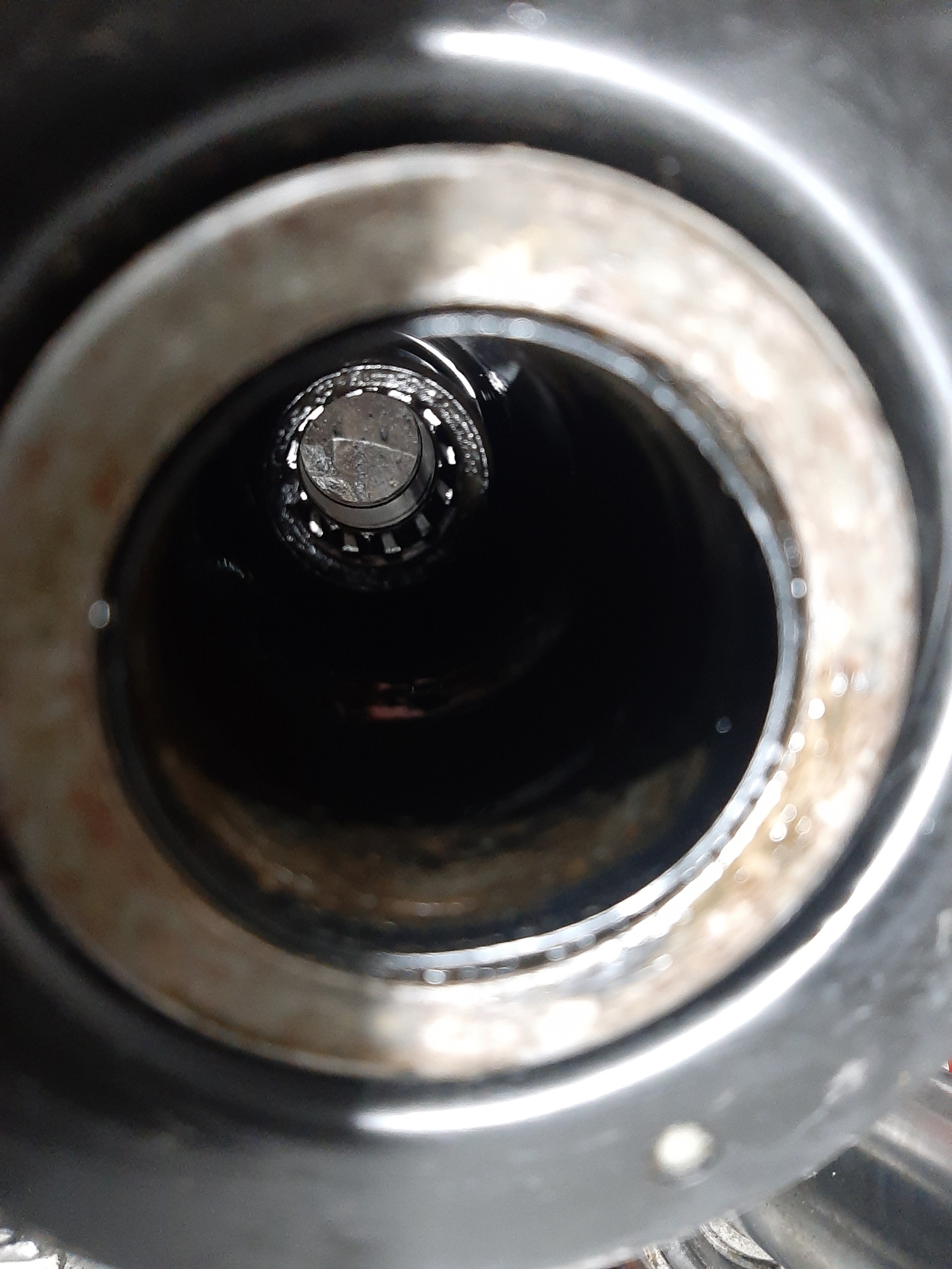

Что касается гидро части аморта от ТЦ, они мне очень часто попадаются на ремонт, и многие из них обычно текут, сама амортизационная часть всегда мертва (скорее всего из — за пробега или времени, т.к. на наклейки не пишется дата ремонта самого амортизатора) А вот Гидро часть делается так, чтобы клиент часто возвращался назад, это мое сугубо личное мнение, исходя из опыта ремонта у меня сложилось именно такое мнение, т.к. попадаются они мне очень часто и на всех одно и тоже.
Они с цилиндра снимают центровочную шайбу пластиковую, что в свою очередь приводит к сильному озносу уплотнительной части гидроцилиндра (Об этом я подробно показал на видео и рассказал к чему это приводит).
