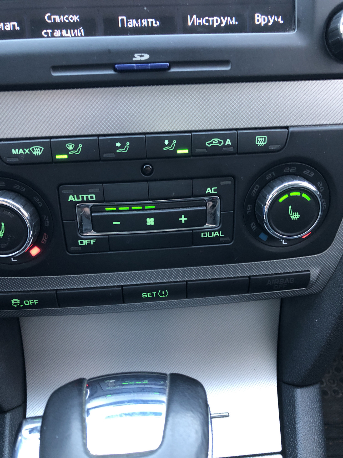

В любой непонятной ситуации, сначала нужно делать адаптацию заслонок.А ещё может дуть, если фильтр салонный плохо защелкнут.
У меня его нет😂 снял вчера, и вечером купил новый, ещё не поставил
Вот ты сам ответил на свой вопрос.Установи фильтр сначала, он ведь как прокладка между основным тонолем и заглушкой фильтра.Даже если стоит фильтр и заглушка не до конца защелкнута, то оттуда капец как сифонит зимой холодным воздухом прям пассажиру в ноги и далее под торпедой в пепельницу.Я один раз так чуть с ума не сошел в думках откуда сифонит холодом-оказалось заглушка эта съехала на несколько мм и не прижимала фильтр до конца.

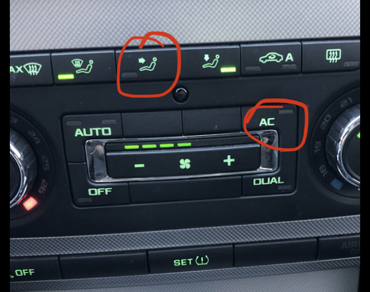

В первую очередь попробовать адаптацию заслонок сделать
АС + обдув на себя
Не понял
Что не понятного, зажимаешь кнопки на климате АС + обдув на себя
Denis89HSE
Не понял
Кнопки две эти одновременно зажать
Вроде помогло
Denis89HSE
Вроде помогло
Заслонки тупят.
Её регулярно делать надо
Понял) спасибо)
