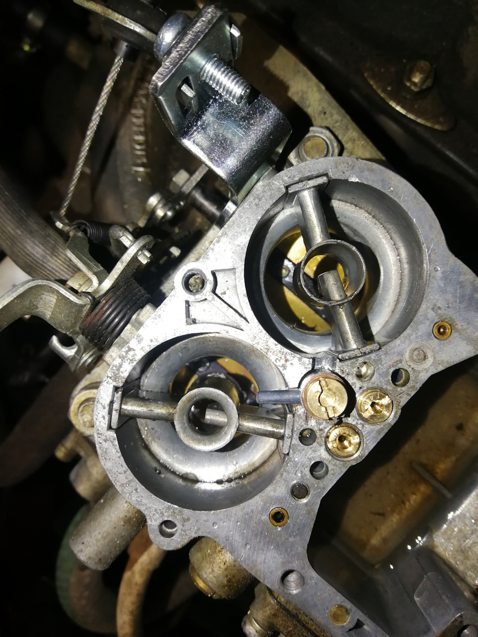

1) Каналы расточил с соблюдением формы конуса на 3 мм каждый. 25х28 (сток 22х25)

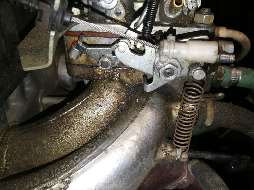

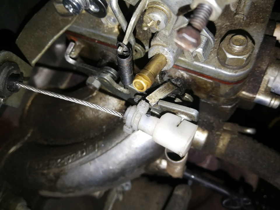

2) Установил мех привод от карба москвич 2140 плюс кронштейн подсоса.
3) Лапку 2-го рычага привода заслонки подогнул так, чтобы 2-я заслонка открывалась уже при четвери открытия первой.

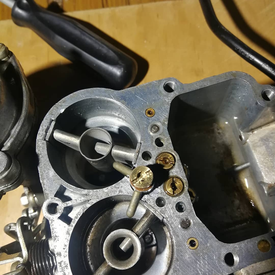

4) Рассверлил жиклеры переходной системы, те, что в крышке две трубочки рядом, сверлом на 2. Носик заглушки ХХ поставил на 60.
4) Установил распылитель ускорительного насоса в обе камеры от карбюратора К151с (газ)
5) Диффузор первой камеры развальцевал на пару мм. ( форма юбки). Диффузор 2-й камеры обрезал почти под корень. Почему так — рассказывать долго, и так много текста. Просто поверьте это работает и протестировано на дороге и моем москвиче.
7) Жиклеры: Первая камера воздух 150 топливо 135. Вторая камера 140 воздух 162 топливо.

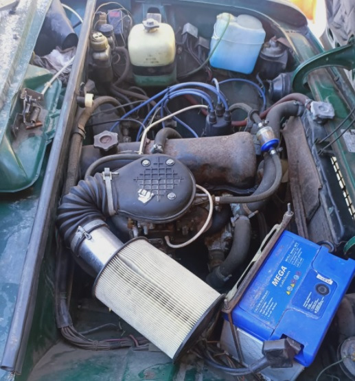

Впуск организовал путем установки черепахи с гофрой от москвича 2141 + воздушный фильтр от форм фокус 2,0. ( Это не нулевик на фото)

Не великоваты диффузоры? Скажи, как реагирует прогретая машина на газ в пол с холостых оборотов на ходу, скажем на 1 и 2 передачах?
Отлично реагирует. Не заливает и не спотыкается.
