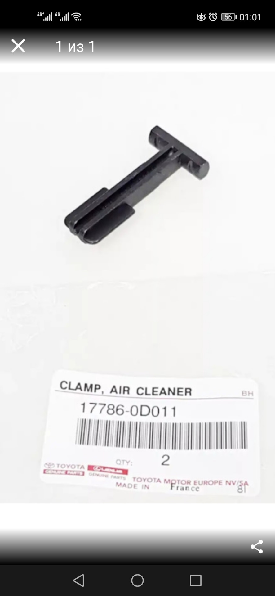

При замене воздушного фильтра, сломал защёлки на корпусе. Мне кажется, что эта проблема должна быть у многих, судя по форме этих защёлок. Как решить проблему?
Запчасти на фото: 29934
Запчасти на фото: 8DF355360031
Запчасти на фото: KR4126N
Запчасти на фото: 9091901230

Закажи себе корпус воздушного фильтра от калдины и забудешь про эти защёлки. Они там стальные, а корпус встаёт болт в болт.
А номерок есть, или с разборок искать? И от какой калдины?
1770022120
Так это авенсис
1770022140. Они аналогичные
LEZZGIN
Я с разборки ставил
Спасибо, заказал.
С артикулом, поищи такие.
защелки продаются отдельно
или тут загугли или щас накидают ссылок
