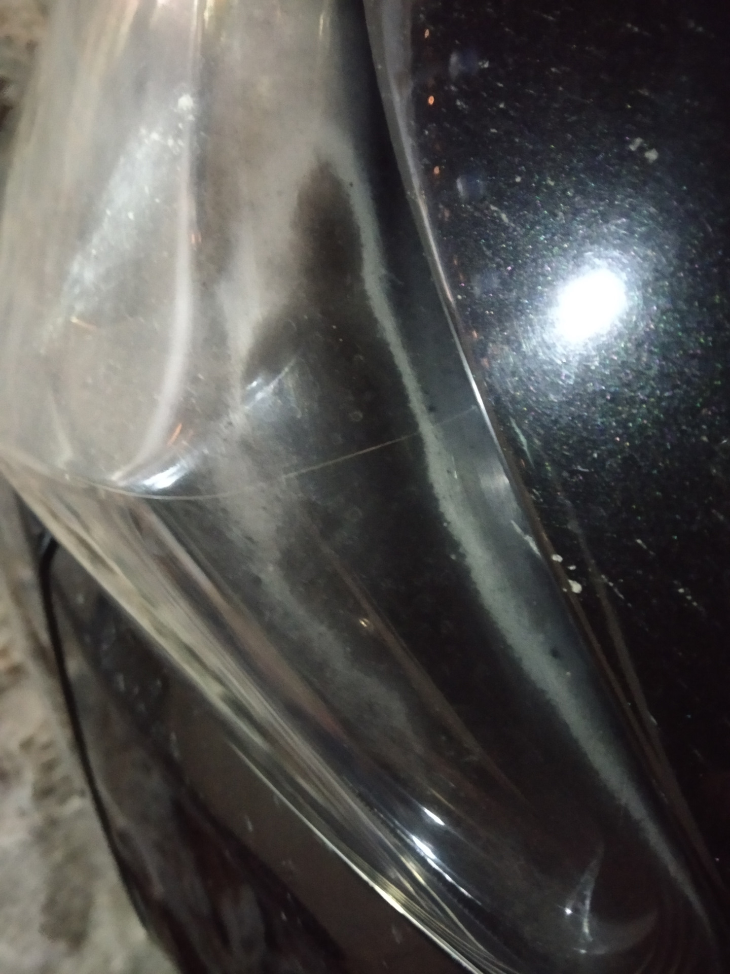

А вот с фарами засада походу. Если первые 3 позиции согласовали в течении дня, то по фарам до сих пор от них нет ответа. На втором году владения авто стал замечать помутнения верхних углов передней оптики. Проблему не озвучивал, не придавал этому особого значения, пока в один прекрасный день, после мойки не обнаружил пятно! Фото прилагаю.
Слез лак, дилер на это руками разводит, мол впервые такое видим. Поэтому у меня к вам просьба. Посмотрите свои фары и по возможности отпишитесь, если есть у вас какие то помутнения или трещины. Желательно с фото. Может у меня получится уговорить Nissan Russia на замену. Мое видение данной проблемы:
1. брак
2. некачественное покрытие
3. когда готовили авто к выдаче, ее полировали и повредили лак (а мне ее полировали, убирали вмятину на капоте, за это еще компрессор подарили в качестве компенсации)
Ну и пескоструй сделал свое дело.
Вот такие дела. При покупке нового авто, не пожалейте и забронируйте фары!

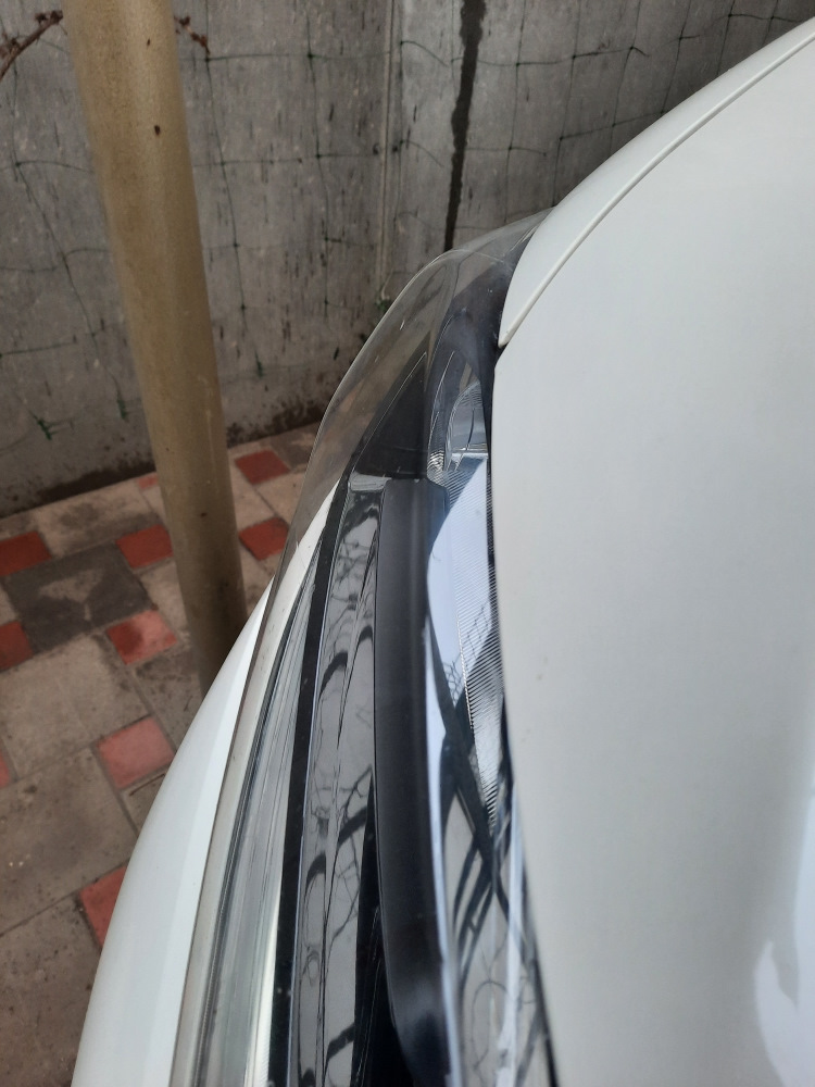

другой ракурс

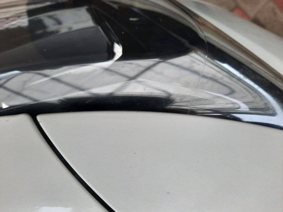

Такая же картина и, что интересно, тоже на водительской фаре. Пассажирская — как с салона.
Если присмотреться, то и на пассажирской стороне есть помутнения! Машина у вас на гарантии?
Да, ещё 3 дня на гарантии :)))

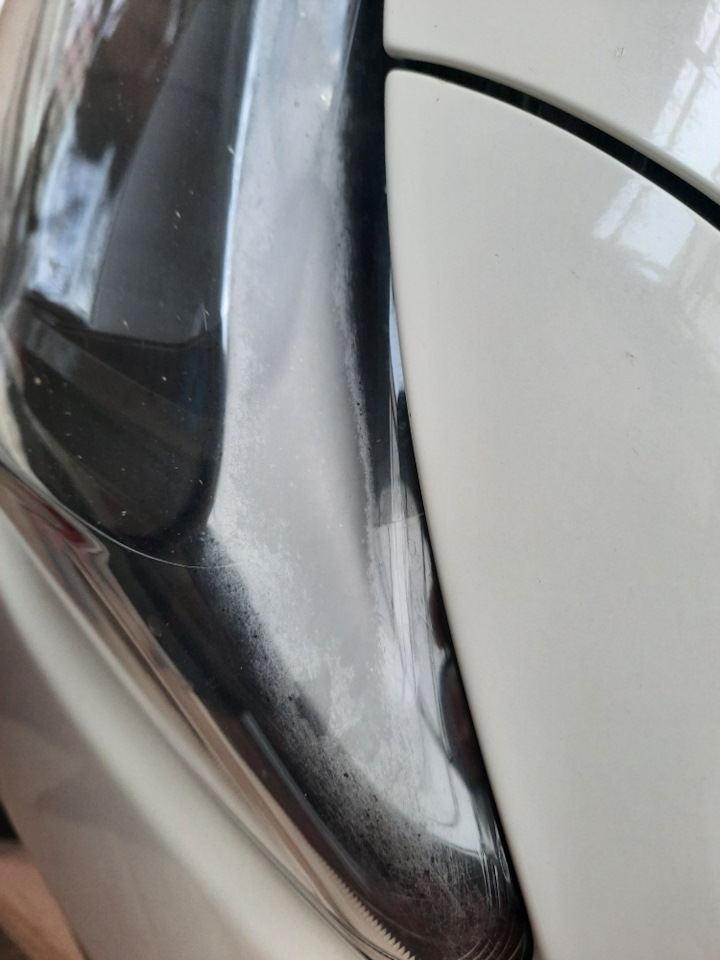

Ещё фотка пассажирской фары

5.5 лет машине, фары как новые, помутнения пластика сверху фары были, убираются полиролью. Как я понял помутнения возникли в результате стекания остатков химии с капота после моек.
У меня только на левой. А на правую разве не стекает химия при мойке ?! Тут явно что-то другое. Но что именно другое — сложно сказать. Либо производственный брак какой то. Либо мутнеет водительская фара, т.к. она ближе к встречному потоку и "завихрения" пескоструя от него так нехорошо на ней отражаются. А пассажирская ближе к обочине, где "пескоструя" меньше. Но почему "облазит" только верх — сложно сказать.
У меня на обеих были помутнения, а не "облазит". Как налет какой то.После мойки ставлю на стоянку, 50 м., где ровный асфальт поэтому равномерно и стекает.
Да, наверное, соглашусь, что пескоструй тут не причем. У меня тоже ничего не облазит, а от пескоструя точно бы начало облазить. Но я мою тоже только на ровной поверхности, но пассажирский фонарь чистейший, а водительский — с такими же точно помутнениями.
Может с левой фары встречным потоком сдувает остатки, когда после мойки передвигаетесь.У меня у знакомого на Х5 фары помутнели от химии на роботе — мойке через небольшой промежуток времени.

Фара — обычный поликарбонат.
Там никакого лака нет, обычный пластик.
А следы на фаре от полировочной машинки.
У меня такие же были после полировки.
Взял тряпочку и полироль, 5 минут круговых движений руками и фара девственно прозрачная.
Лак есть(информация от дилера)! Полировали авто только в салоне перед выдачей. Пятно появилось не сразу, а спустя 3 года
Не выдумывайте.
Возьмите любую авто полироль с тряпкой и вручную протрите это пятно, оно уйдёт.
Если не поменяют, пройдусь и в пленку закатаю!
Это пятно, — повреждение пластика после полировки машинкой.
