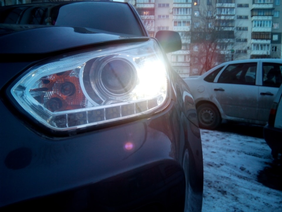

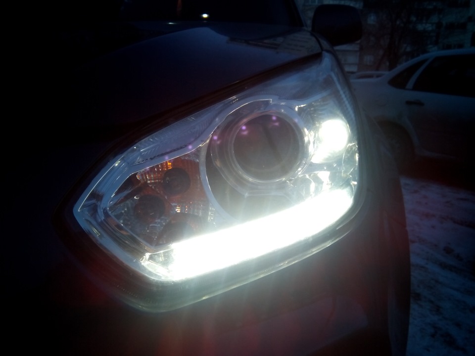

Наконец добрался до передних фар(спустя два года сгорела лампа), вместе с лампами заменил и габарит-на диод.
Приобрёл направленный диод и установил вместо штатной желтой лампочки…уж давно они мне "мешали жить", во время вечерних сумерек, когда от фар толку мало и достаточно ходовых огней(светом которых я тоже доволен), а машинку сзади обозначить нужно совместное включение ДХО+габариты-весь вид спереди портился желтым свечением габарита.
Попал в тон этих самых ДХО, сам процесс замены снимать не стал, собственно результат на фото.

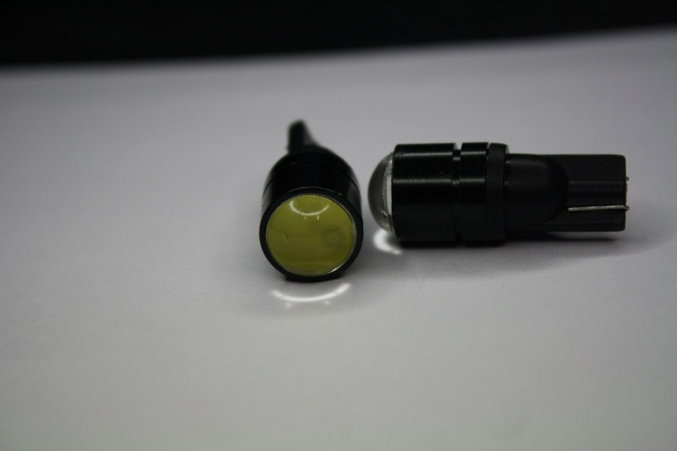

Как менял? Процесс? Какие ставил?
Добавил картинку диодов
