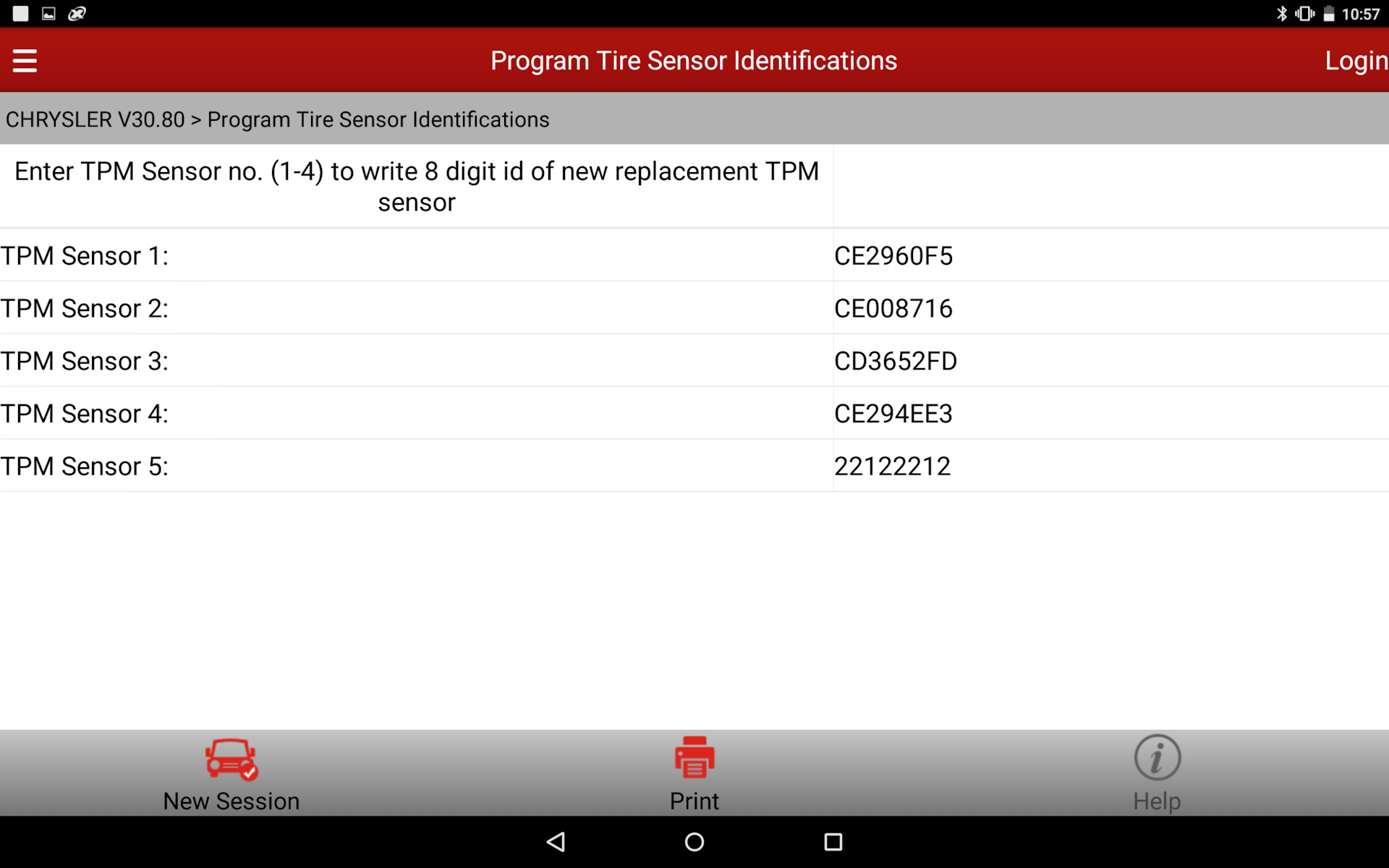

После внедрения TPMS к Android CarPC встал вопрос отключения штатной TPMS. Курение интернета и групп в WhatsApp и Telegram подталкивало к замене потолочного блока на 156 с неясными шансами на конечный успех, но тут я вспомнил, что в Launch в настройках иммобилайзера (SKIM/SKREEM) я видел что-то про TPMS:
Но вот беда – что бы что-то настроить в иммобилайзере нужен его PIN код! Где его взять:
1. Попробовать запросить его у официального дилера
2. Считать флеш память иммобилайзера, и попробовать достать его оттуда
3. Просто перебрать – всего почти 10000 вариантов. Для тех у кого времени достаточно 😊
Ранее когда у меня были проблемы с PCM уважаемый Евгений Jekki3676 сделал дамп памяти моего иммобилайзера, но вот беда #2 – PIN код из дампа не читался известными для гугла способами (у меня EEPROM 95080, у Евгения – 95040, PIN код из которого читается без проблем). Обсудив эту закавыку с Евгением он предложил мне обратиться к специалистам. Ура – есть PIN (за весьма демократичные 300 рублей)! Уверен, и Евгений теперь знает где и как искать PIN в 95080, так что обращайтесь к нему 😊
Для непосредственного отключения TPMS я воспользовался рекомендацией со стороннего форума – надо просто прописать ID датчиков как 00000009, 00000008, 00000007, 00000006. Было — стало:
Последний пятый датчик я так и не смог перепрописать как 00000005, но и без этого работает.
После чего отключить TPMS.
Результат – лампочка не горит, в мини-экранчике нет надписи «Service Tyre System Soon» и «Low Pressure», ошибок по TPMS в блоке иммобилайзера также нет. Было — стало:

Ты наверняка упустил нюанс про новые ИД датчиков типа 00000009.
Вполне допускаю, что метод неуниверсальный. Но на моей тачке 2004 года — сработало)

Прикольно. Твой правильный пин был шестым в моем списке. Как ты его пропустил?
Сложно сказать уже(( Хз, может в иммо стоит какая-нибудь защита от перебора, при превышении числа попыток за определенное время — Invalid PIN. Хотя я и пробовал как ты писал — по 2 штуки за раз. Главное, что мы сделали это, ахха))
