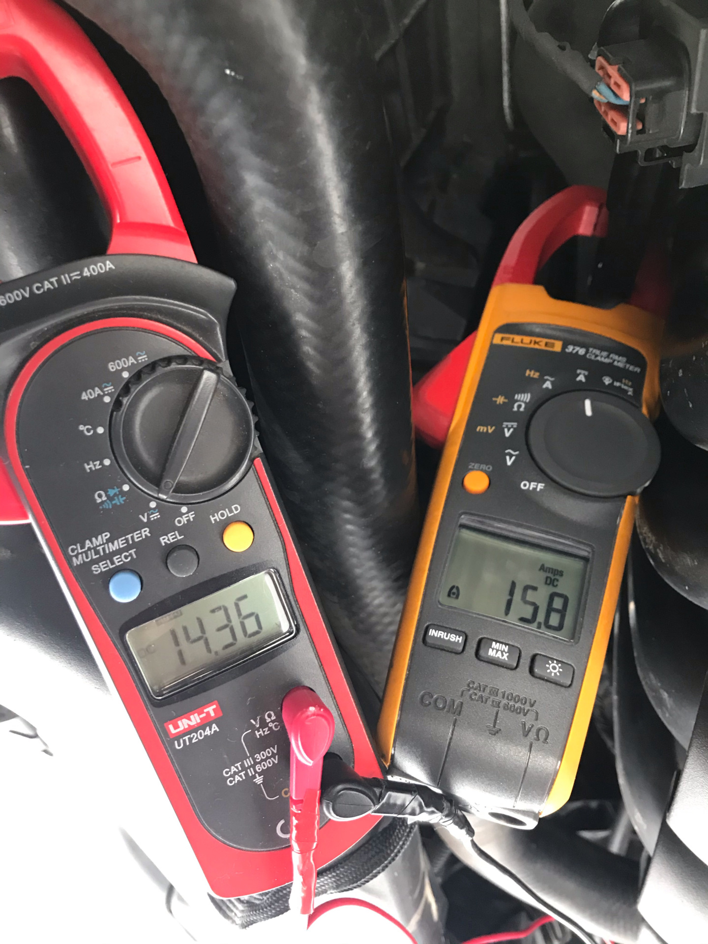

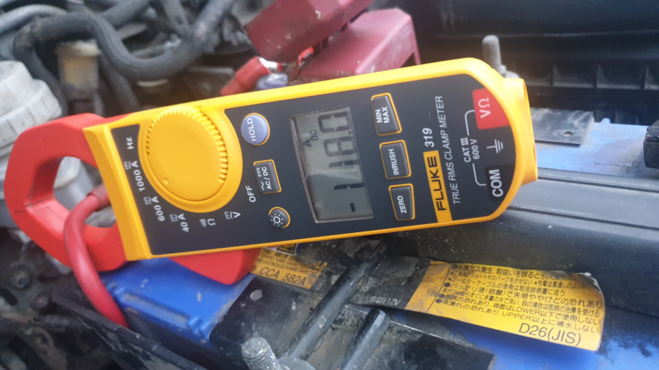

По итогу замеров теперь есть цифры АМПЕРов выдаваемых генератором в бортовую сеть МПС. Они, к сожалению не все, на фото. При использовании (включении) лебедки токи генератора возрастают до 155А, напряжение бортовой сети практически не просаживается, падение от 0,3-0,5V можно сказать не в счет. Замеры делались на ХХ при ВСЕХ включённых бортовых потребителях.
Генегатор в режиме ХХ выдаёт уверенные 14,5V и 118,0А при всех включённых бортовых потребителях. За что можно сказать спасибо "уменьшеному" по диаметру шкиву генератора. При повышении оборотов до 2500 ровным счётом ничего не изменяется! Это связано с тем что генератор уже крутится немного "быстрее", все "лишнее" отлично "срезает" или "сглаживает" реле регулятор что живет под задней крышкой генератора. По совету друзей в ближайшее время будет замена провода на более толстый от генератора до АКБ и между АКБ что бы электроны не мешали друг другу при пробегании по "тонкому" штатному проводу. Но это будет немного, или совсем, другая история. Смысл в ней будет у тех у кого лебедка "запитана" от правого АКБ.

При замерах на холостых оборотах и 2500 оборотах напряжение не изменялось, и было 14.4 В. При токе 26 А, что было при выключенных потребителях, и при включенных потребителях и Webasto, ток 118 А, напряжение не изменялось и было 14.4 В. При включении лебедки, при включенных всех потребителях, ток был 155 А, напряжение просело до 13.8 В. При таких токах уже сказывается сечение кабеля от генератора до АКБ. Считаю замена генератора и установка уменьшенного шкива дала положительный результат.

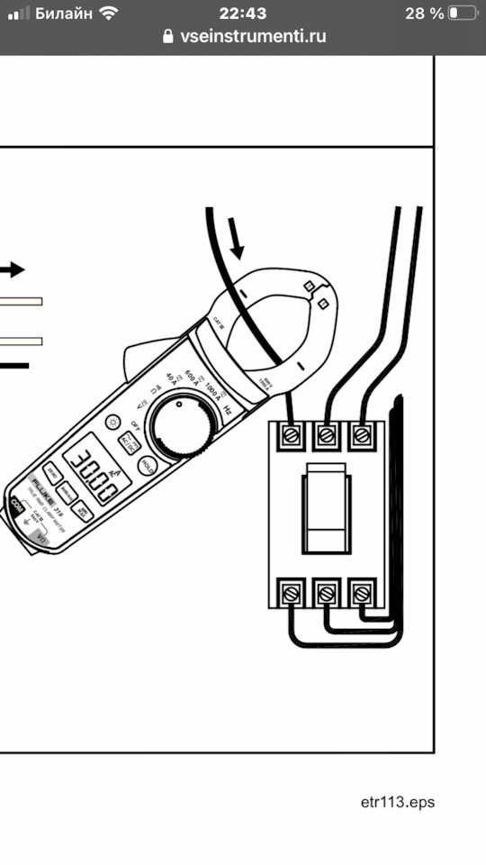

Полярность амперов на токовых клещах зависит от того, какой стороной они зацеплены (аналогично полярности щупов обычного амперметра). Естественно клещи зацеплены индикатором к себе для удобного наблюдения. Так что знак держим в уме
Если верить инструкции к этим клещам, то если ток идет от генератор на аб, то он должен быть положительным. А на фото автора ток отрицательный, а значит ток идет от АБ

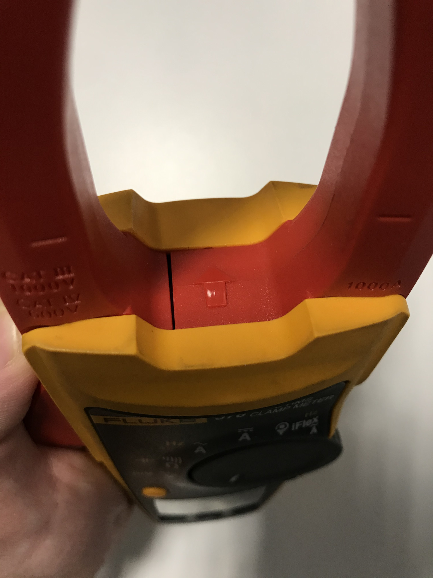

Фигня не фигня, а математика должна быть четкой. У меня клещи все четко показывают. Завтрева проверю на машине на всякий. Да и на клещах обычно есть стрелка направления измерений

Вот замерил на пузотёрке. Замер тока производился на силовом кабеле идущего от генератора. Напряжение на клеммах батареи. Значение тока положительное: ток идет от генератора

На клещах есть стрелка указывающая направление для измерения постоянного тока. Но для фотосессии было удобнее расположить клещи именно так. А то что ток идет от генератора к АКБ а не наоборот и так ясно.
Не ясно. Если бы вы мерили ток на силовом кабеле идущем от генератора то я бы вопросов не задавал. А так замеры произведены на каком то нештатном (колхозном) проводе идущем от плюсовой клеммы левой АБ в неизвестном направлении
Как раз замер производился на проводе идущем от генератора. Этот провод был отсоединен от клеммы АКБ, поскольку на клемме установлен интегрированный предохранитель 120 А и пришлось бы менять целиком клемму, а это небюджетно и найти подходящую клемму тяжело. В связи с этим был установлен дополнительный предохранитель 150 А и от него проложен провод (красный) до АКБ.
Спасибо, теперь понятно!
