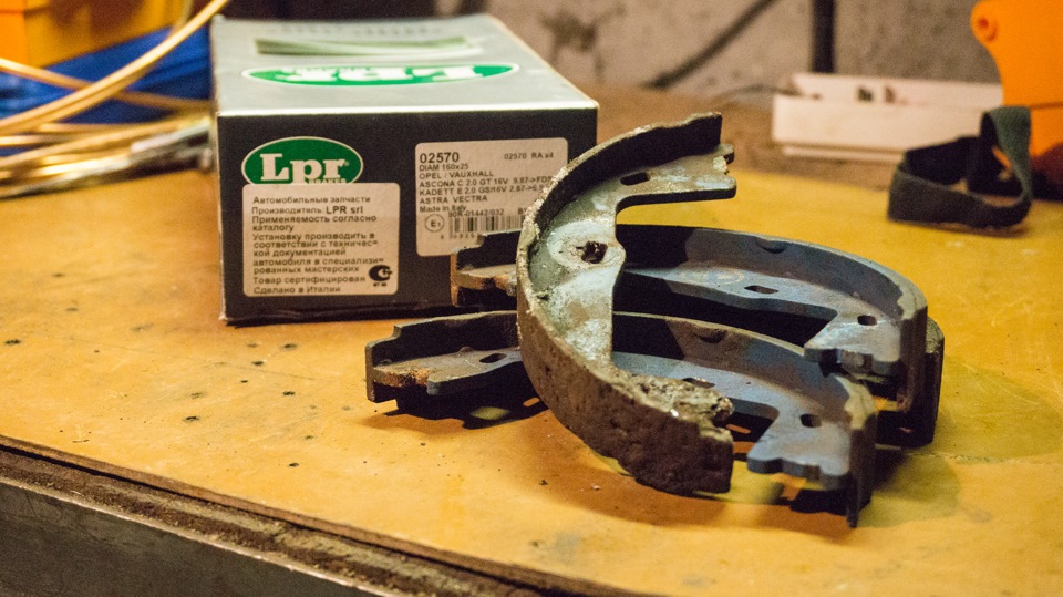

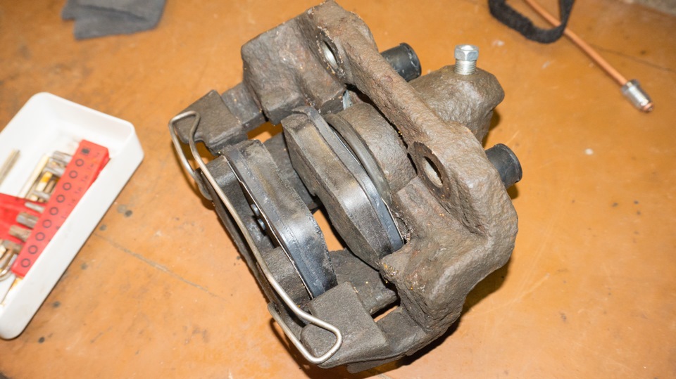

Ну вот и закончена эпопея с тормозами. Сразу скажу, что изначально хотел поменять только колодки ручника, но тут понеслось… Не поменяны только передние тормозные диски и трубки к задним тормозам — лопнули при испытаниях) теперь поменяно все)
Колодки передние тормозные оригинал. В оригинале кстати лежал textar, хотя я надеялся на ATE 05062203 — 1830 руб.

Колодки ручника LPR. 02570 — 650 руб.

Рем.комплект суппорта ATE — 4 шт. — 720 руб.
Втулки направляющие Meyle — 1006980008 — 8 шт. — 160 руб.
