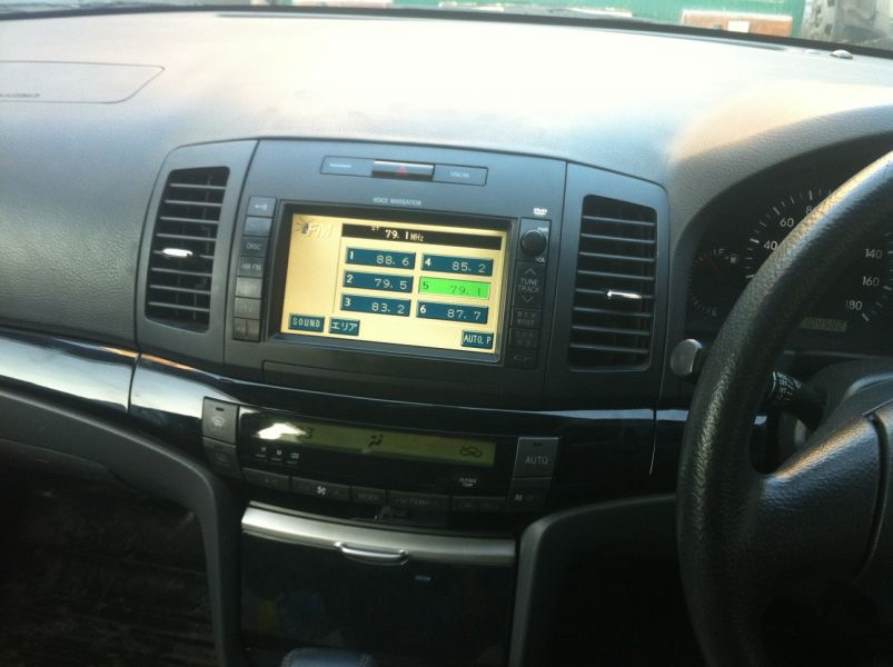

Свой аллион я приобрел в мае прошлого года. Через некоторое время поставил Yatour, но, как выяснилось, родная голова Multi AV Station II крайне плохо относится к этому достижению человечества и работать с ним часто отказывается. По чьей-то инструкции я врезал кнопку в один из проводов и, в моменты зависания магнитолы, выкл/вкл этой кнопки какое-то время помогал. Но спустя пару-тройку месяцев у магнитолы начал периодически погасать экран. Переключения кнопки не всегда помогали и приходилось вытаскивать и заново вставлять штекер ятура.
К холодам магнитолу совсем разбил паралич. При подключенном эмуляторе она просто зависала. Если же его отключить, магнитола начинала работать как ни в чём не бывало.
Сейчас езжу в тишине. Крайне грустное занятие.
Озадачился одним из вечных классических вопросов — что делать? Вставлять куда-то дополнительно однодиновую магнитолу как-то не хочется. Хочется, чтобы всё было более-менее стандартно. Со временем, как будут деньги, думаю заменить штатную магнитолу на какой-нибудь 2-din Pioneer с экраном (для камеры з/х).
И вот тут нужна помощь тех, кто такое уже проделывал или знает, как это сделать. Проблема в том, что панель "рамка с монитором/управление климатом/крышечка от CD/MD" у меня монолитная. Есть комплектации, где всё это реализовано раздельно, и, чтобы заменить штатную голову, нужно всего лишь купить переходную рамку и, собственно, саму магнитолу. Мне в этом плане не повезло. Аккуратно отделить рамку с монитором от климата не представляется возможным, это цельный кусок пластика. Поэтому, как я понимаю, нужно покупать весь набор от другой комплектации.
Вопрос в следующем. В интернете продаются разные варианты. Ниже привожу два примера. Понятно, что с уже имеющейся рамкой вроде как лучше, но с обратной стороны у этих двух комплектов разъёмы вообще разные и непонятно, какой вариант мне подойдет. Или любой можно?
Насчёт уже готовой рамки под магнитолу я особо не обольщаюсь — после склада она, скорее всего, будет там-сям поцарапана, поэтому рамку, думаю, лучше новую брать. Вопрос именно в том, какой из этих двух комплектов мне нужен. Или можно брать любой, в котором верхняя часть, где магнитола, сделана раздельно от нижней?
Буду рад любым советам. Всех с наступившим Новым Годом!

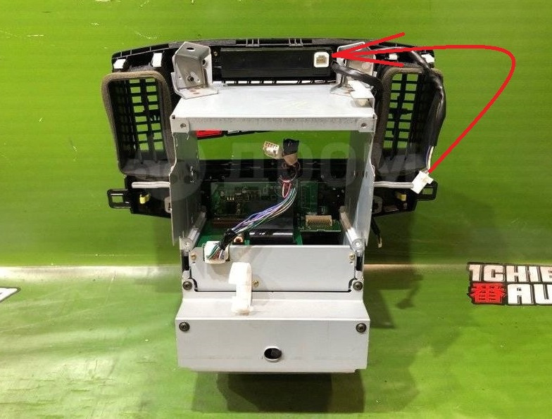

В итоге купил комплект, который на зелёном фоне. По приходу оказалось, что ни на рамке, ни на остальных панелях царапин и потёртостей нет. Это было очень здорово.
Больше всего переживал насчёт подключения кнопки аварийки — надо будет перепаивать или нет. Оказалось, что провод для соединения климата с аварийкой там уже был (на фото его видно, он сбоку висит) и ничего паять не пришлось.
Магнитолу взял матсушиту NHZN-W61G, доволен более чем. В комплекте был оригинальный провод USB, микрофон для громкой связи и переходник под мультируль. Мультируля у меня нет, а вот микрофон и USB с удовольствием присобачил. Громкая связь работает неплохо, есть отдельная вкладка для любимых номеров, чтобы можно было быстро позвонить. Вообще, разобраться сходу с японской магнитолой довольно непросто. Чтобы подружиться с ней использовал приложение Google Переводчик — наводишь камеру и непонятные кракозябры превращаются в милую сердцу кириллицу.
Так как это диллерская магнитола, то все штекера подошли без переходников. Только от штатной камеры фишка не подошла, т.к. на неё завязаны и камера и парк ассист, а в матсушите свой встроенный парк ассист — для него и для камеры отдельные разъемы. Будет время, опишу эту проблему, т.к. сам решить не смогу, не электрик. Вставлю потом сюда ссылку.

На зеленом фоне вроде как с рестайла, у него фишка отдельная есть для аварийки
Это которая за левым воздуховодом болтается? Она вставляется в разъем на блоке "аварийка/snow?
я же не знаю что там болтается ! там много фишек
SL-Vlad
За левым воздуховодом (на фото — справа) болтается какая-то фишка. Не она, случайно, в этот разъем вставляется?
на фото это наверное он обрезанный, а у вас какая раньше стояла магнитола?
