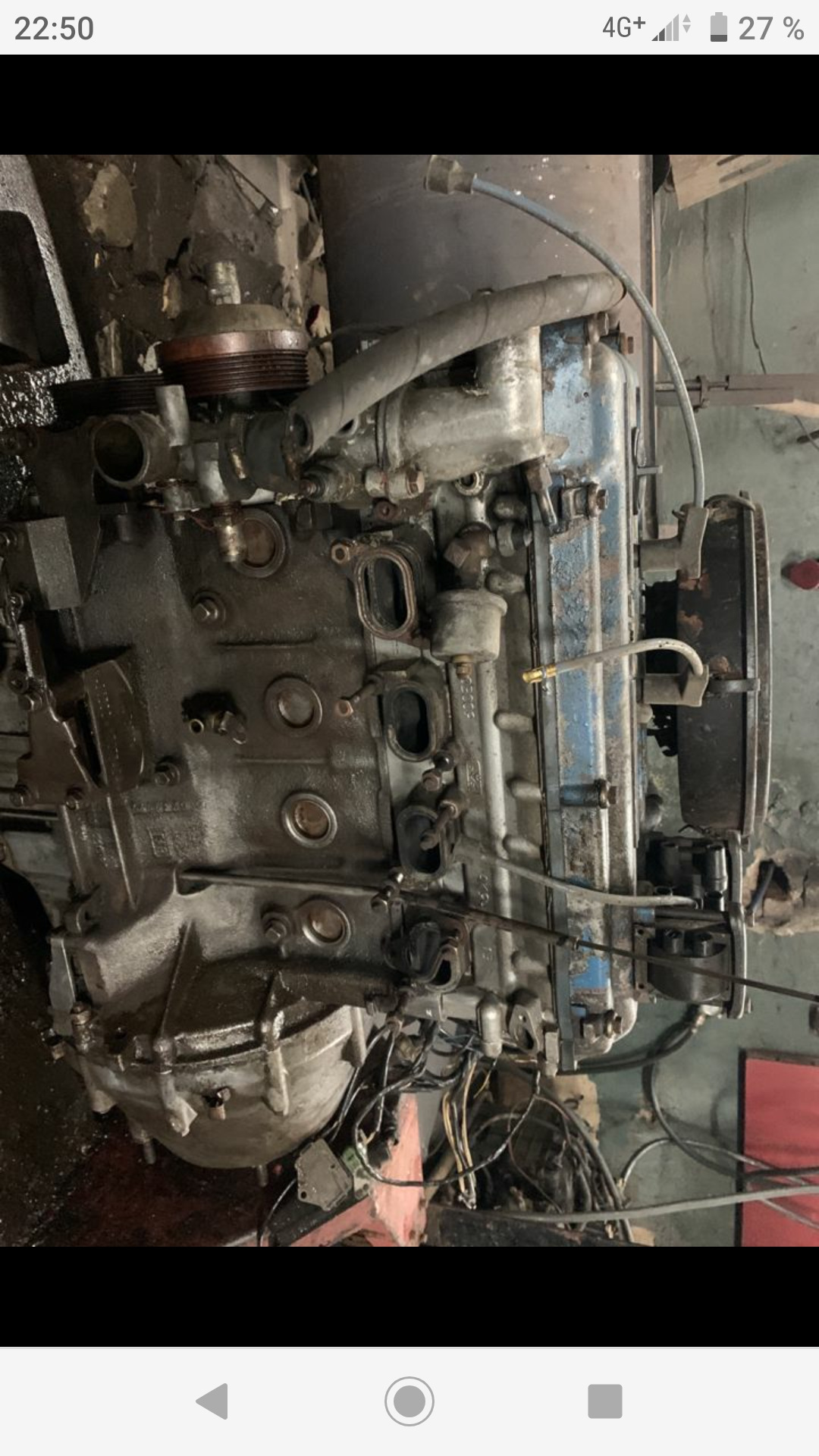

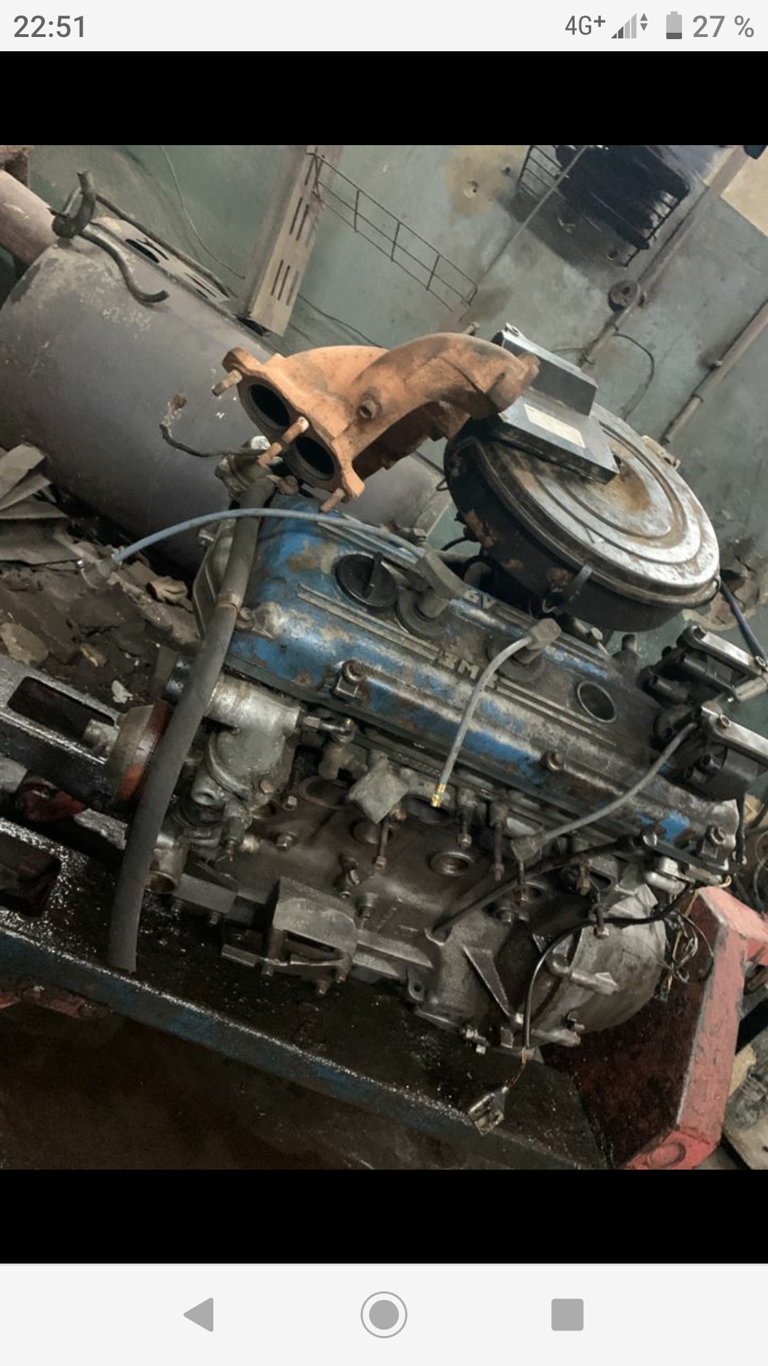

Всем привет 👋 😁. Добрались руки до 24 волги 🙂. И с мотором долго думал чтобы поставить. Сначала хотел sr20de на механике 6 ступке, потом умз 4215 карб.
Долго мысли терзали чтоб поставить, но так скажем сохранить классический карбюраторный мотор но по современней и мощнее).
Тут вспомнил что у нас газель была 406 карбюратор мотором, отец ездил царство небесное. Была в поряде машинка всегда! Работал мотор как часики! Тихо, мягко, без намёков тряски. Хоть стакан воды ставь. Ну конечно 🙂я ездил на ней в полне прям устроил мотор мне лично!
Сразу говорю мне не для гонок, а для повседневной езды и простотой в обслуживание и минимум так скажем электроники! Почему не инжектор и т д. Есть 31105 волга инжектор, с ней хватает забот)).
В ЧЁМ ЖЕ РАЗНИЦА МЕЖДУ 402.1 И ЗМЗ 406.3. Ну рассмотрим с моей точки зрения и мнения в первую очередь!
ЗМЗ 406.3:

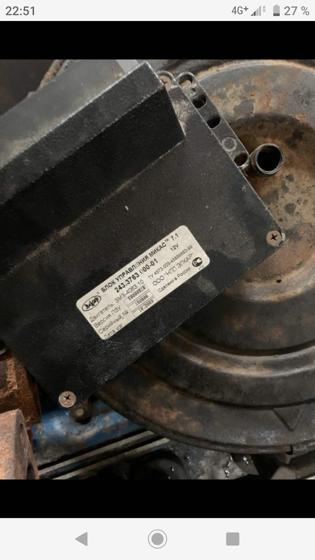

1.Микропроцессорное зажигание.
2. Датчик ДАД(датчик абсолютного давления)
3. Мощность 110 л.с и крутящего момента 191
4. 2 вала, 16 клапанный мотор
5.Блок чугунный
6.По ремонту и эксплуатации в принципе простой как и 402 двигатель, главное чтоб руки из того места росли.
7. Карбюратор 151Д
8. ЭБУ(электронный блок управления)
9. Запчасти пожалуйста есть 🙂
10. Две катушки
ЗМЗ 402.1
1. Трамблерый мотор, коммутатор и катушка зажигания
2.Датчиков практически нету)) 🤣 всяких датчиков распредвала и коленвала
3 Мощность 90 сил. Крутящего момента 173
4. Расположение распредвала внизу, штанги, коромысла, 8 клапанный мотор
5.Блок алюминий, гильзованый
6.По ремонту и эксплуатации простой как автомат)))
7 Карбюратор 88,126,135,151, дааз 4178 то есть на вкус и цвет товарища нет)
8.ЭБУ искра и бензин 🤣🤣
9.Запчасти пожалуйста есть.
Поэтому это примерно сказал в чём отличие, так если сравнивать то наберётся целый ТОМ)) поэтому нет смысла дискуссии и философии. Каждый ездит на чём захочет из моторов).

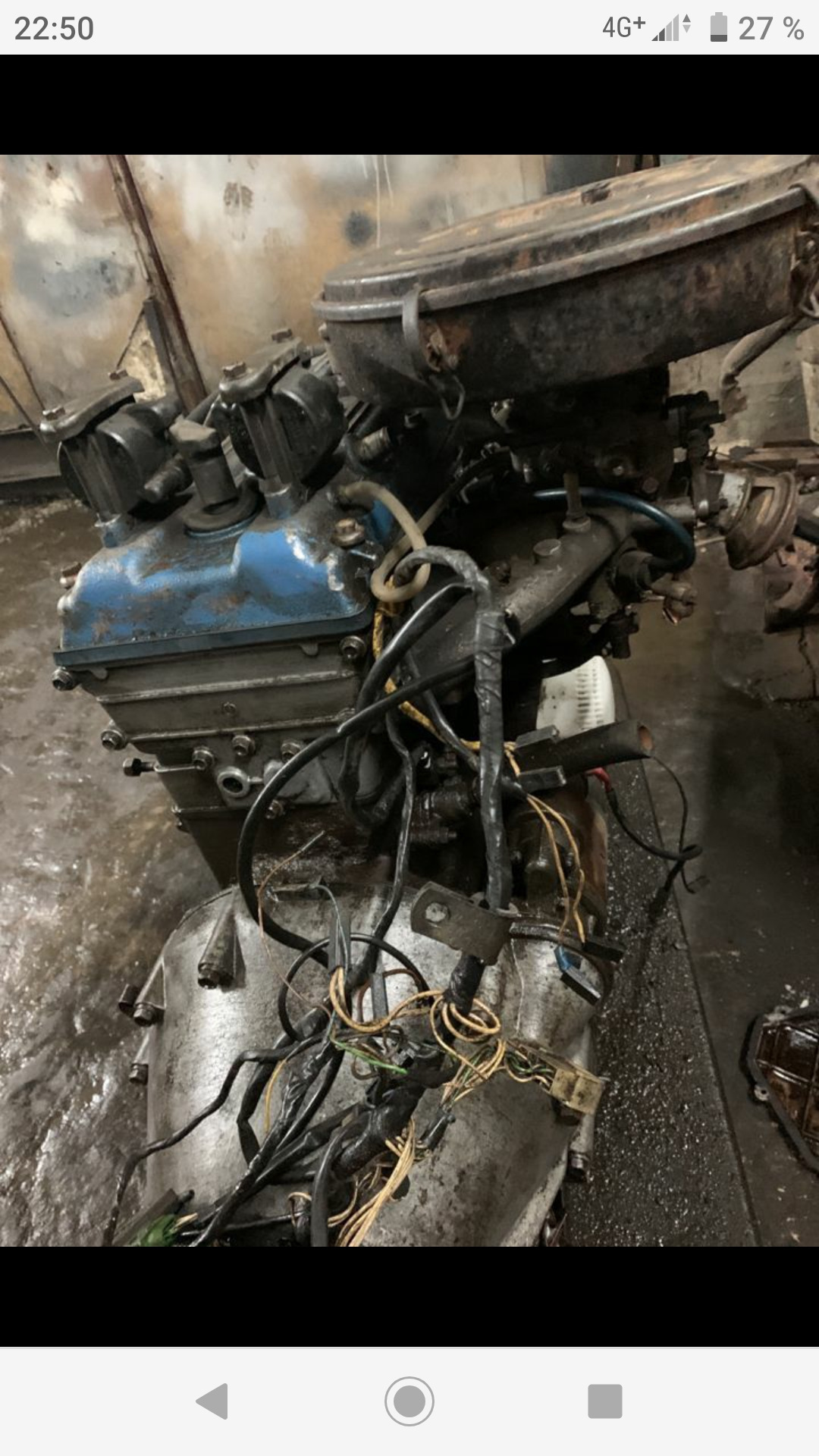

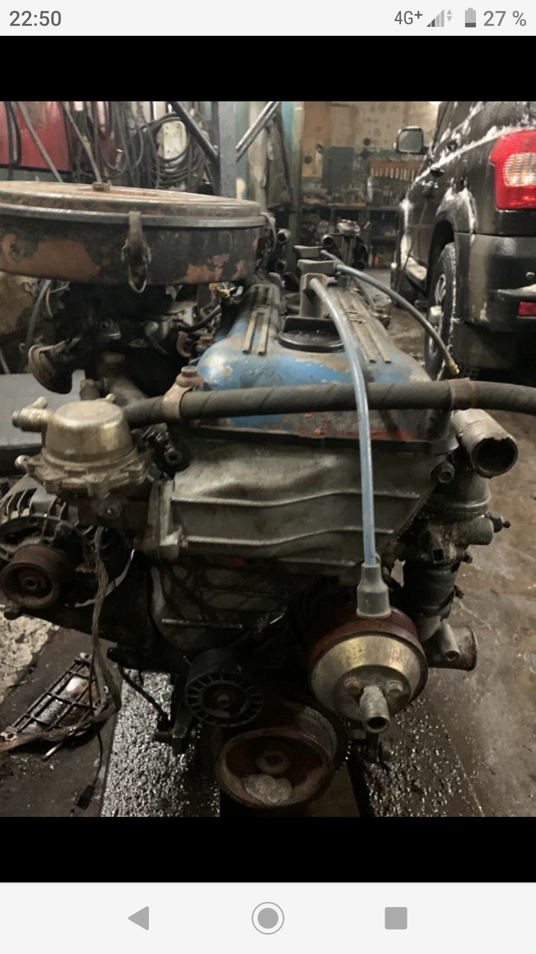

Купил мотор 18 тыс отдал, мотор живой с рабочей машины снята компрессия 10-11 очей, в принципе 😄 ещё походить соответственно сборе с косой и ЭБУ.
Поэтому как придёт в любом случае 🙂 буду полностью снимать и обслуживать и менять какие запчасти 🙂. Прокладки все, сальники, свечи, масло, ремень, цепь и т д 😁. Потому что, мотор буду в любом случае узаконивать…
В итоге заключение:
Мотор карбюраторный в первую очередь! современный и мощнее! Как я в принципе и хотел 🙂👍.

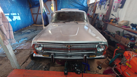

24 волгой займусь капитально весной, осталось салон весь перешить в родной материал, проварить слабые и сгнившие места, покрасить, прошумить, в круг покрасить и установить мотор 406.3 карбюратор 💪 🙂. И всё на этом для меня 24 станет практически заданной целей и идеальным авто).
