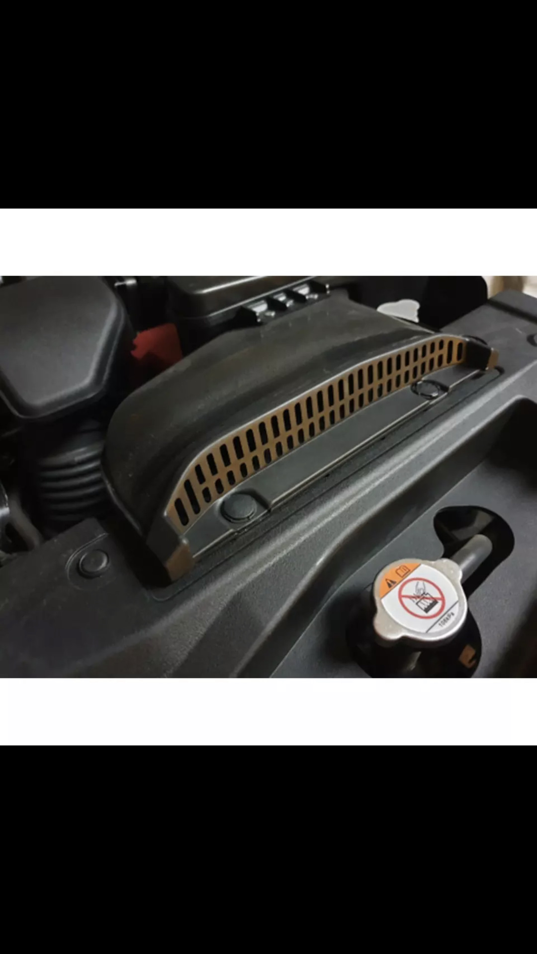

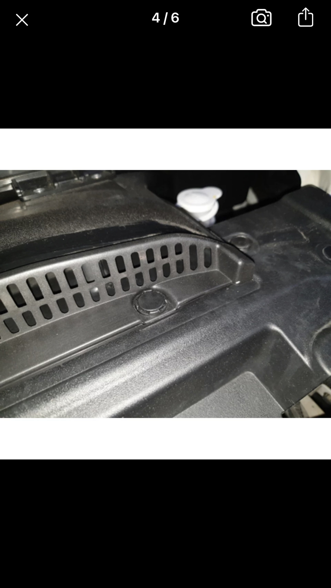

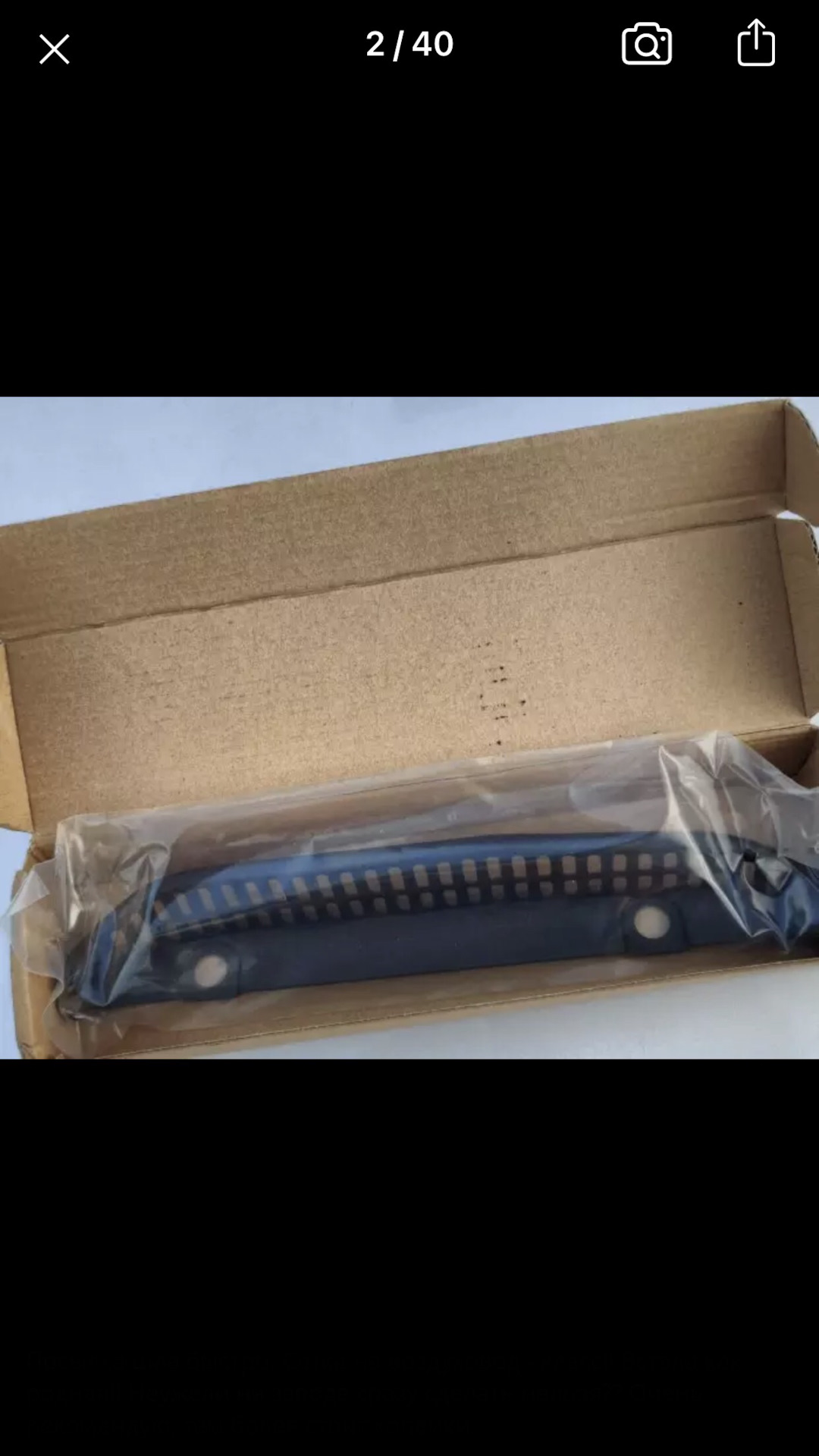

При замене фильтра заметил обломки сухой листвы. Заказал на Алике вот такую сетку на воздухан. Стала идеально, ни единого зазора, вот только пришлось заменить клипсы на более длинные. Для уверенности установил сетку на решетку радиатора. Теперь ни листик ни камень нестрашны. Всех с праздником и удачи!

Добрый вечер. Можно ссылку на такую прибуду?
m.aliexpress.ru/item/3300…7fa50eff6b094e4a67&is_c=Y

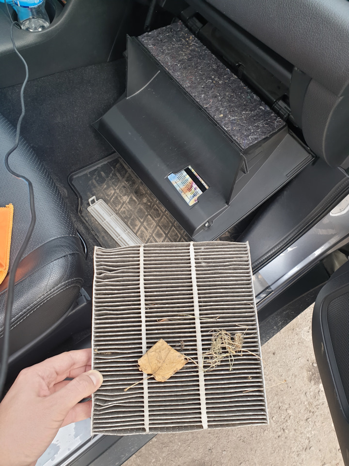

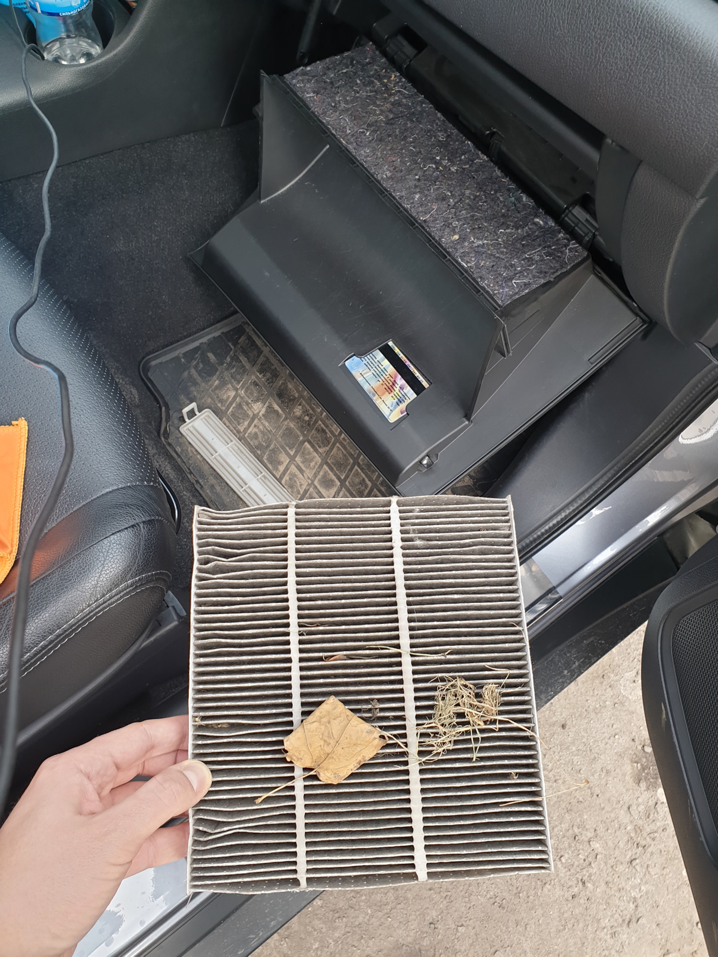

Я бате фильтр менял на днях… тоже пару листьев вытащил! И листья в основном попадают через жабо под капот и оттуда их уже как-то засасывает…
На салонном согласен 100%. Но речь шла о воздушном.
Сори. Я значит не понял. Но я никогда листья там не находил)
Только жуков, бабочек и прочих насекомых)

Листья попадают не в фильтр воздушный! А в жабо!штука бестолковая! Функционал от нее ноль!все говно в фильтре салона!

Да жабо у нас для того, чтобыв фильтр салона все попадало. На corolla на жабо сетка стояла. На салонном только пыль была.

Эта штука называется Рестриктор — деталь, ограничивающая поток газа или жидкости. В автогонках, воздушный рестрикторы используются для ограничения доступа воздуха в воздухозаборник с целью уменьшения максимальной мощности двигателя.
Ну а листва, дальше фильтра не пройдёт и при регулярной замене фильтра вычищается с остальной грязью.
Не совсем Рестриктор. Просто решетка. Лучше листок под капотом чем на фильтре, закрывая проход воздуха. Про замену согласен, но так лишняя страховочка. ;)
Слишком толстые перегородки, процентов 20% скрадывают, так и не турбо у нас )
Согласен. Поездим, понаблюдаем. Но по сравнению, что было на фильтре… Жаль не сфотографировал тогда. Облепило процентов 50.
Площадь фильтра больше площади впускного воздуховода в десятки раз
Стоит копейки. Выглядит неплохо. Что-то ухудшится сниму. Ездил с ней где-то на расстояние 600 км. Пока Все ок. Если, что пойдёт не так, сразу отпишусь.
Третий год, как поставил, все нормально.
