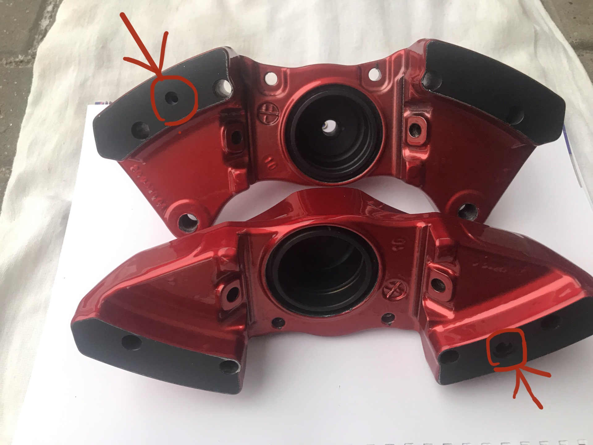

Перед Новым годом забрал с покраски долгожданные половинки суппортов из ИнКолор. Результат очень порадовал. Цвет был выбран не случайно: Красный Кенди под цвет шильдика STI на решётке. Порошковая покраска — это лучшее, что придумано для тормозов данного вида. Правда в покраске они находились 1,5 месяца, но я в это время ждал приход задних кожухов дисков с Эмиратов, поэтому не было в них необходимости.
После празднования НГ решил собрать эту красоту. Для это были подготовлены:
1). Болты для сборки, которые обработаны гальваническим способом и покрыты никелем.
2). При сборке поршней использовалась проверенная смазка ATE.
3). Ремкомплект прокладок и пыльников 26297FE010 на передние суппорта Brembo для поршней 46мм и 40мм.
Пыльники и прокладки задних остались, так как были в состоянии гуд.
4). Смазка для направляющих тормозных колодок и противоскрипных пластин VMPAuto MC 1600.
5). При сборке суппортов использовались резьбовые фиксаторы: средней
прочности Loctite 243 и высокой прочности Loctite 270.
Все собрано и подготовлено к установке новой тормозной системы.
Ну а пока всё, следите за продолжением далее…
Скоро установка. Всем добра и берегите себя!

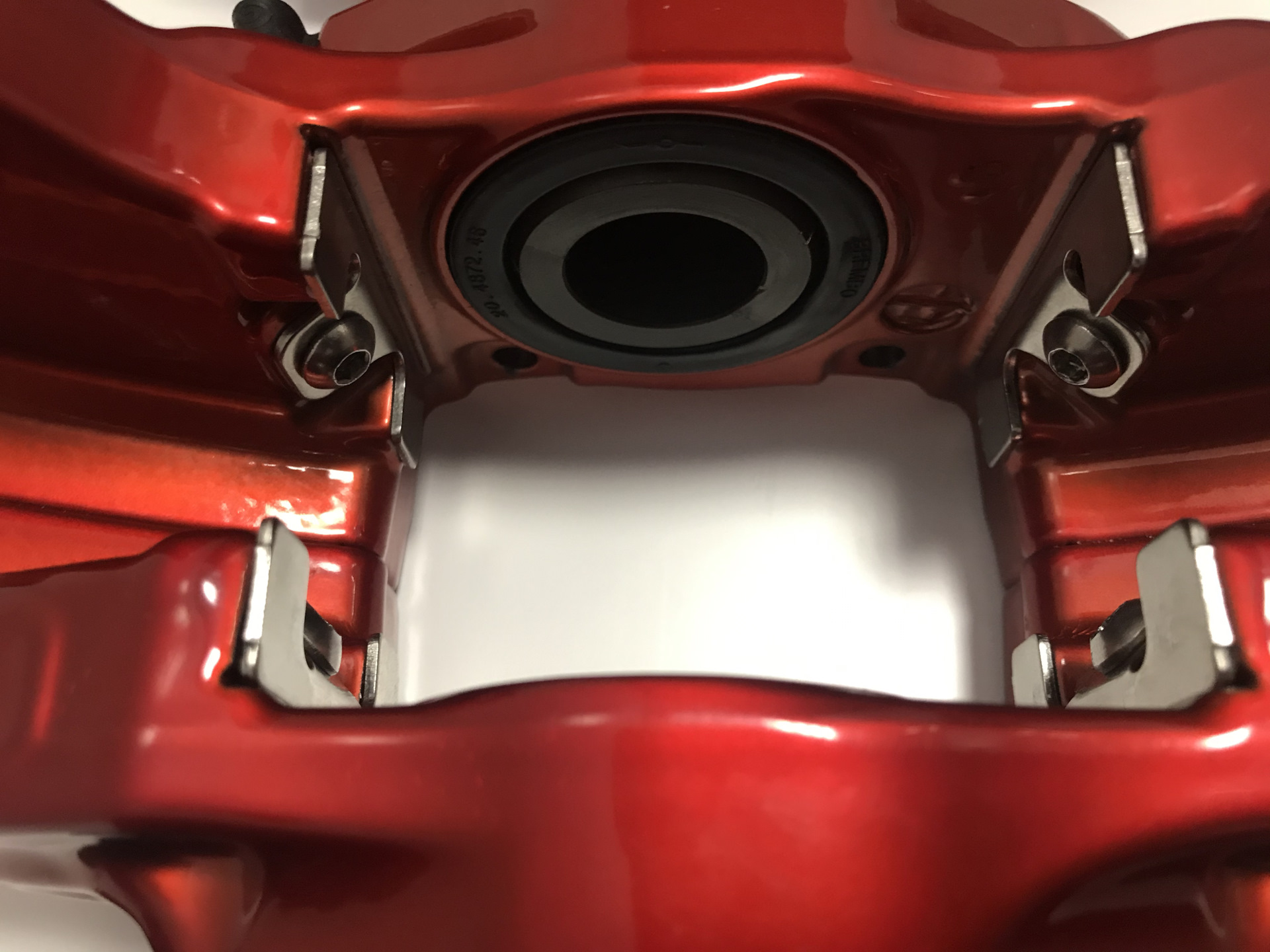

Красота!
НО, пока не установил суппорта на тачку, попробуй вставить колодки в них. Долждны входить свободно. Если не лезут, откручивай направляющие пластины и зачищай краску на самих суппортах.
Спасибо, так и сделал, когда собирал

А как половинки между собой герметятся?
Они не герметятся никак, между ними прокладка есть, вот она и выполняет всю работу
колечко же резиновое вроде))
Да, маленькое, маслостойкое, одно на один суппорт. Стоит там, где канал для тормозной жидкости. Стрелками показал
