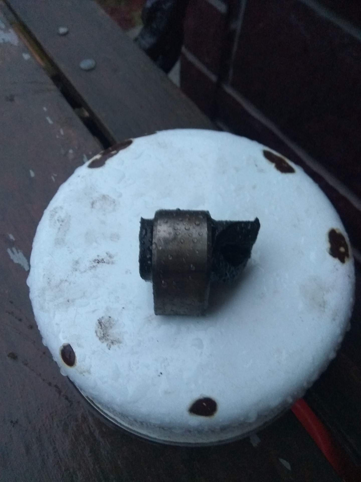

А Руслан видимо хотел как лучше…короче, расточил гильзы так, что тепловой зазор только сейчас, через 300т. Км. Стал нормальным. Вот он масло и жрал.
В смысле меньше сделал под свою приблуду для сбивания кромок после хонингования на станке? Так и какой тепловой зазор все таки нужен для этого дизеля? Неужели из за пары соток может быть такой масложер.
Вопрос интересный. Видимо маслосъёмные кольца не работают как надо когда сильно зажаты. Сейчас Ярик eezee разбирается с мотором. Посмотрим что скажет.

отсуствовали дренажные отверстия для слива масла
