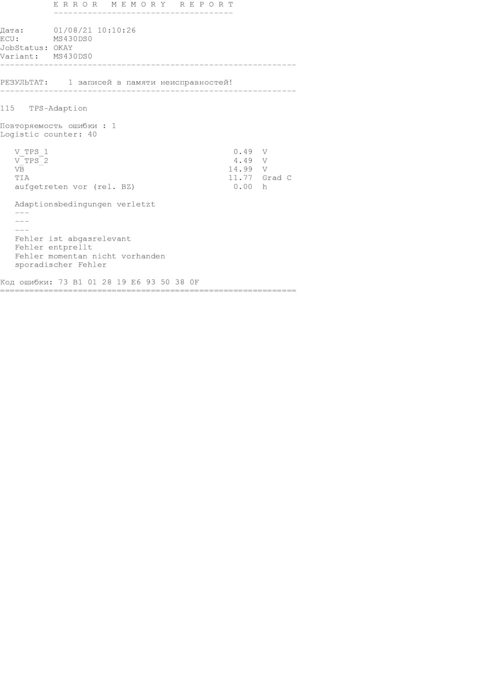

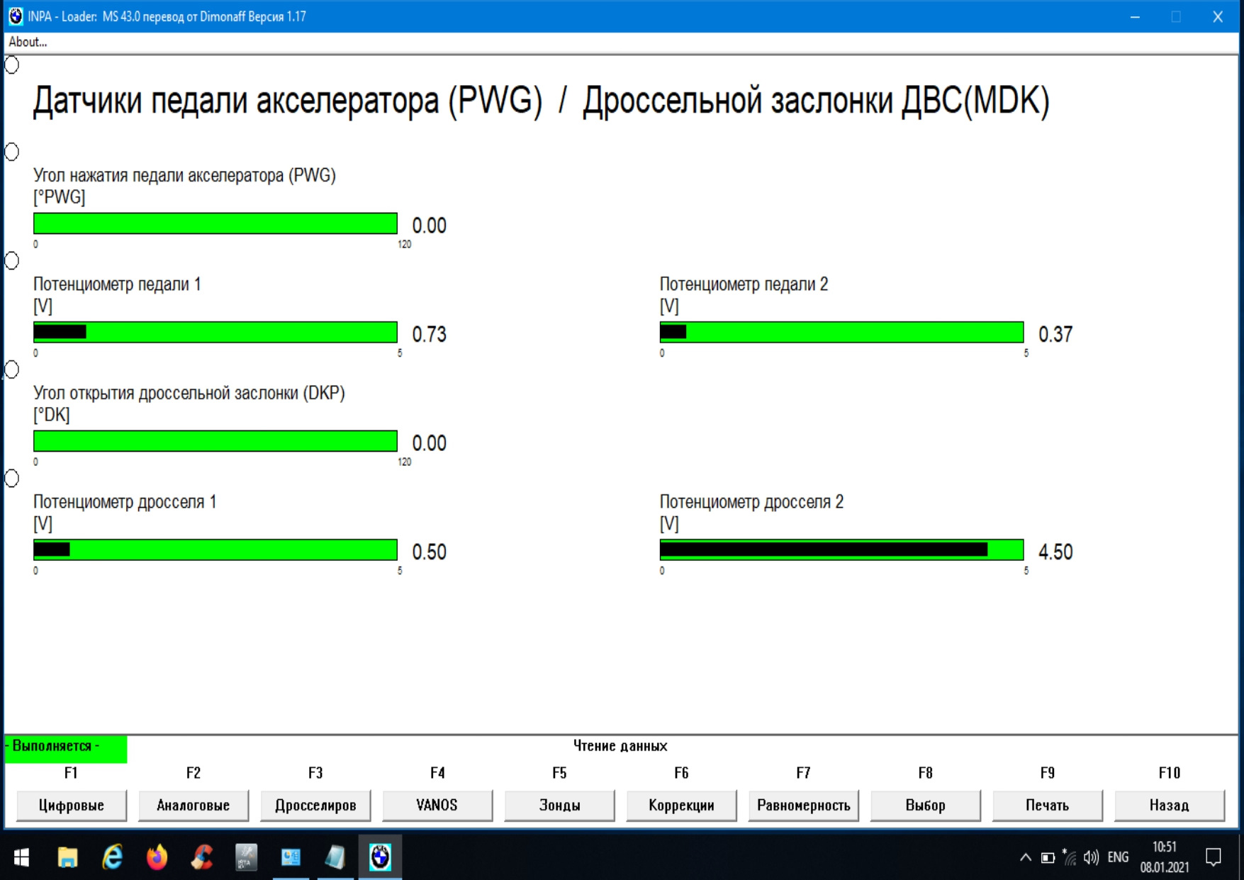

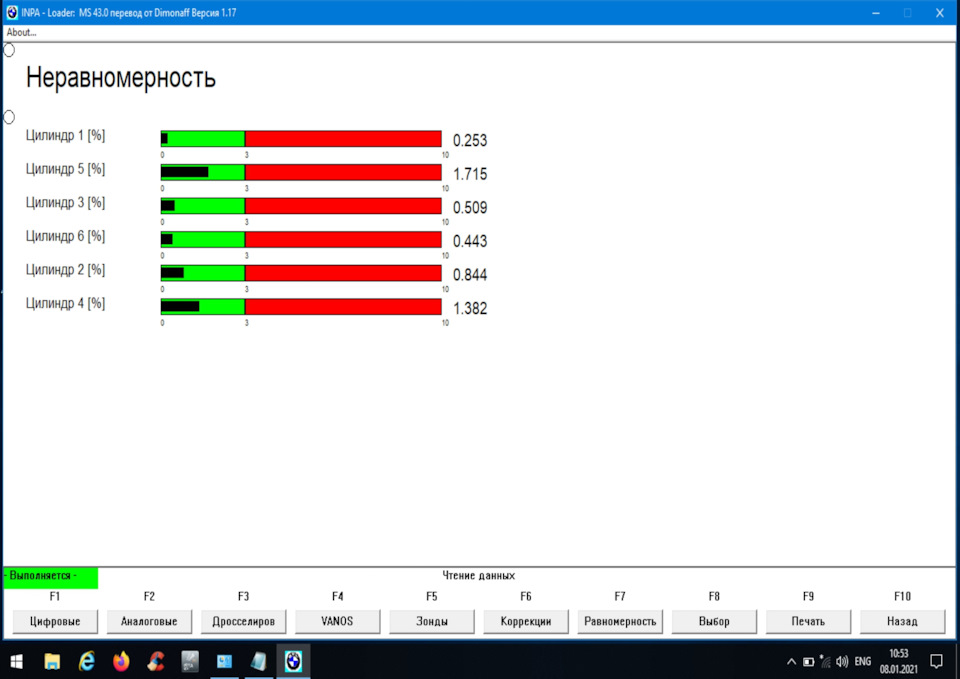

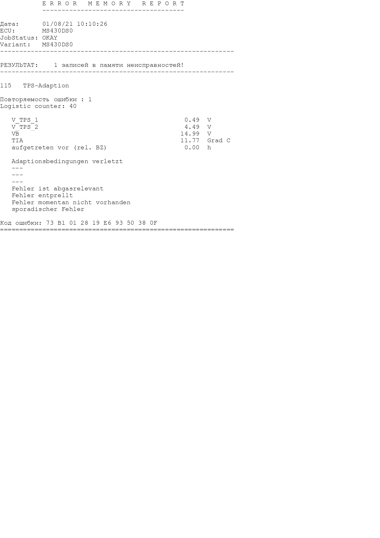

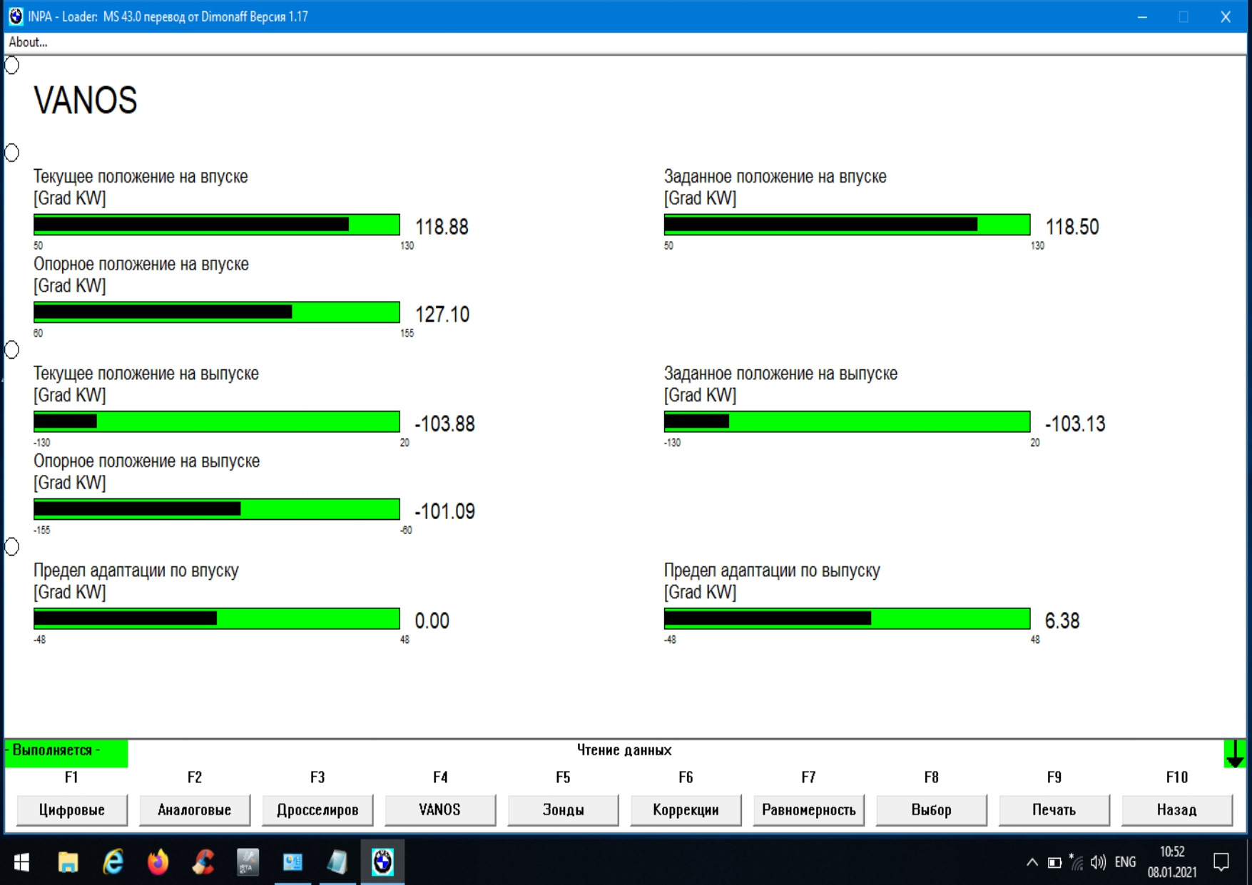

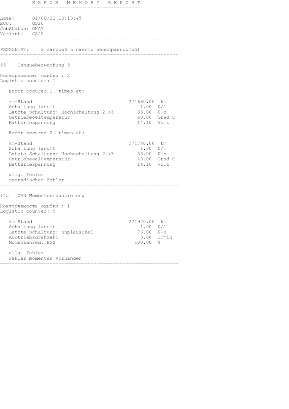

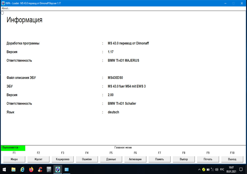

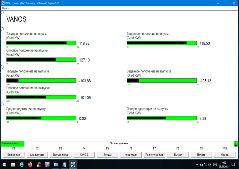

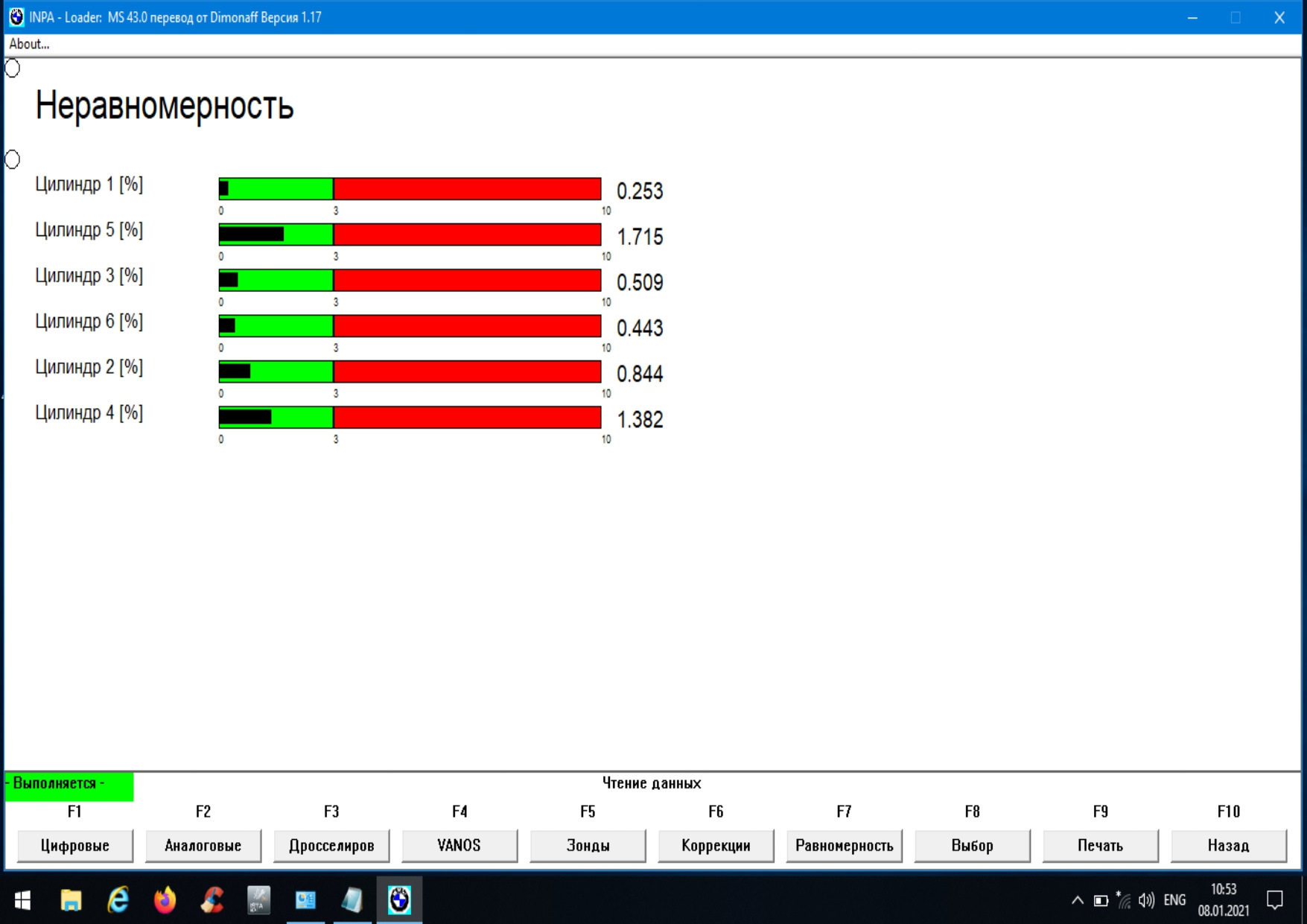

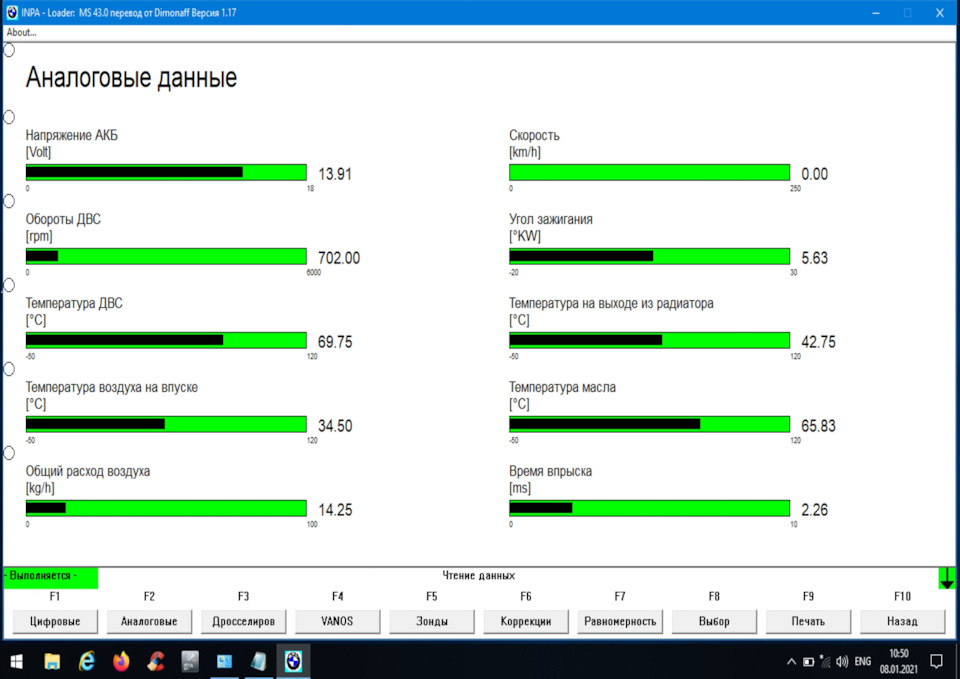

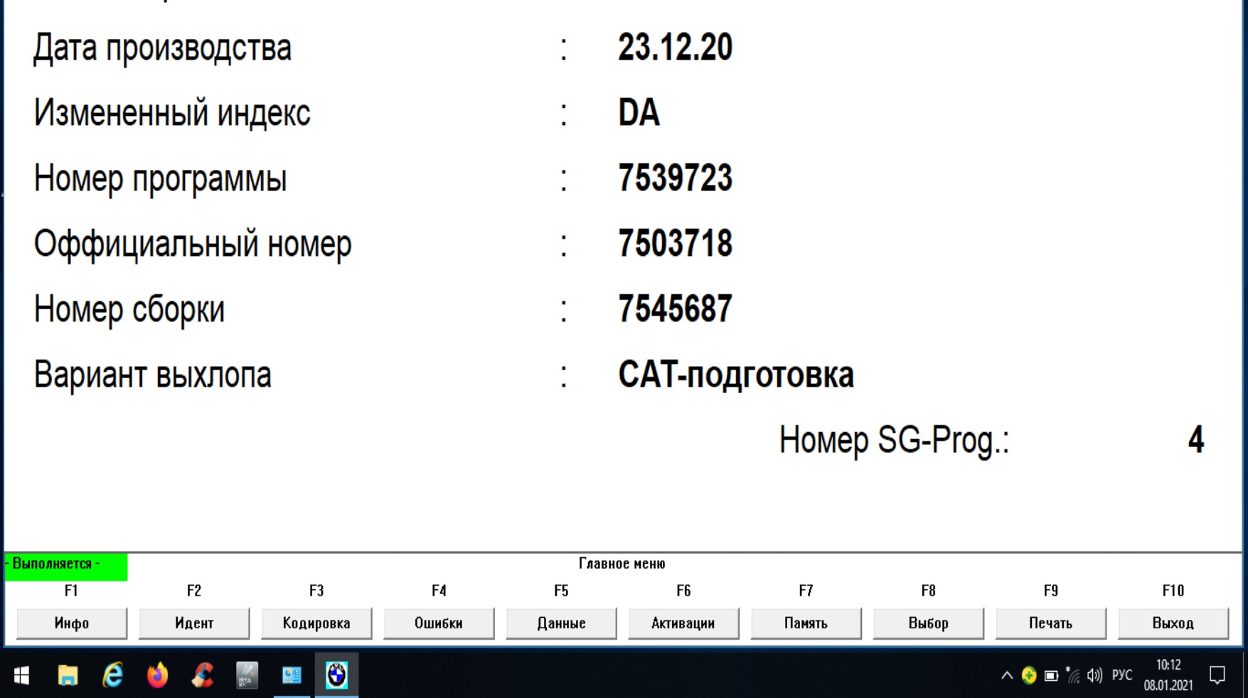

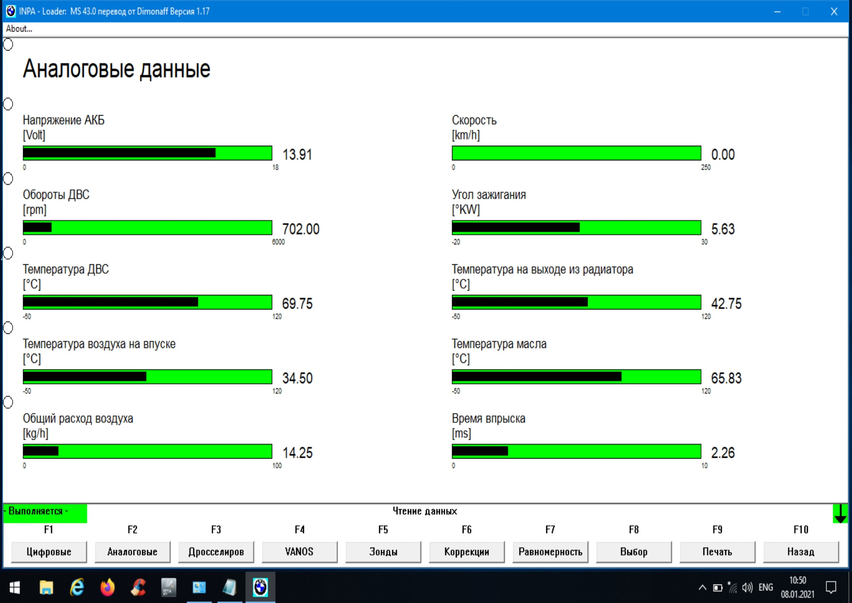

Нужен совет по корректировкам снятыми программой Инпа.
Имеется на холостом моргание внутрисалонного освещения, приборки(если присмотреться, генератор менял около 1го месяца назад).Не стабильный холостой(ощущение подтрухивания авто)
Авто 3.0 бензин. Прошивка евро 0.

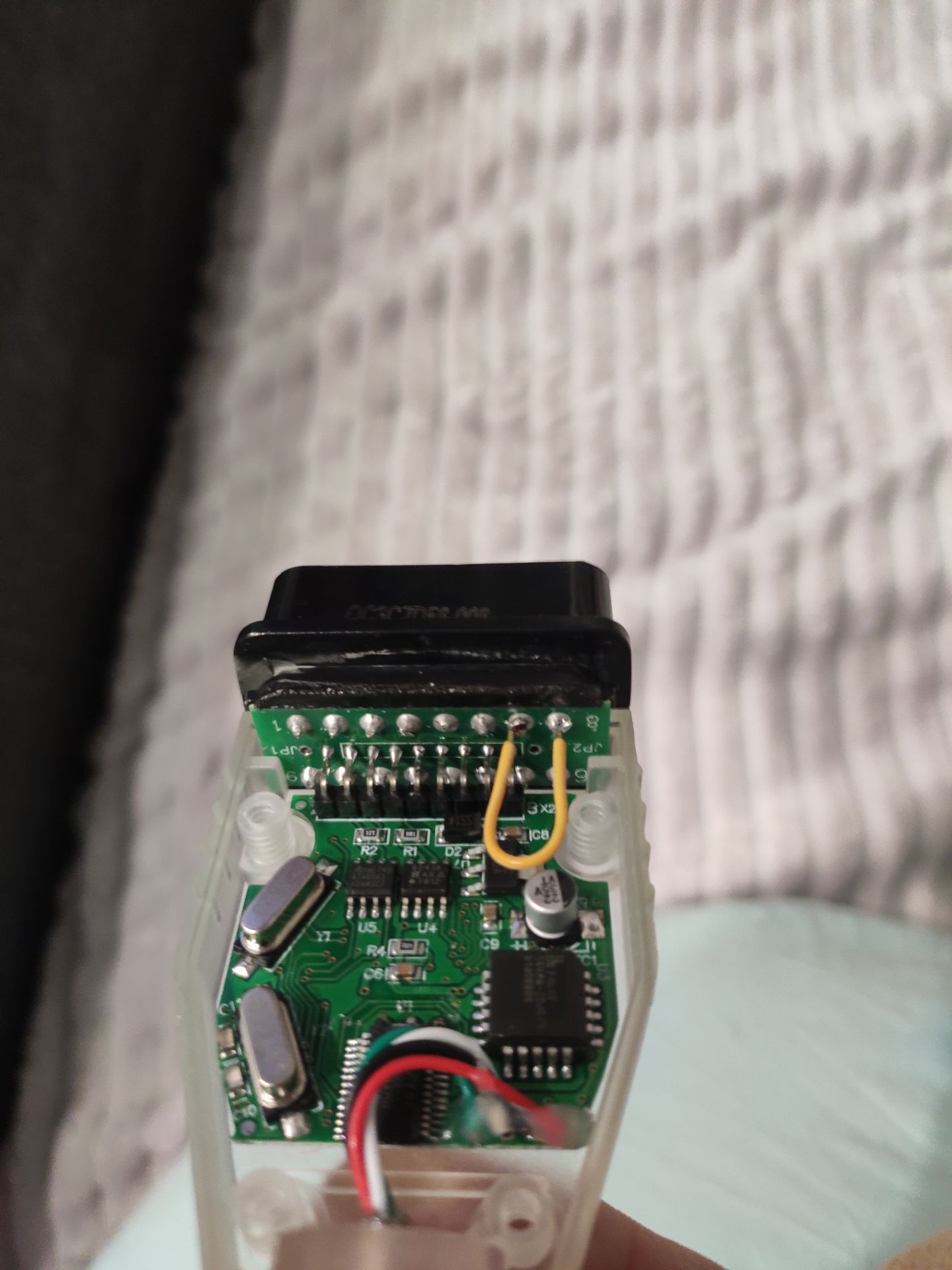

Ещё.Борюсь что бы подключить Реингольд к авто, уже как месяц ни как! Кабель К-Дкан инпа с зелёной платой. Инпа подключается, Реингольд вообще ни в какую! Вбиваю вин пишет это относится к другому авто!
Фото прилагаю.

Через разьем под капотом должен работать рейн. Есть же в 2001 году еще?
Могу установить/настроить Рейн, также диагноза
Вот мой шнурок. Сделайте на своём тоже самое с 7 и 8 пином. Была та же история пока не замкнул.
Замкнул сразу, нифига.

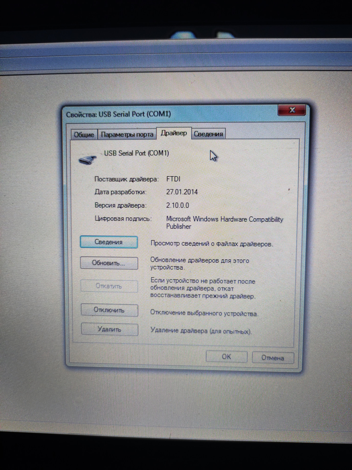

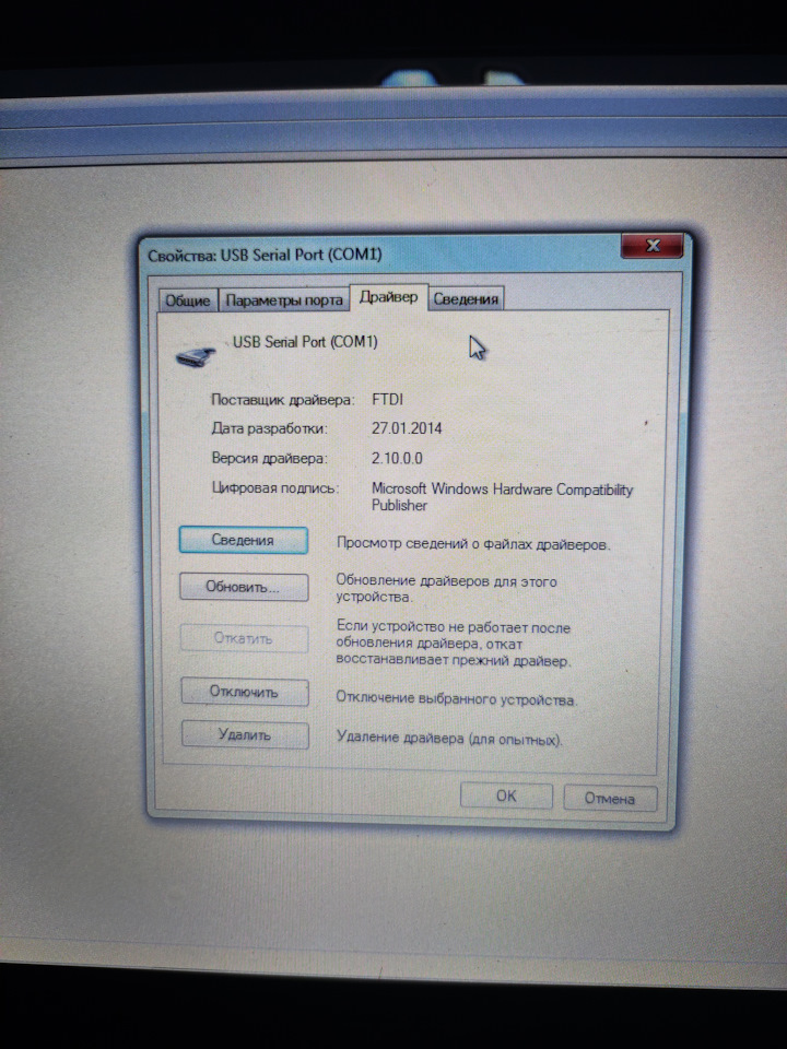

Тогда ещё один момент проверьте. Версия драйвера для шнурка должна быть 2.10. Если стоит более свежая то работать тоже не будет. Если комп подключается переодически к интернету он будет автоматически обновляться и программа будет снова не работать, обновление нужно исключить.
Спасибо, проверил, 2.10 драйвер фтди. Инпа главное работает. А рейнгольд вообще, пару раз через последние цифры насильно прочёл два блока а остальные нет.Как писал ранее он видит другой авто к примеру вин в стс вбаф 53, а реингольд пишет вбаф63.
Можно тогда попробовать с самим ренгольдом покалдовать, переустановить например с другого источника, где то тут есть отчет на драйве со всеми ссылками на программы.
