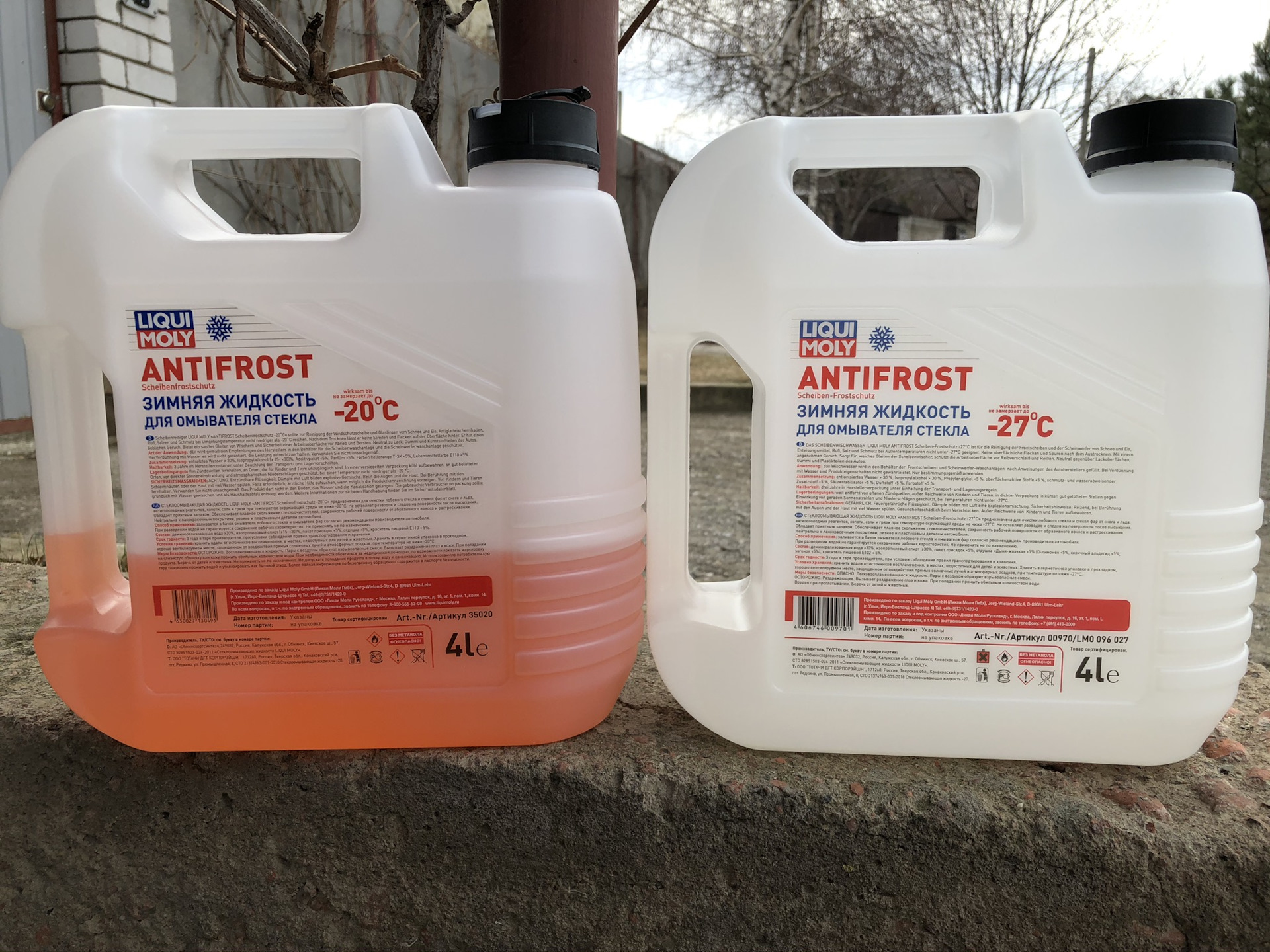

Зимой лучше всякие там фейри не добавлять — остается пленка на стекле, которую дворники победить не могут. А летом — это просто наичудеснейший "антидождь" :)

Все это лечится норьмальной незамерзайкой.
Не помогает, с ней тоже скрипели. Заменил на бош- тишина.
вчера ехал по трассе, пока брызгал омываемой Fin, вытирали чисто и тихо, а так просто — скрипели. При минус 5. Около нуля скрип пропал
dron420
вполне вероятно что и ею тоже. просто привычку покупать производные самогона за 38 руб/5 литров обычно тяжело исправить.
