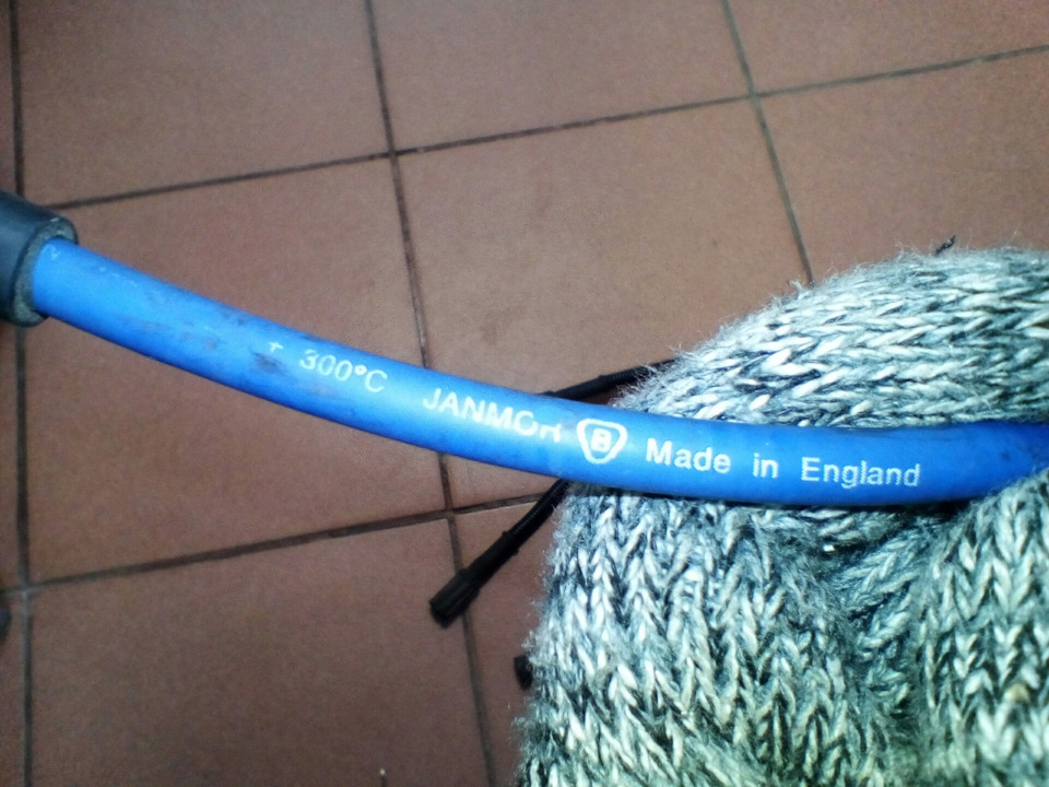

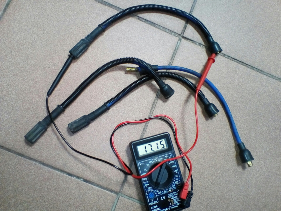

Вечером таки решил заменить высоковольтные провода на недавно приобретенные. Предварительно измерив сопротивление оных, и сопоставив со старыми.
А провод первого цилиндра видимо вообще оказался оборванным, сигнала нет.
