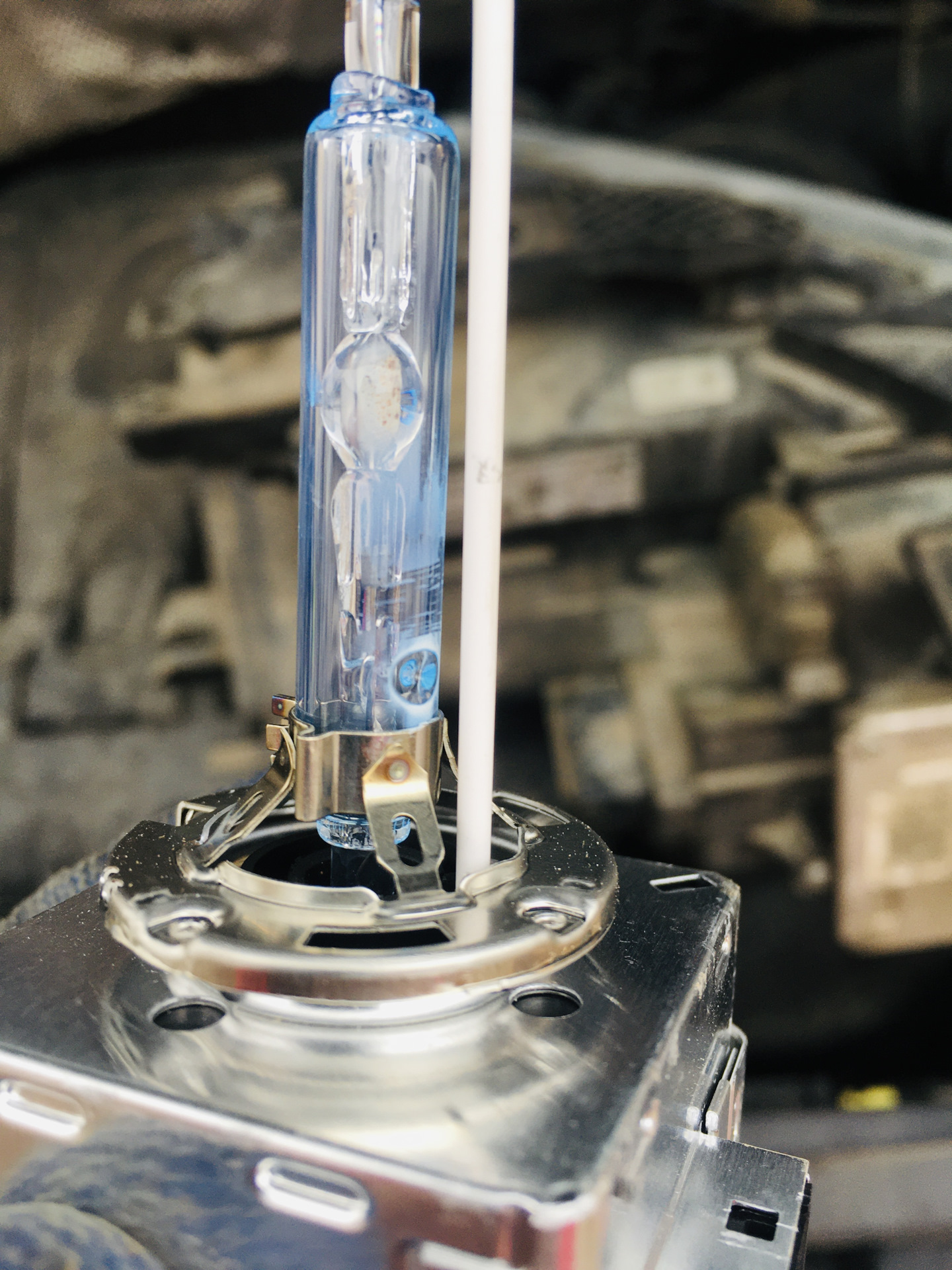

Кто нибудь сталкивался с тем что поочередно могут не включаться блоки розжига?
Свет стоит на режиме Авто, при включении зажигания
Выскакивает ошибка о ближнем свете слева или справа
С права стоит новый блок розжига
А слева стоит б/у со Шкоды Октавии
Причём могут не включаться поочерёдно оба блока, но все же б/у блок не включается чаще.
Проблема решается вкл/выкл света, или же вытаскиванием ключа с замка зажигания и повторным включением.
Ошибки стирал Каристой.
В какую сторону копать?
Проводка? Предохранители? Покупать вместо б/у новый? 🤔
Кто что думает?
Комментарии 11
Местами поменяй, если ты говоришь, что левый чаще не включается. Кроме того, когда ошибка ближнего, вруби дальний и посмотри, оба светят или нет.
Ок гляну
Лампочки живые?
Да, включаются же
Это не показатель. Если в свете есть фиолетовые тона — пора менять.
Лампы менять? Там присутствует радуга 🌈 довольно обильная на расцветку. Вот как раз смотрю что купить
Любую не китай (из-за них часто геморой, вплоть до порчи блока розжига) и не подделку. Филипс, Осрам.
Я Осрам брал самую недорогую. 🤷🏻♂️
OSRAM Classic Xenarc D3S
Если это не поможет — менять сомнительный БУ блок розжига.
Вот сегодня было несколько поездок по городу, и данная проблема не беспокоила.
Смотрю тоже Осрам. Буду брать
Разжигать лампы трудно, но когда они разожглись — поддерживать их просто. Поэтому проблема при запуске. Либо некачественная лампа с трудом разжигается, и блок не вытягивает, либо блок розжига. Но раз и там и там проблемы бывают — логично предположить что предыдущий хозяин сэкономил и поставил стремные лампы, и начать нужно с них.
Попробуйте, заодно проверьте целостность проводов и хорошо ли штекеры подключены. 🤷🏻♂️
Лампы стоят Филипс, но уже довольно изношены. Покупал месяца два назад Китай за 700руб, но мои старые светят на порядок лучше новых китайских
