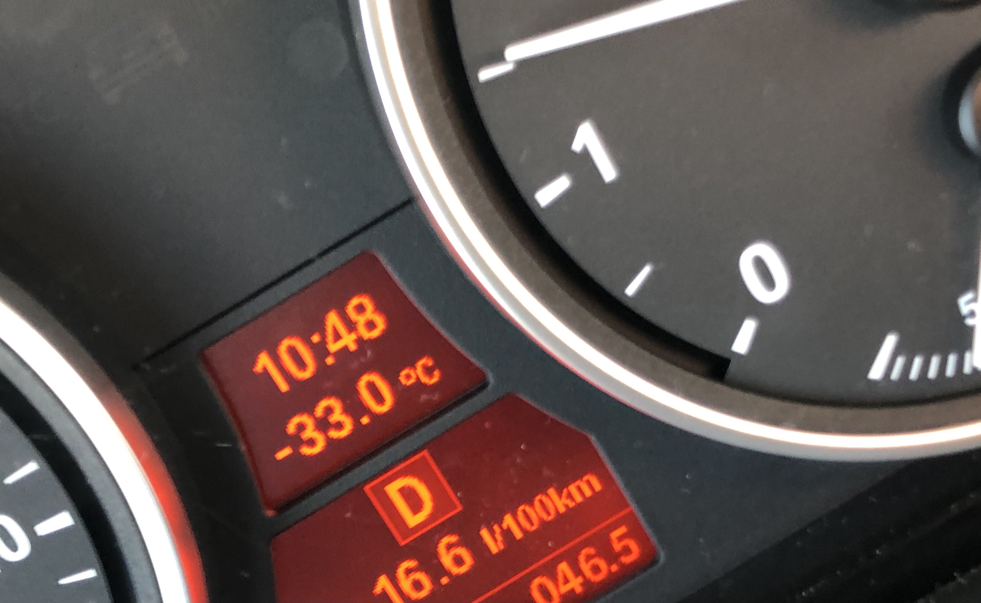

Не успел запилилить пост про первое ТО. Когда брал авто у дедушки, он за 2 недели предупредил, что у него горит чек, он заказал какую-то запчасть(не помню, что именно) типо устранит. Машина от меня находилась в 600 км и искал я авто очень долго. Остановился я на ней, решил, что уже ничего менять с выбором не буду-беру её. Приехал встретился с ним поехали на сто (там же сделал и
). Все нормально. Отдаю деньги, сажусь в авто. Проехал 200км, смотрю на печке 28 градусов, начал крутить и понимаю, что из печки дует холодный воздух. Звоню хозе, спрашиваю че так холодно 🥶 в ответ конечно же я услышал, что всё было нормально 😂 ну ладно. 600 км позади, мороз на улице лютый -33 а тачка дует на 28 градусах холодным да ещё и чек вылез🤦🏻♂️ приплыл. Погнал авто на единственную СТО которая специализируется в нашем городе именно по БМВ.

А чек почему горел?
🤷♂️ вроде как из-за ваносов) я если честно не особо понял эту систему)
Было такое, я сразу загуглил как температуру двс посмотреть и понял что термостат, затянул ноздри капота куском пароизоляции и так езжу 2 месяца (колхоз конечно но выход), уже и термостат пришёл и ещё куча запчастей, все никак не поменяю
Ну если комфортная температура воздуха, то я бы и не парился. А когда у тебя постоянно «минус» давит, сразу едешь и меняешь
Погоди Дак печка сразу практически тёплым дует? Там керамический нагреватель (ну у меня дизель)
Нет, сразу не дует. Пока не нагреется авто. Да и температура двигателя не поднималась выше 36 градусов. Ещё кое-как нашёл, где посмотреть эту температуру😂

Ну полегчало машине после ТО?
Однозначно💪🏻
А что с печкой было?
Термостат устал
Бывает ещё клапан печки унывает, тот, что под расширительным бочком
