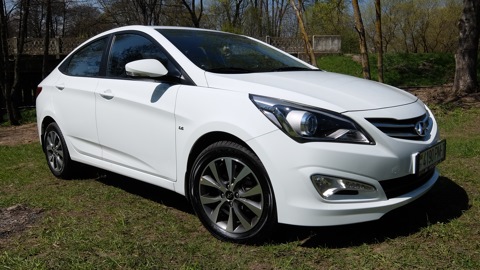

Ремонт делал раньше но руки дошли только сейчас написать.
К сожалению столкнулся с частой проблемой Solaris/Aceent словил камень крышей, получил скол и пошла ржавчина, решено было красить часть крыши (полоса 25-30 см). Работу делал товарищ у которого свое дело по покраске авто.
Результатом я доволен, но всем кто сомневается настоятельно рекомендую наклеить пленку на крышу, меньше геморроя будет.
Ps у 3-х знакомых из 5 с Solaris/Aceent/Rio такая проблема с крышей, так, что пленка на крышу это необходимость 100%
Всем удачи и хороших дорог! Любите свои автомобили, и они ответят Вам взаимностью!

Без съема стекла делали?
да без съема стекла, все получилось отлично, красил наплывом 25-30 см полосу
Не вылезло повторно?
нет все отлично
