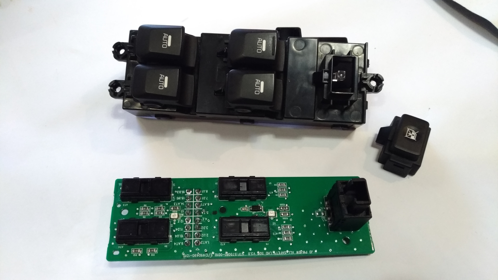

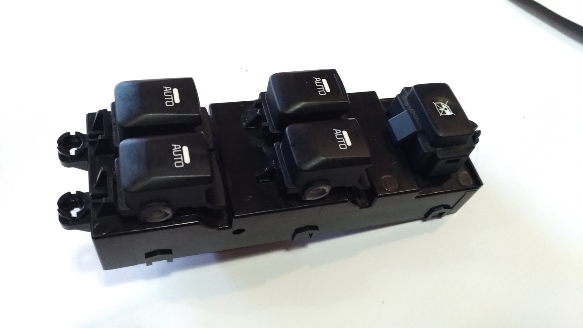

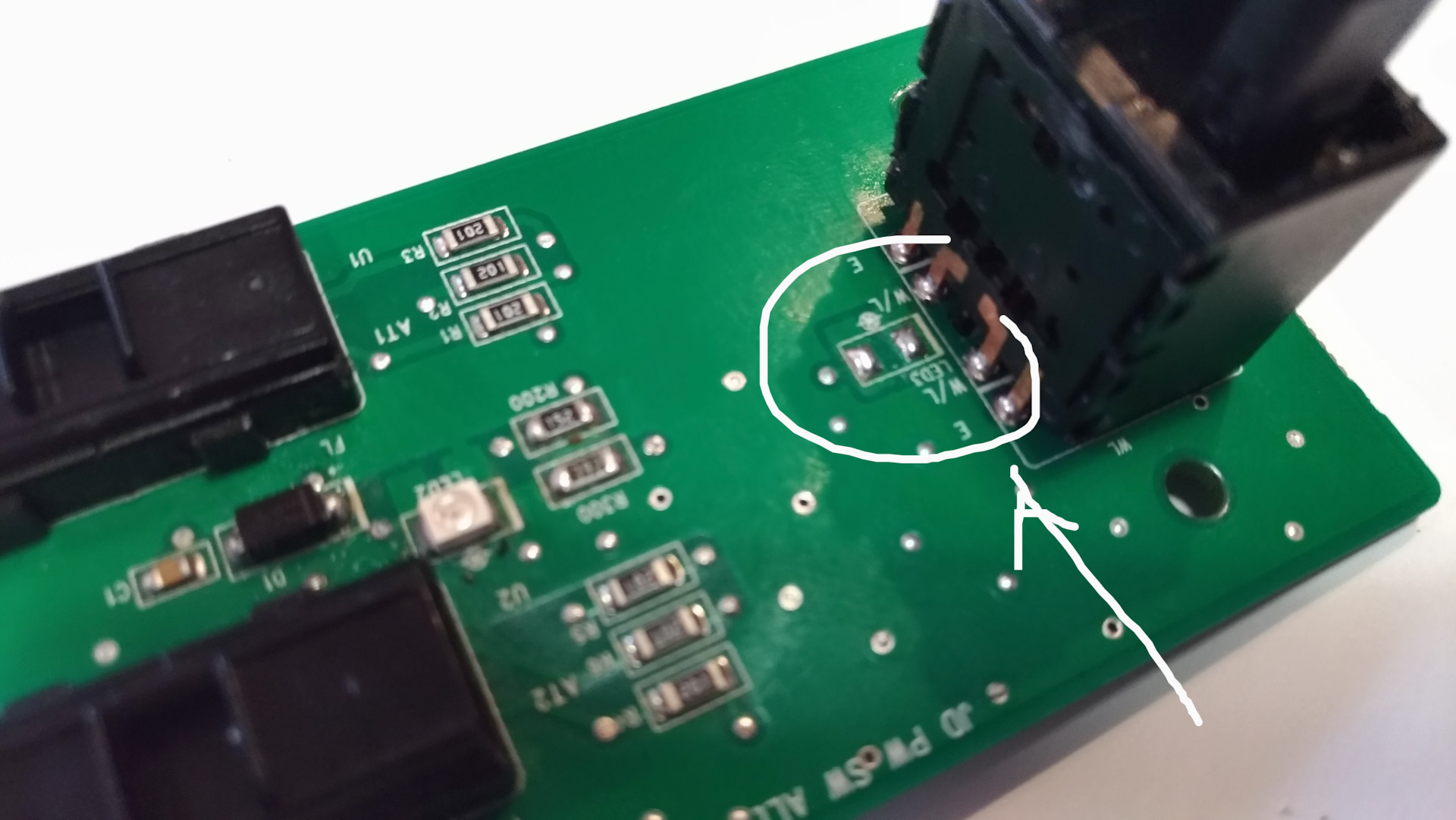

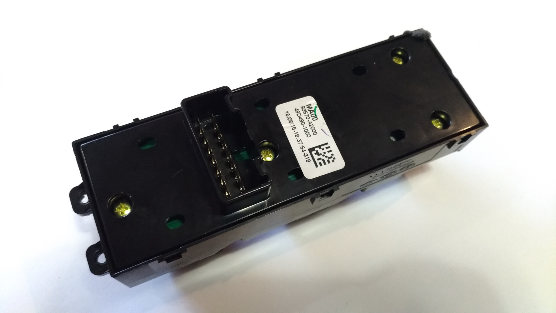

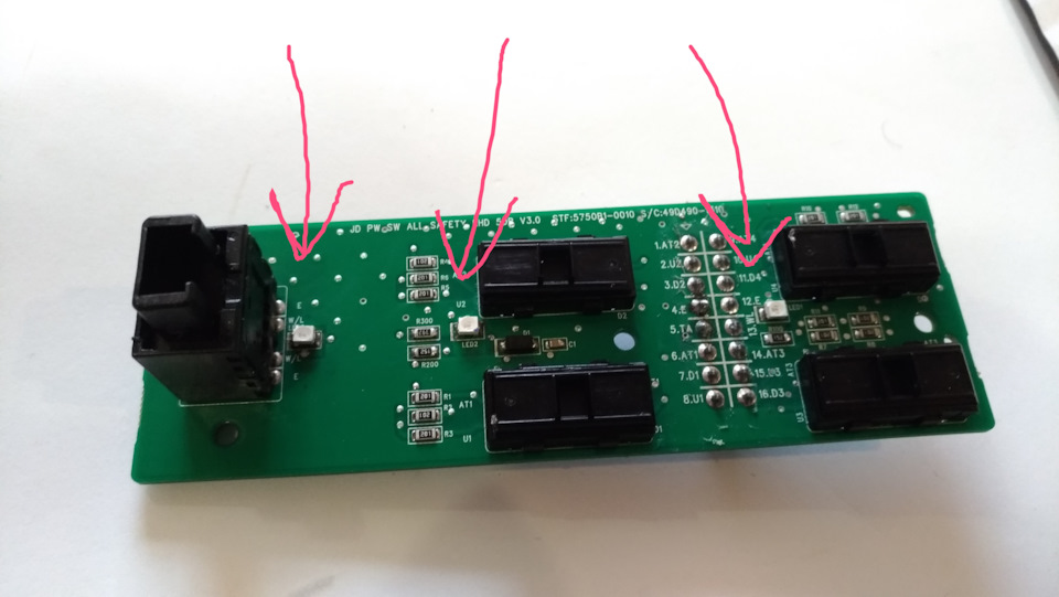

Итак, снял и разобрал блок управления стеклоподъёмников. Держится в двери он на 3 шурупах и 2 защёлках. Сам он собран 4 шурупами и защёлками по кругу. Плюс надо аккуратно отщёлкнуть кнопку блокировки стеклоподъёмников.

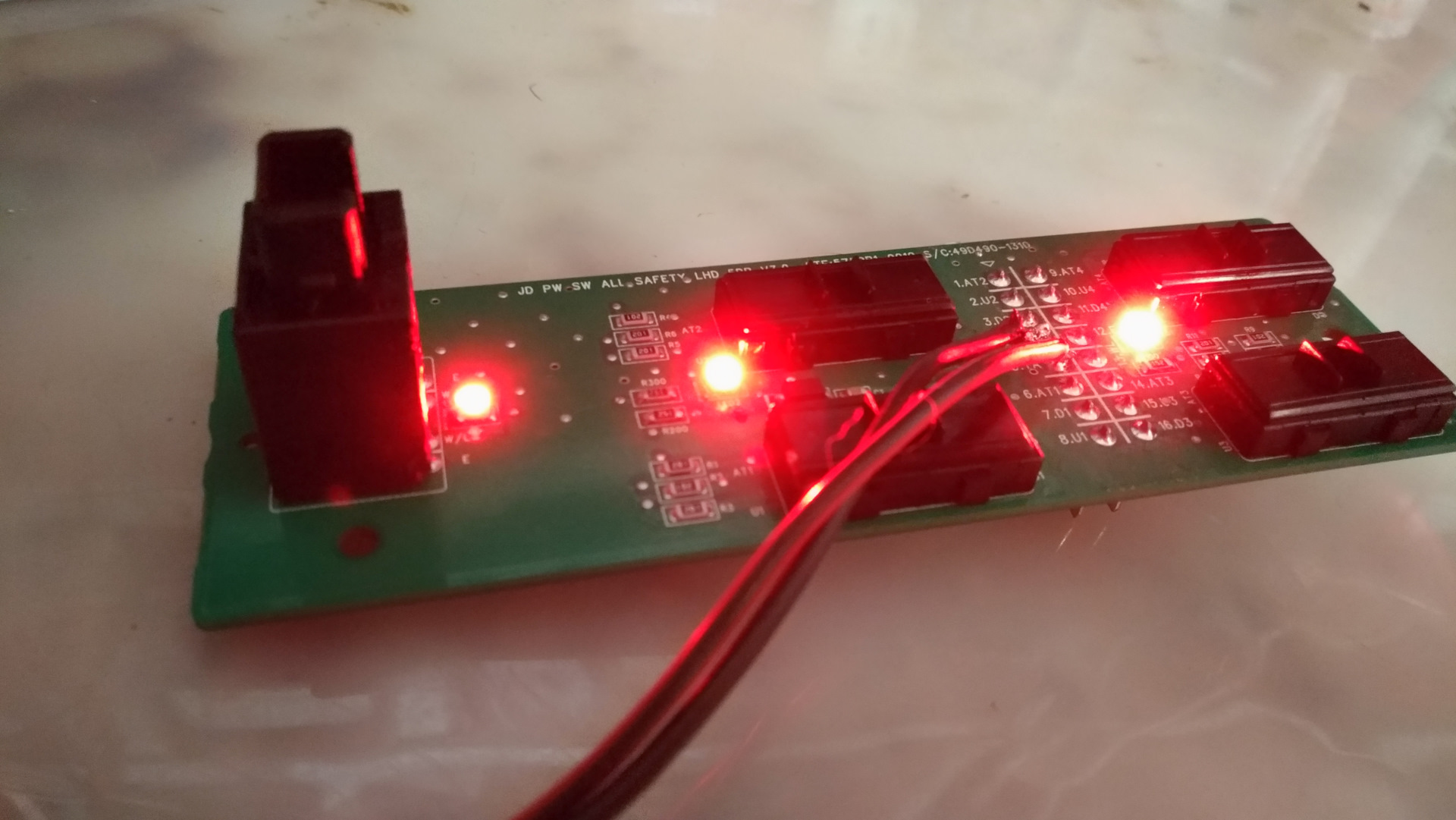

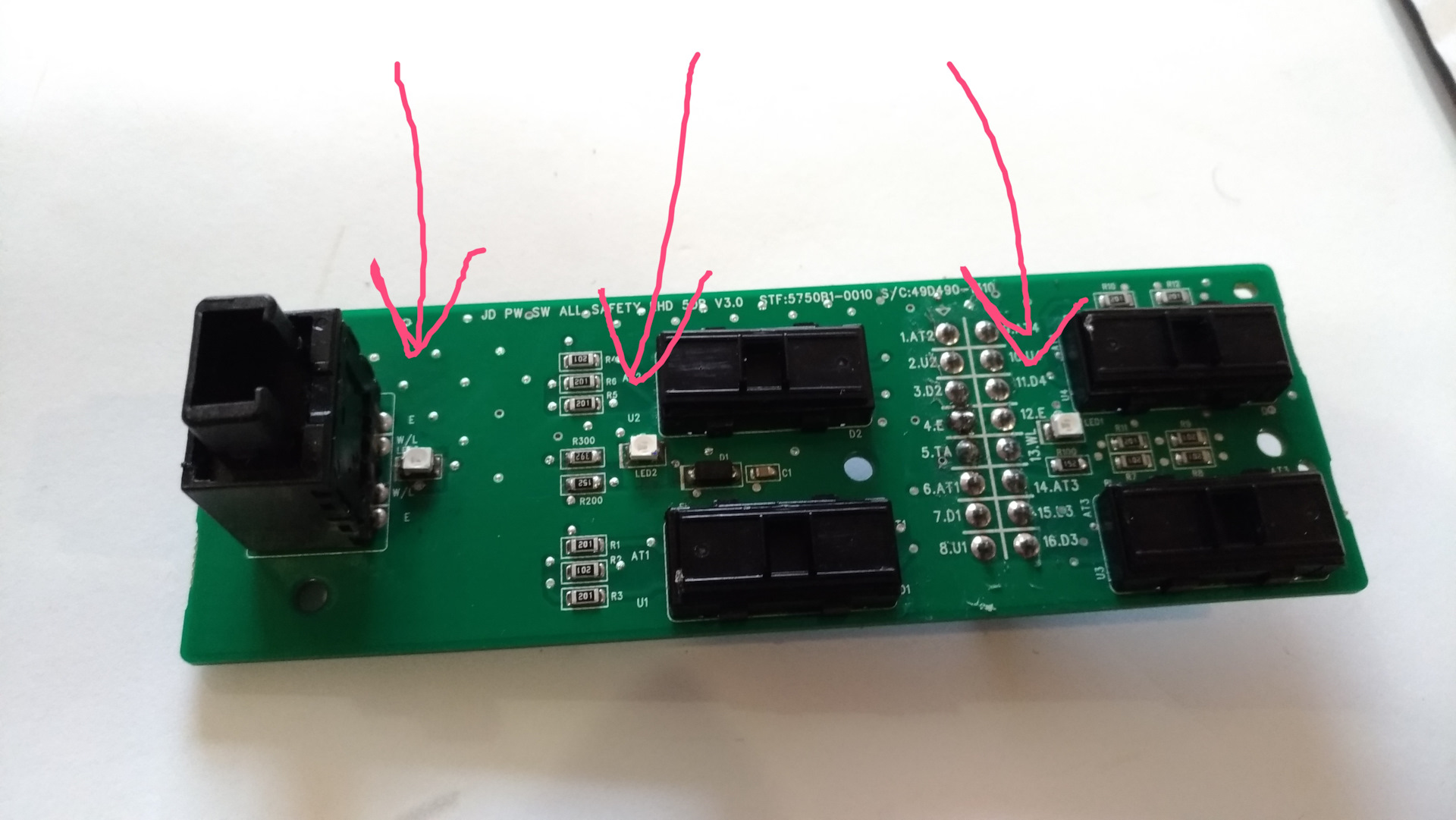

В общем, проверил плату, питание и прочее. Всё нормально. Пошевелил светодиоды, оказалось, что контакт пропадает внутри самих светодиодов. 2 из 3х светодиодов барахлили. Оказалось, что один подсвечивает кнопку блокировки, а 2 других по паре кнопок стеклоподъёмников через сдвоенные световоды. Интересно. При этом, всё настроено так, чтобы светили они одинаково. На диод, который подсвечивает только 1 кнопку стоит больший резистор, и он светит тусклее, чем те, которые подсвечивают по 2 кнопки.

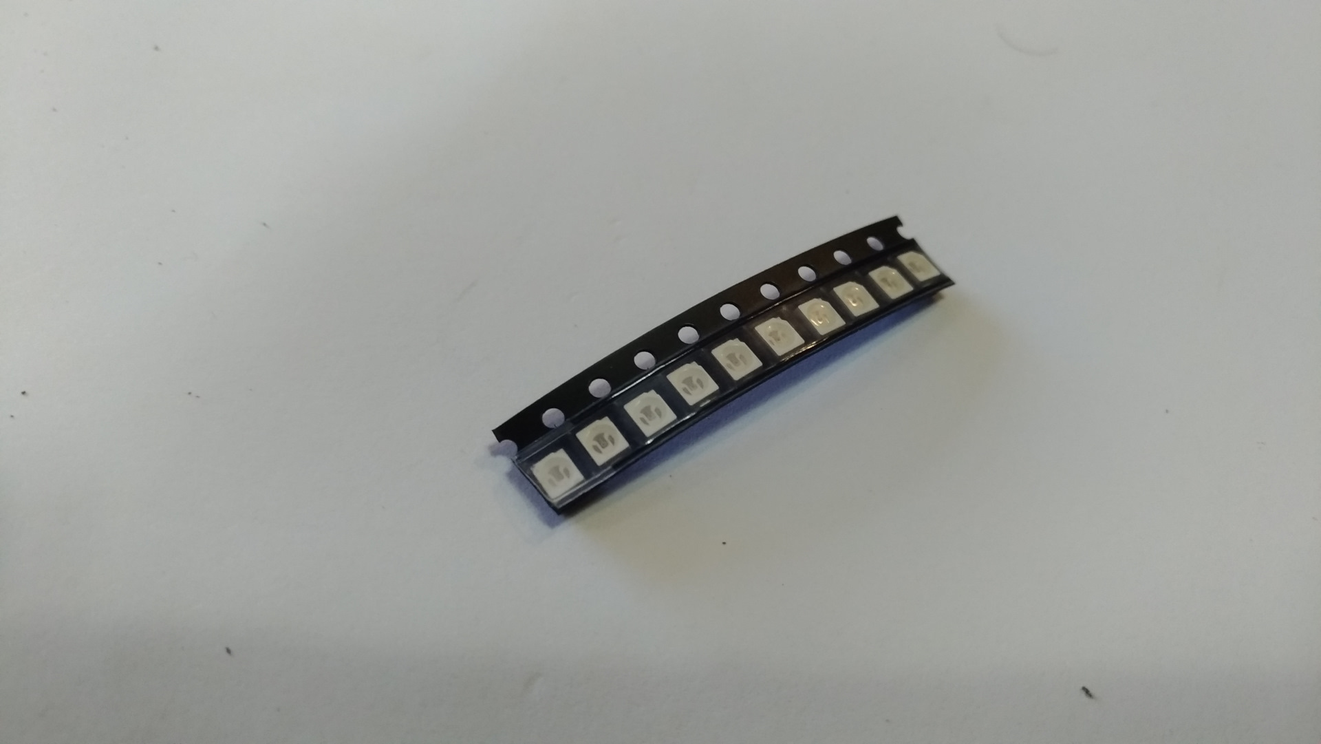

Ничего не поделать, надо их менять. Подходящих не оказалось в хозяйстве, пришлось ехать на радиорынок.
Купил первые попавшиеся красные, подходящие по размеру. Поэтому решил перепаять все 3, чтобы не было разницы в яркости. Стоят они какие-то копейки (4 рубля за штуку что ли), купил с запасом десяток. На проезд потратил больше :) Се ляви.

В конце концов, заменил все 3 светодиода, всё работает как надо.

Супер! Присутствует похожая проблема и у меня, моргает диод подсветки пассажирских стеклоподъёмников. Мерил мультом приходящее на него напряжение, показывает почти 12в, но он моргает при этом, на два других светодиода приходит 2в, и они светят адекватно. Посему не подскажете номинал светодиодиков?)
Точно не знаю, они мне достались с радиорынка в упаковке на фото без всякой маркировки. Но вроде SMD3528 красный. Типа такого www.chipdip.ru/product/ka-3528surck

По-штатному светят, разницы не видно даже если она есть. Напряжение давал 12В (можно 11, можно 13, это не важно) чисто для финальной проверки, что всё собрано правильно и светит. Главное при пайке не путать полярность диодов (+ и -), иначе светить не будут. Можно ставить по очереди чисто визуально. Можно подать пару вольт с известной полярностью прямо на светодиод и отметить маркером, где +, когда засветится. Короче, нужен опыт или смекалка. Если не засветят по итогу, значит перепутали, надо перепаивать наоборот.
