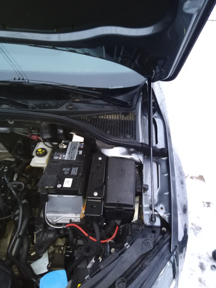

Доброго дня или вечера ! Короче всем привет ! Шучу ) Салам Алейкум! Ходил я чот в магазе и вспомнил про упоры ! Тут ничего нового я такого не расскажу множество статей есть на драйве тут же ! И вот тоже хотел поделится с Вами может кто нибудь захочет тоже модернизировать ))

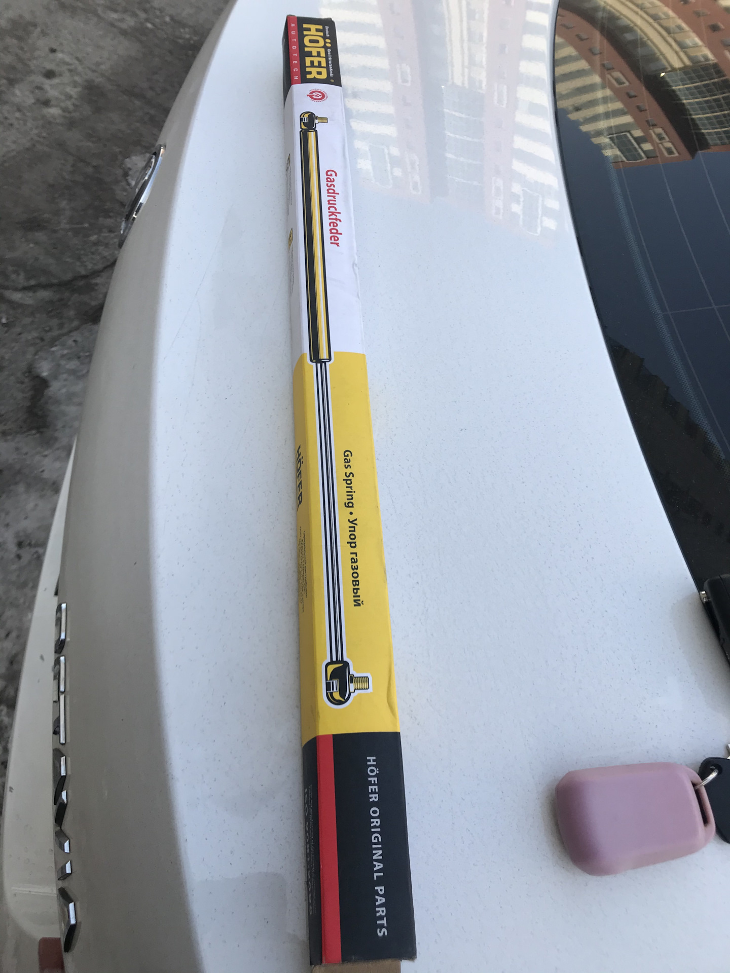

Ну для установки надо:
1)Газовые упоры от калины 2 шт они идут уже с балтами на 8 ниже фотки приложу их длина 60 см
2) два болта на 6
3) трещетки, звездочки для снятие и установки )
Процес установки простой :
выкручиваем торх на телевизоре и вкручиваем туда на 6 и крайний болт на петле капота и все собираем )) ну как то так))

👍 Купи второй и переверни их оба, почувствуешь в чём разница.
Да оба поставил ) нормальный держак впринципе
Отстреливает в конце поднятия?
Поясните для меня, в чем разница? Спасибо!
Сейчас пост поищу, где всё подробно, с картинками, человек заморочился на этот вопрос
ArelavMe
Нашёл, тут не Октавия, но про упоры очень доступно расписано.
www.drive2.ru/c/1544373/
Вот и зачем покупают готовые комплекты?!
Ну тут действительно все просто ) никаких свежих дырок сверлить не надо ) все держит и неплохо ) одного только мало действительно на две стороны и все огонь !
