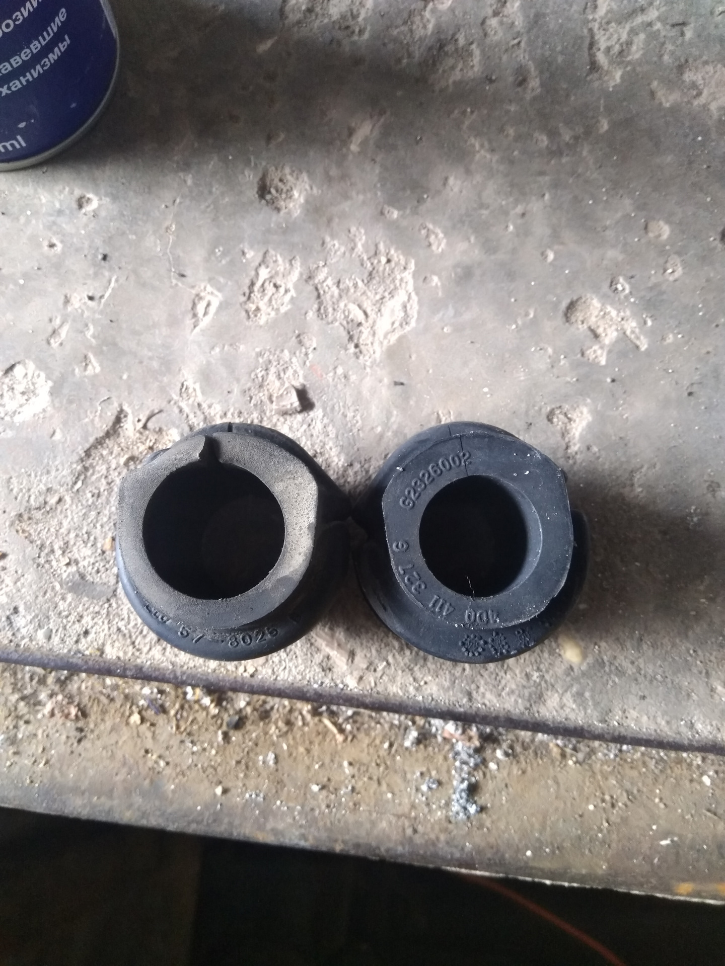

(740 и 810 руб) и оба раза в упаковке был Hengst, на следующий раз возьму его посмотрим есть ли отличие от такого же с эмблемой VAG, воздушный фильтр Mann (490 и 520 руб), фильтр салонный угольный Tsn (240 руб). Была произведена замена втулок стабилизатора (2*393),
как оказалось стояли родные 98 года выпуска
(говорят подвеска на пассатах слабая😁) и сами стойки стабилизатора (2 по 885 руб.).

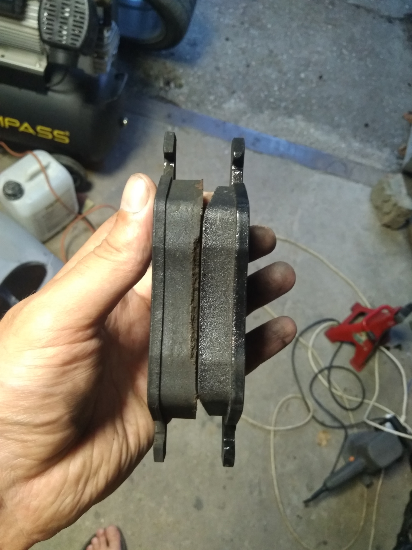

(стука не было, но порвался пыльник шаровой, и на душе было не спокойно). Поменяны передние колодки brembo (2749 руб.), заменены направляющие Ate (4 по 225 руб.), 2 новые пружинки суппорта от Ate (2*143 руб.) и перебран правый передний суппорт с заменой поршня с помощью ремкомплекта frenkit ( 770 руб),
так как из-за подклинившего суппорта внутренняя колодка стёрлась до металла,
ремкомплекта и колодок в наличии не было, пришлось взять из наличия колодки МарКон (740 руб.)
отечественного производителя, чтобы покататься недельку пока запчасти не приедут. В оправдание могу сказать что тормозят нормально и не скрипят, единственное что пылят довольно сильно.

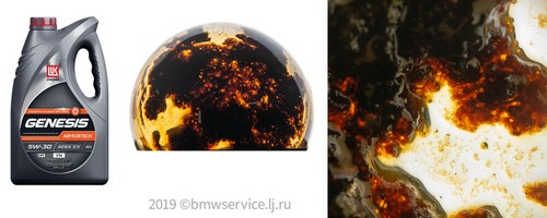

Привет. Ну так то всё хорошо, кроме масла. alexey-bass.github.io/bmw…/47_lukoil-gen-5w30_L.jpg
Навалом же чистых
Если честно, залил его после капиталки как обкаточное, так как капиталку делал сам в результатах был не очень уверен, но после обкатки если всё будет успешно хотел перейти на другое. Залез в тему масел и офигел, в итоге уже почти 40 тык после капиталки и всё на нём же…
Да на тему масел можно утонуть)
Просто выбирайте чистые 10w-40 или 5w40 если на севере
Alexey-bass.github.io/bmwservice-oils/

А это что грязное?
Так ведёт себя это масло в моторе и не только это. Об этом много где сказано и доказано.
www.drive2.ru/l/455894355589202975/
Помотреть/почитать можно здесь alexey-bass.github.io/bmwservice-oils/

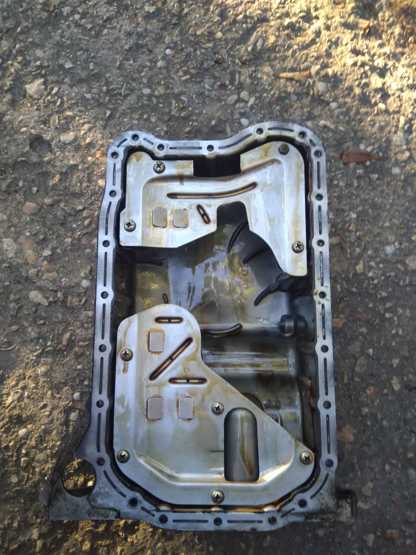

Вот снятый поддон через 20 т.к. после капиталки, на Лукойле Армотеч, состояние такое же как при сборке
Ну 20 это ни о чём. И смотреть надо в первую очередь в поршневую
