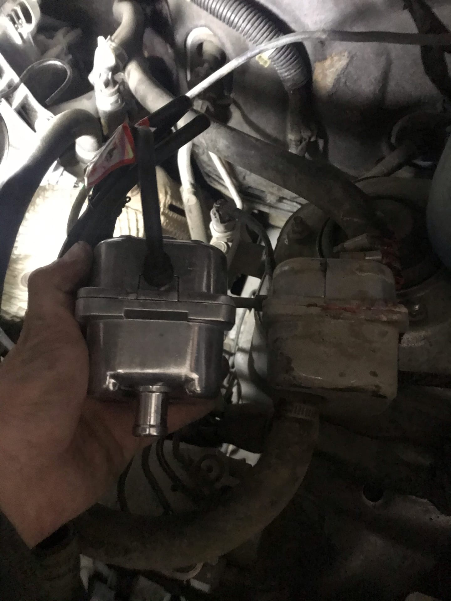

Всем привет. Случилась маленькая неприятность. Прям перед новым годом вышел из строя котёл который облегчает зимний запуск авто. Морозы стоят очень сильные и приходиться утром бежать до машины, запускать авто и идти домой минут на 30. Нашёл в магазине котёл пуля в пулю как у меня.
Спустя недели 2 добрался до гаража и приступил к установке.
Котёл ставил предыдущий собственник.
К лонжерону приделана металлическая планка, на которой металлическими стяжками.
Выдумывать особо ничего не стал и просто поменял старый на новый.
Так же поменян шланг от котла до печки. Так же заклеил морду утеплителем.
По инструкции добавил охлаждающую жидкость через радиатор. Предварительно открыв две пробки. после того как из них потечёт охлаждающая жидкость.
На следующий день проверил, котёл работает.
Всем спасибо за внимание!

Да вроде норм, работает.
Не высоко стоит?
Приветствую ! Ну как работает подогреватель ?Последние морозы как пережил ?
А то я на таком же раше за эту зиму уже 4 меняю ток он в верхний патрубок врезан. завтра хочу как у тебя сделать!
Приветствую! Обогреватель хорошо работает, проблем нет. До этого котёл стоял не известно сколько времени так как при покупке машины он уже был, мне соответственно отсужил 1,5 года, последний раз я его забыл отключить от розетки и он стоял включённый часов 12. Возможно его это и загубило
