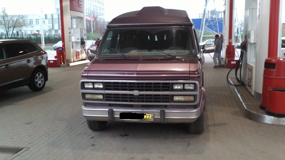

Помыл инжектор, дроссельную заслонку!
Инжектор мыл старым бензонасосом от Ваз 2110.(Тот что стоял у меня раньше)
Отсоединил топливную магистраль, бензонасос. под машиной, подсоединил свои шланги с бензонасосам который находился в 5л. бутылки с промывочным средством. И дело пошло))
Съел он 2 литра за 30мин.промывочного средства фирмы( Wynns).
Потом Поменял свечи, масло, фильтр.
После этого машина стала работать ровнее, мягче.
Упал расход топливо до 20 в городе. по трассе 14.
В сервисе стоимость работ 3500р.(промывка, замена свечей, масло).
Вот какие данные нашел:
Что пишет производитель по расходу топлива…
Город MPG 15 миль / галлон ---- 16л. на 100км.
Шоссе MPG 19 миль / галлон ---- 12л. на 100км.
Как всегда при идеальных погодных условиях.
Без Адских Московских Пробок.
Так что свой расход топлива считаю НОРМАЛЬНЫМ!
Стоимость в 1992 MSRP $ 17185 USD Это без тюнинга Mark III.
Следующая стадия:
Замена Высоковольтных проводов и крышки трамблера.(Поменял) +бегунок.
