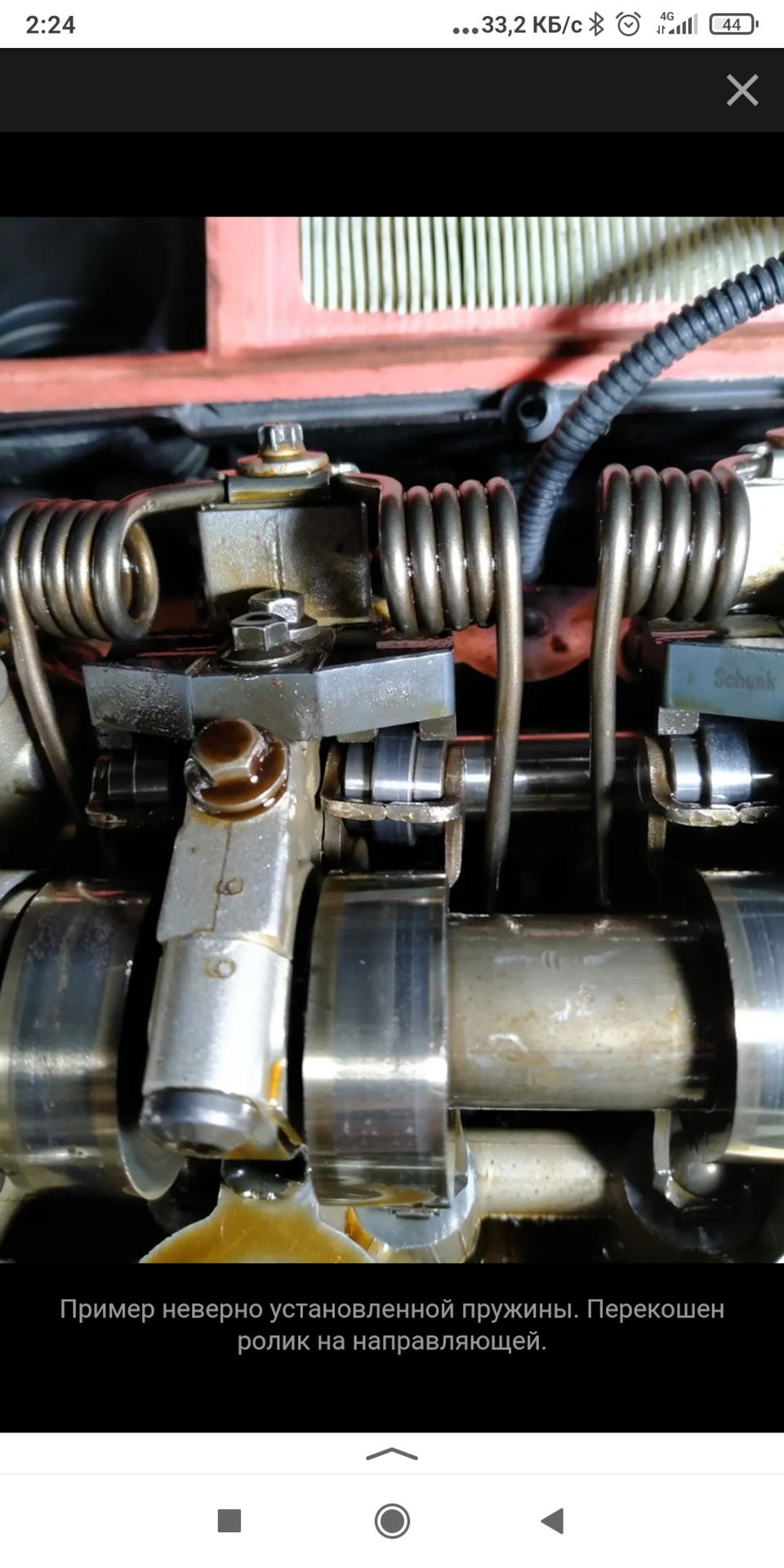

Вот тут основная проблема — снятие упорных пружин промежуточных рокеров системы регулировки высоты поднятия клапанов. Перед разборкой обязательно все сфотографировать. Со всех сторон, по два раза, со ВСЕХ сторон! Два раза!
Перед окручиванием их выведите усы пружины из мест упора в рокер. Это ослабит пружину.
При сборке также сначала гайку, а потом заводим усы на место.

Вопрос, на одной фотке криво стоит промежуточный рычаг, это я так понимаю до разбора фотка сделана и как в таком случае стоит пружина…просто заехала беха с таким же мотором все пром рычаги стоят боком, пружины стоят в канавках этих рычагов и ещё кулачки все выгрызены краями роликов…не пойму куда копать
Это пример неверно установленных пружин
