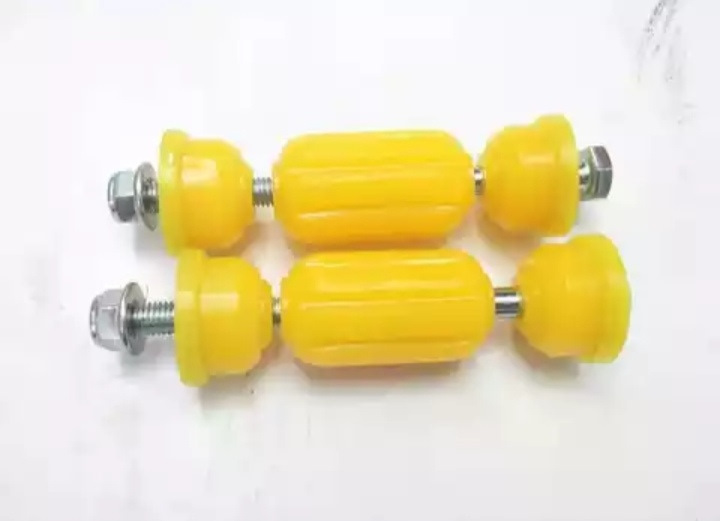

В общем купил вот такую вещь Lynx C7469LR, она длиннее оригинала на 2см, но резьба коротковата, по хорошему нарезать бы пару-тройку витков, поддомкратил машину, снял колесо. Колесо положил под дверь и на него пару брусков чтобы освободить домкрат.

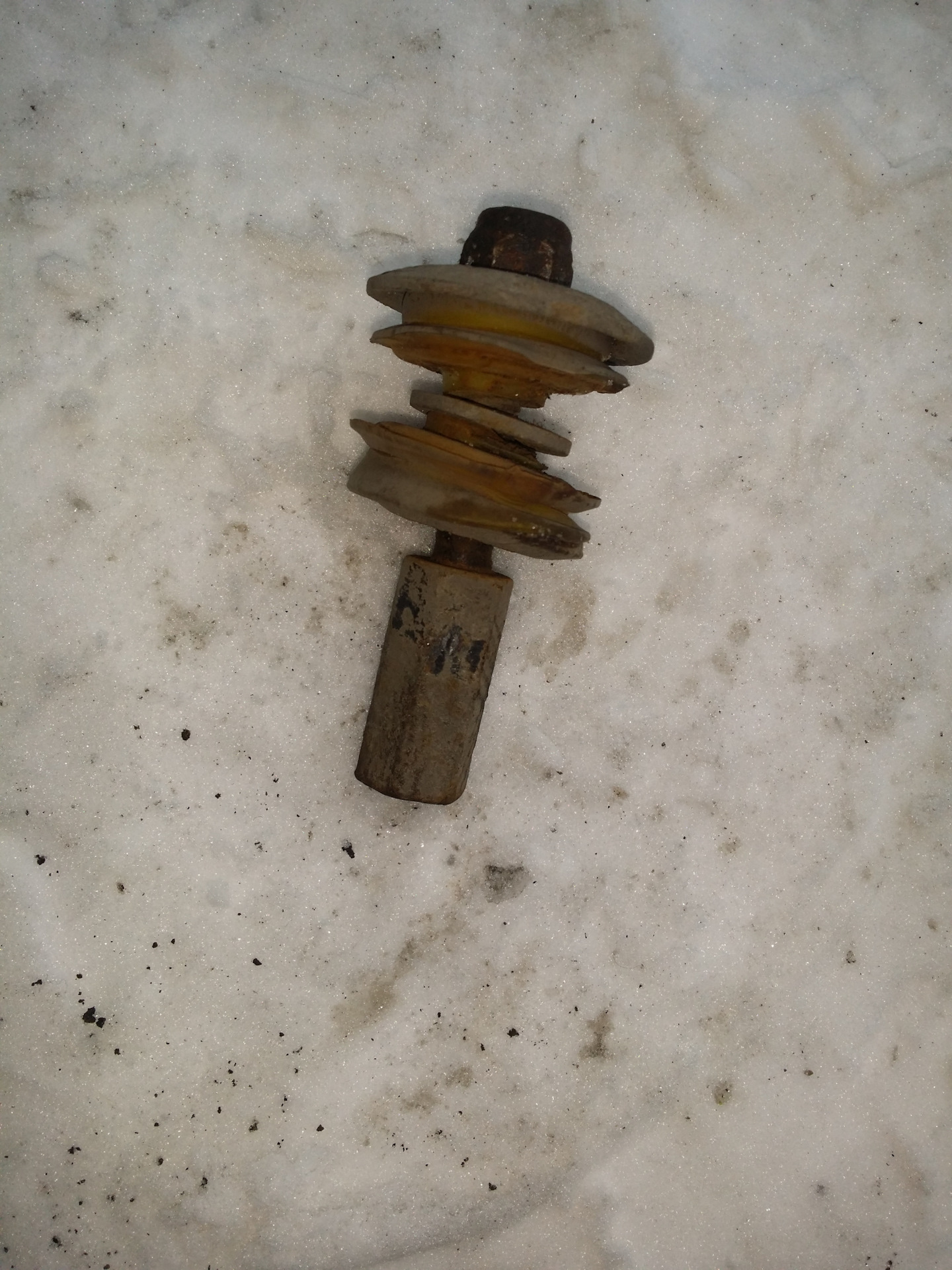

Вижу такую вот картину — оторванная стойка с полеуретановыми втулками, откручиваю её, поддомкратив тормозной диск, иначе не открутишь.
За тем, играя домкратом вверх, вниз, засовывает стойку. Сверху и снизу одеваем шайбы и наживляем гайки. Я засунул сначала в верхнее кольцо стабилизатора, потом в нижне рычага. По другому не получалось.
Вот собственно и всё, эксплуатация покажет, но точно уверен, что резьбы не хватает на стойках и резинки зажаты не туго.

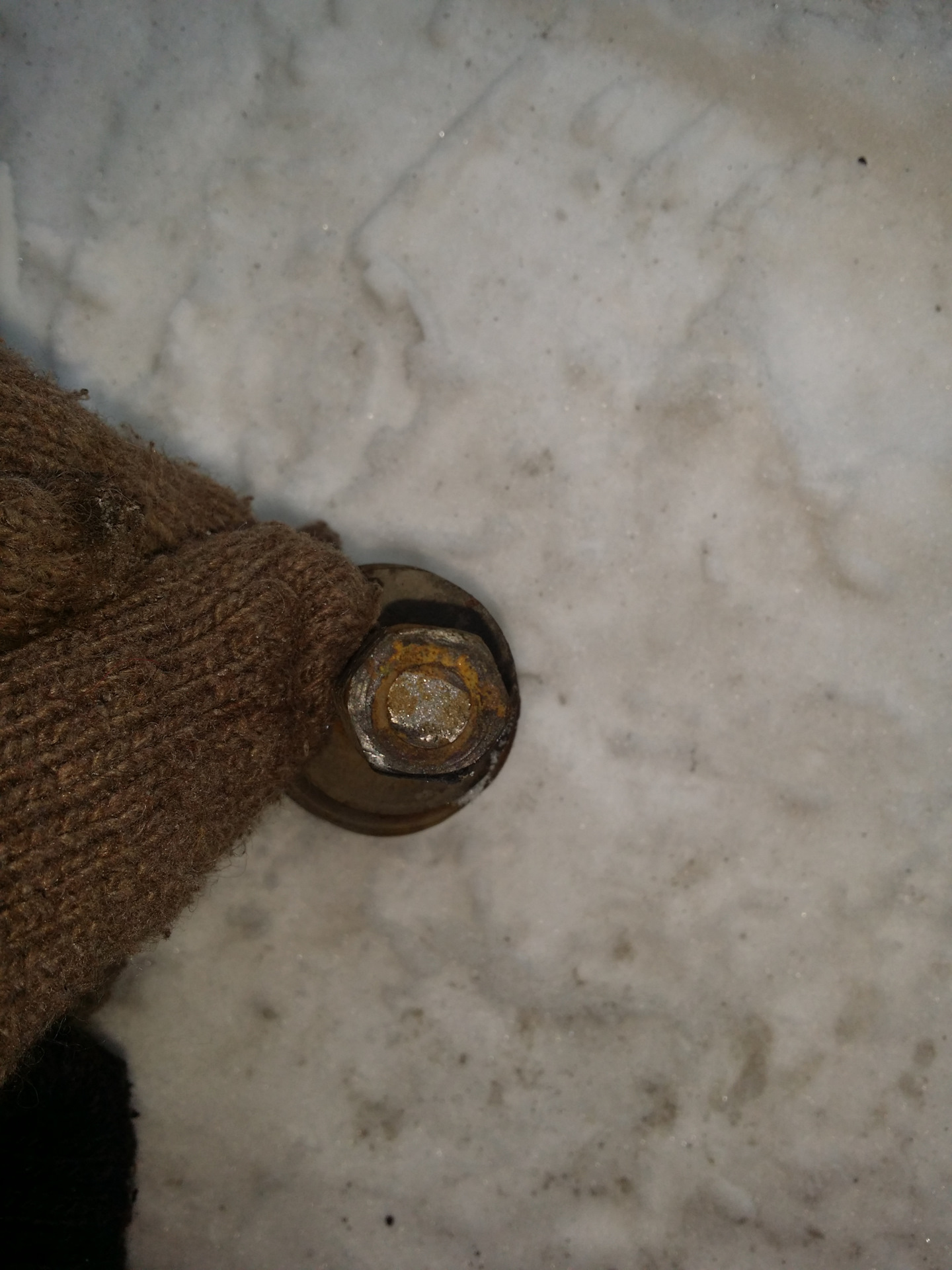

Оторвались, надо оригинальную шпильку брать и резинки "точка опоры".
У меня и стоит так, резинки полереутан целые, постоянно гнёт шайбу, и начинается хруст, хватает 1.тс, км отъездить, не знаю что делать.
Шайбы поменять на другие. У меня шпильку рвало постоянно, после того как поставил оригинал, всё стало ровно.

Охренеть! На приводе борозду шпилькой нкатало!
Там не сильно, полирнуло только. Привода из крепкого металла сделаны.

Сами втулки живые ещё, просто обломали шпильку
Да, полеуретан полностью живой, проехал на них тысяч 20 уже.
