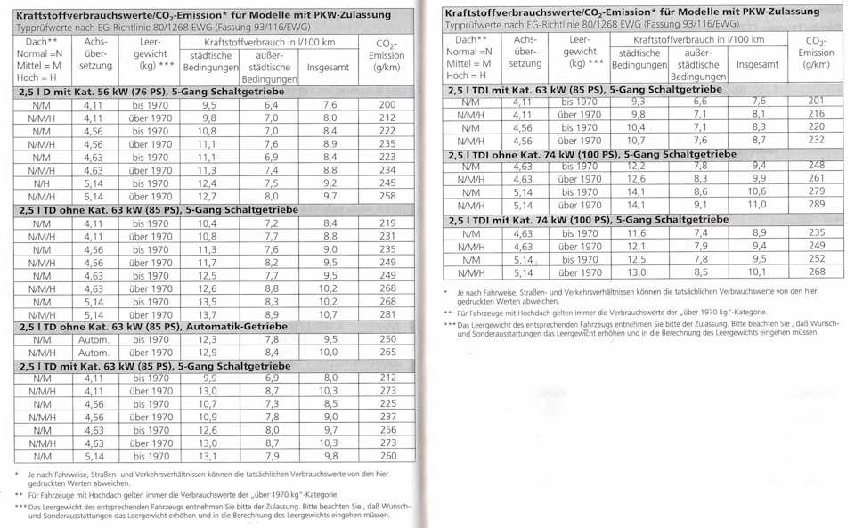

Просто книжная информация, которой нет в русскоязычном руководстве по эксплуатации.
Такие цифры были тогда, на данный момент могут быть неактуальны. Это уже история =)
Таблицы добавил в руководство по эксплуатации
