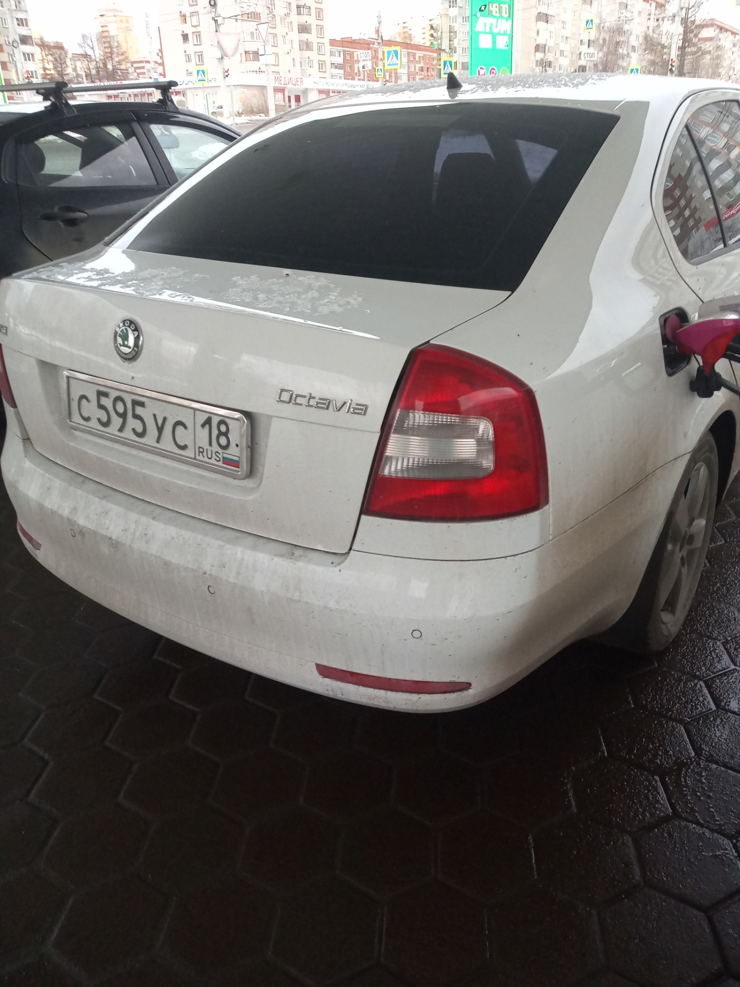

После долгих поисков 11 ноября я ее забрал, а 13 ноября в пятницу, поставил на учёт за 10 минут. Как выяснилось через неделю задние аморты приказали долго жить, как и пружины ППД, взял вкруг аморты и стойки Sachs, пружины в круг lesjofors. Сделал сразу ТО с заменой всех фильтров, свечей. Через ещё пару недель понял, что тепла в салоне ждать приходится долго, нашел на Авито человека который продает умный РТС и был куплен полный комплект, установка заняла пару часов и стало тепло появляться намного быстрее, а так как нагрузка на ХХ увеличилась мотор стал прогреваться быстрее.
Дополню. Список запчастей с артикулами:
— стойка передняя 312267,
— аморт задний 310950
— опоры передней стойки 802417
— пружины перед 4085710
— пружины задние 4285718
— фильтр масляный MANN w712/94
— фильтр топливный FILTRON PP836/2
— фильтр салона FILTRON К1111
— фильтр воздушный FILTRON AK370/4
— свечи зажигания NGK 5758
