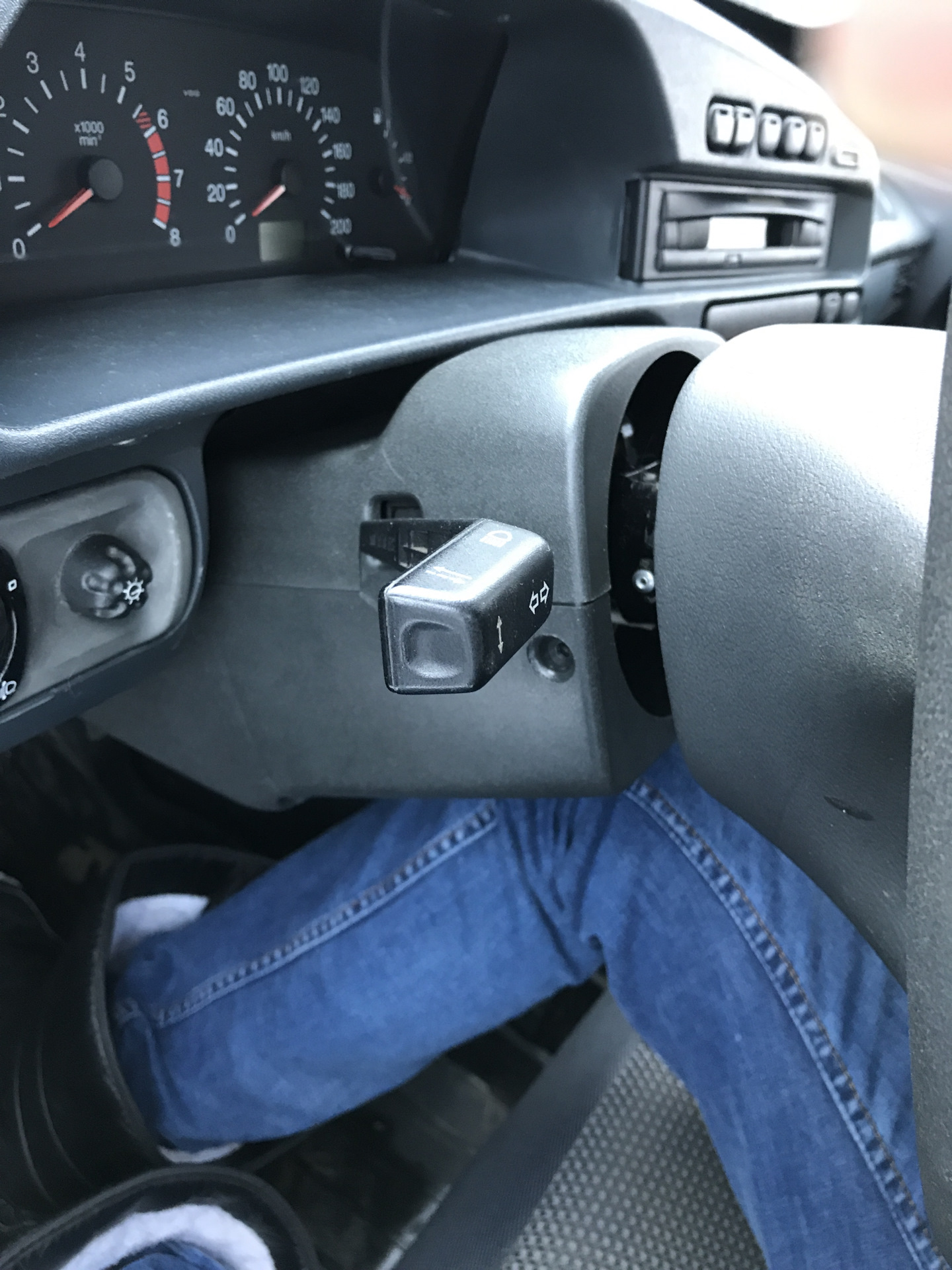

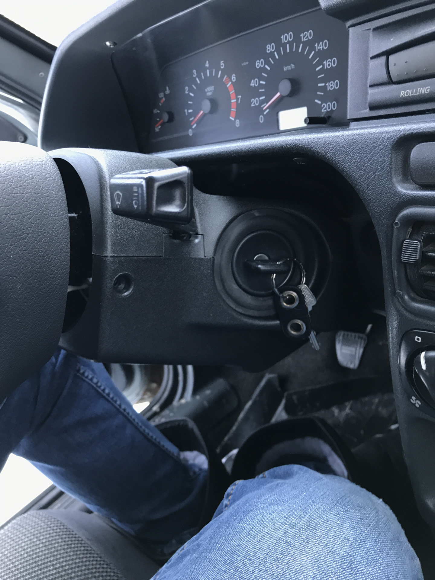

Приобрёл кожух и евроаварийку)
Кожух (верхняя часть) — 2110-3403070-30
Кожух (нижняя часть) — 2110-3403072-30
Смущает только зазор

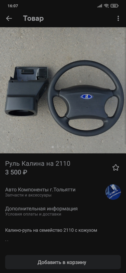

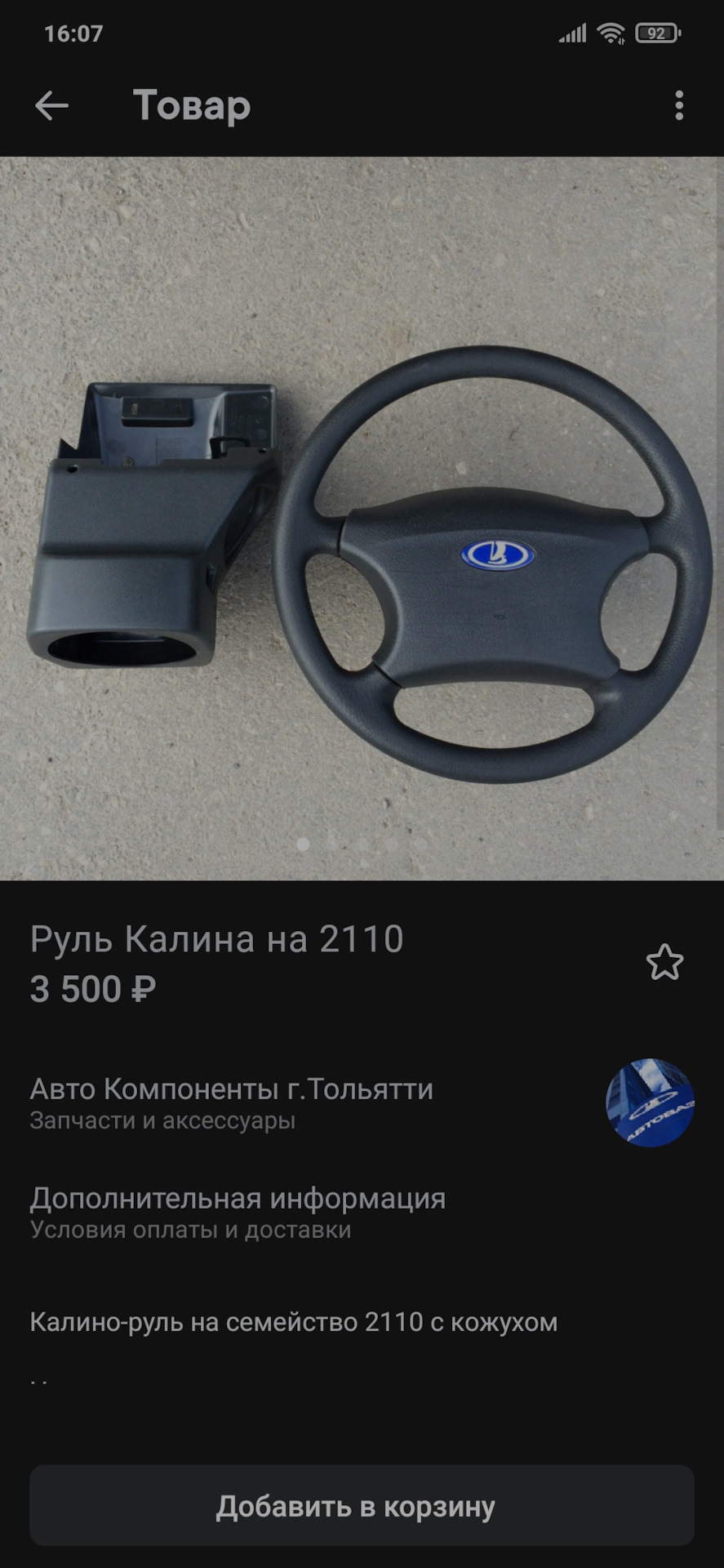

Вот как продается комплектом
Так это не тот руль. К этому кожуху нужен руль от 2110, а у тебя адаптированный под родной кожух 2115

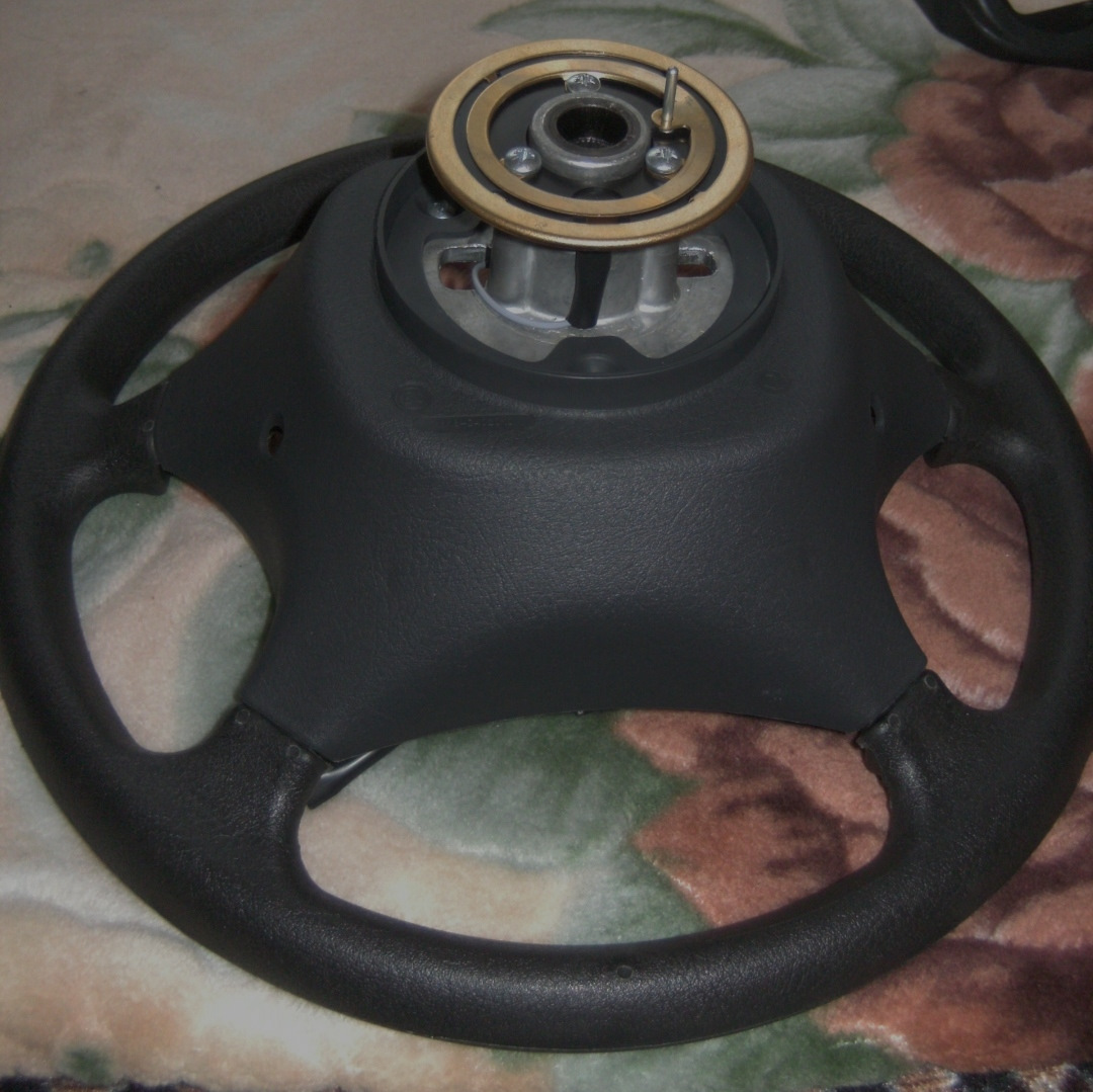

А какой установлен руль?
www.drive2.ru/l/550156586950068023/
Доработать напильником!
Чёт и правда большой зазор. У меня не вплотную, но зазар маленький есть.
