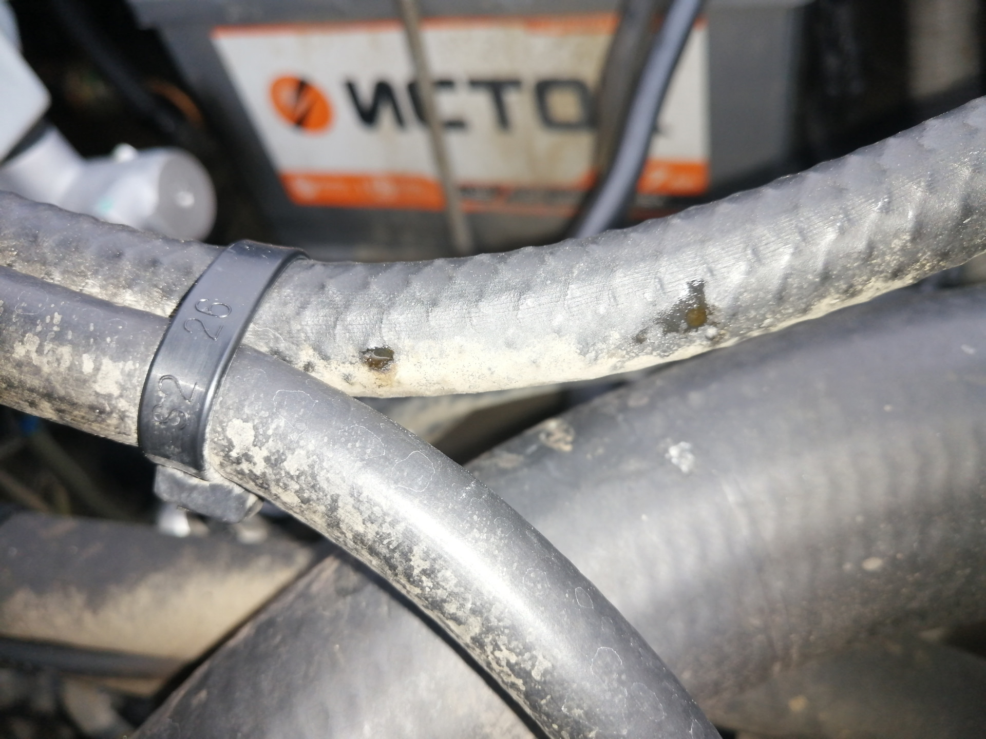

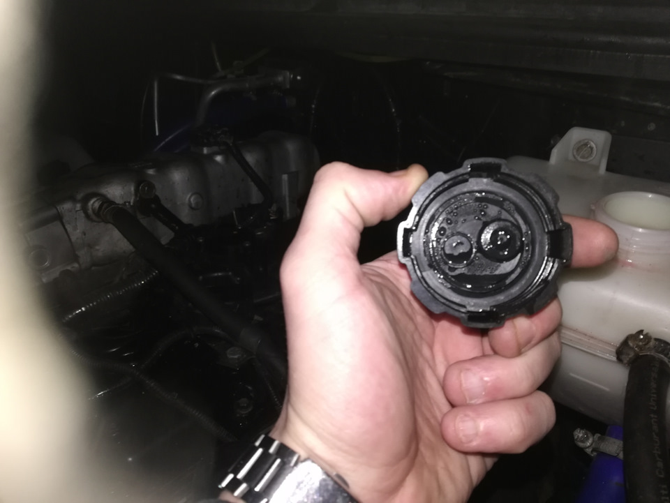

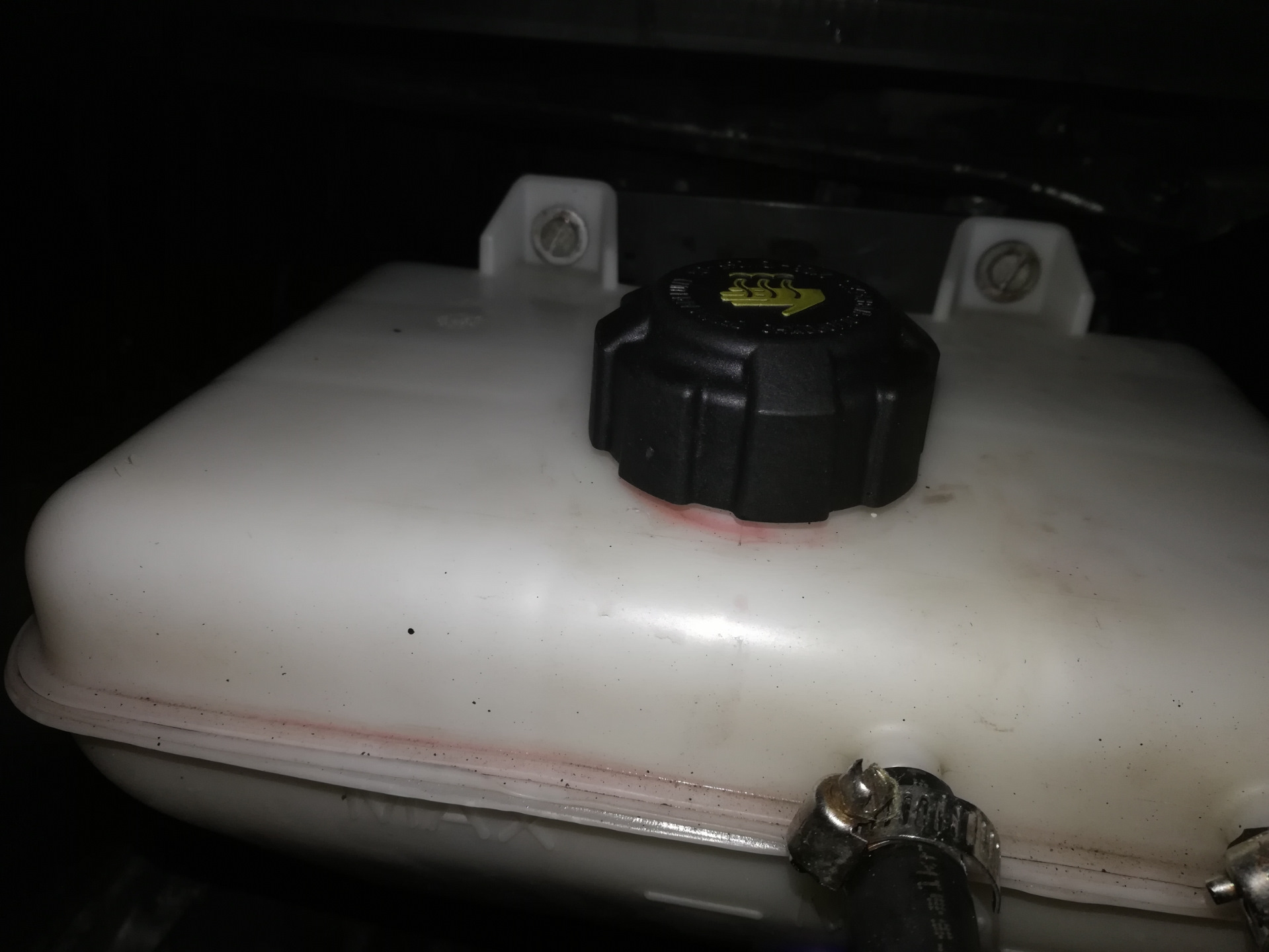

Ребята, купил я сегодня крышку расширительного бачка Febi а-ля VAG.
По резьбе крышка сама не подходит на наш бачок, поэтому вытащил нутро с Феби, обточил внешний диаметр на 1 мм и воткнул VAGовский клапан в штатную крышку от Ваз 2108.
Проехал 90км, температура двс 85 градусов. Всё норм. Приезжаю домой, открываю капот и вижу что бачок Не РАЗДУТ, как на нашей штатной крышке…
Откручиваю крышку, жду ПШИКА, а ПШИКА не происходит…Наблюдается под крышкой лёгкий подтек антифриза.
Это нормально?

Пшик должен быть. Давление в системи должно быть-оно понижает темпиратуру кипения. А так, похоже, у тебя либо пробка не прилегает, либо клапан открыт всегда-потому антифриз на кочках через всё это и выплескивается.
Просто купил в последний раз оригинальную крышку, и все стало ок, пока что))
На впуск крышка должна работать очень легко, не создавая разрежения. по сути сжимая толстый патрубок и отпуская ты должен слышать пшшш в крышке. Пшиков при открытии остывающего мотора не должно быть

В наших боченках уровень лучше держать на отметке минимум и тогда ничего не будет лопаться, а небольшое давление должно быть, это повышает температуру кипения. Раньше тоже раздувался, но один механик по уазам посоветовал держать на отметке ближе к минимуму, что бы ничего не лопалось. С тех пор так и езжу, все штатное и ничего лопается.
Вот он что… 🤔Я по началу постоянно доливал до уровня, а антифриз по чуть выдавливало до "ближе к минимум"… Перестал доливать и уровень держится ближе к минимум и не давит… 👍. Крышка камаз. Решил менять раз в год, кто-то советовал в коментах, мне.
У меня тоже выдавливали, постоянно течи были. Теперь на отметке минимум держу и норм, ни каких утечек даже через дубовые штатные патрубки.

Нет это не нормально… Должно быть давление небольшое… Такие подтеки когда только на 3500 оборотах едешь км 200 расстояние ещё могут быть… Крышка не держит… По поводу камазовской… Одна 3 месяца отработала начала клинить и так же начал антифриз выплескивается… Сейчас вторую камазовскую поставил… Нареканий пока нет… Не знаю на сколько хватит?.. Но 100%. Лучше чем родные крышки работают… Первое открытие при 0.65-75.полное открытие при 0.9 …замерял!..))))
Потеки. поменяй тонкие трубочки местами.
может неплотно встала ваг
Впритирочку… Но ведь там все равно уплотнительное кольцо…
Крышка от камаза всегда держит 0.6. По вопросу какой-никакой пшик должен быть. Можно еще несколько дней покататься и протестировать
Я сегодня заказал камазавскую крышку, через неделю придёт. Пока решил эту протестировать…
