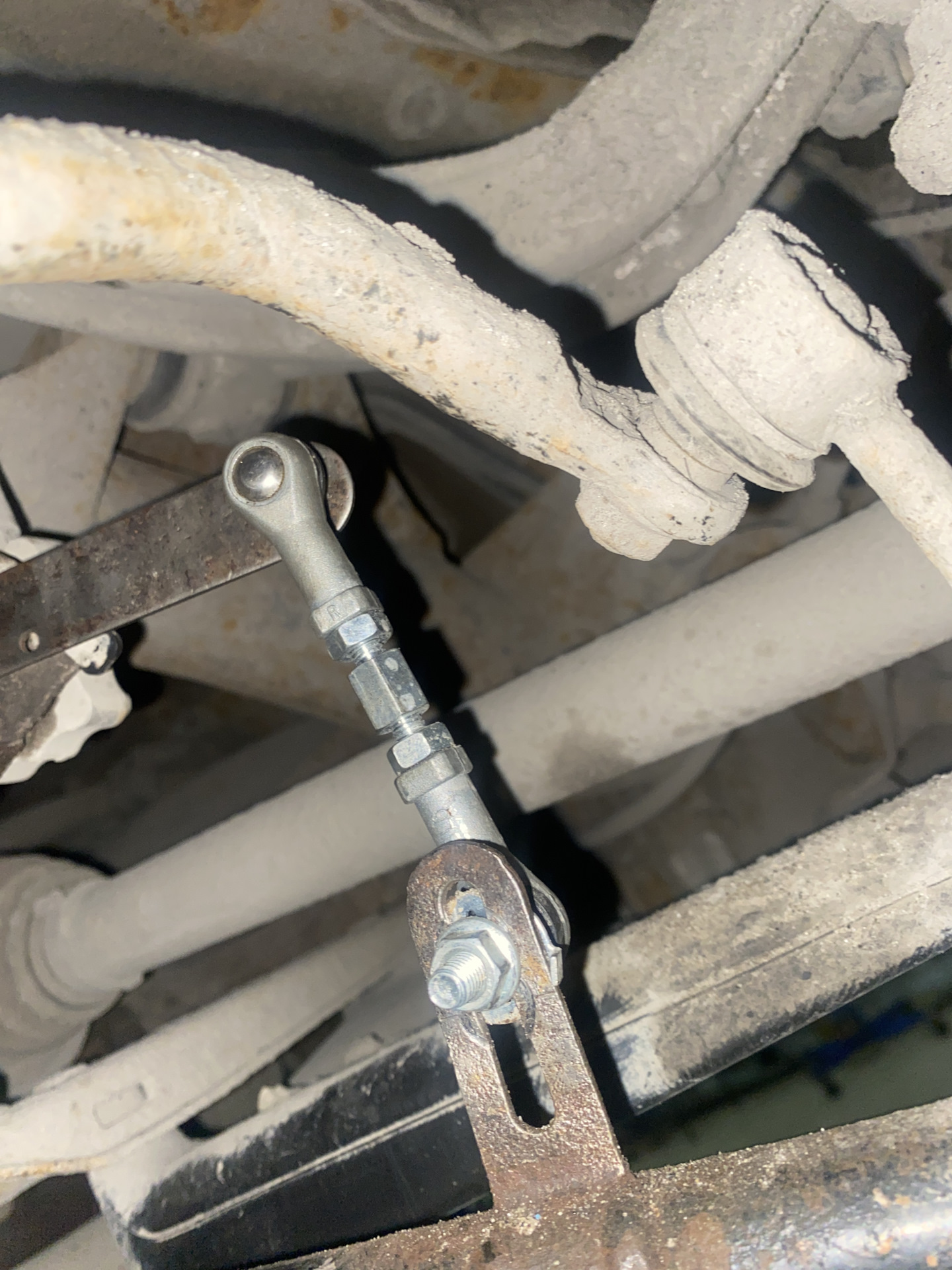

Поставил датчик, глянул через techstrem и вуаля все работает.
Все перекрутил, менял датчики на заведённой машине, поставил тягу, прикрутил колесо, опустил домкрат и … вот что вышло.
Машина легла на пузо всеми колёсами, зажав домкрат под порогом.
В проге это выглядит так:
Блага чат выручил, подсказали что можно принудительно поднять баллон.
Прокатился километра три данные уже были такими:
Маши выровнялась и поднимется вверх, ошибок по компрессору нету.
А виной стало то, что слизало фаску на датчике что фиксируется в креплении тяги положения кузова.
Осталось дождаться новой тяги и прикупить средство для чистки контактов.

в LS460 датчики могут показывать в сильный минус, но если провернуть шток датчика на 180 градусов то значения будут уже плюсовые.
у меня лично при заваливании кузова было несколько поломок: окисшие пины в фишке, не рабочий датчик.
после замены компрессора я также заменил перепускной клапан(распределительный клапан подачи воздуха в баллон) у меня от просто залип в открытом положении и опустил баллон
