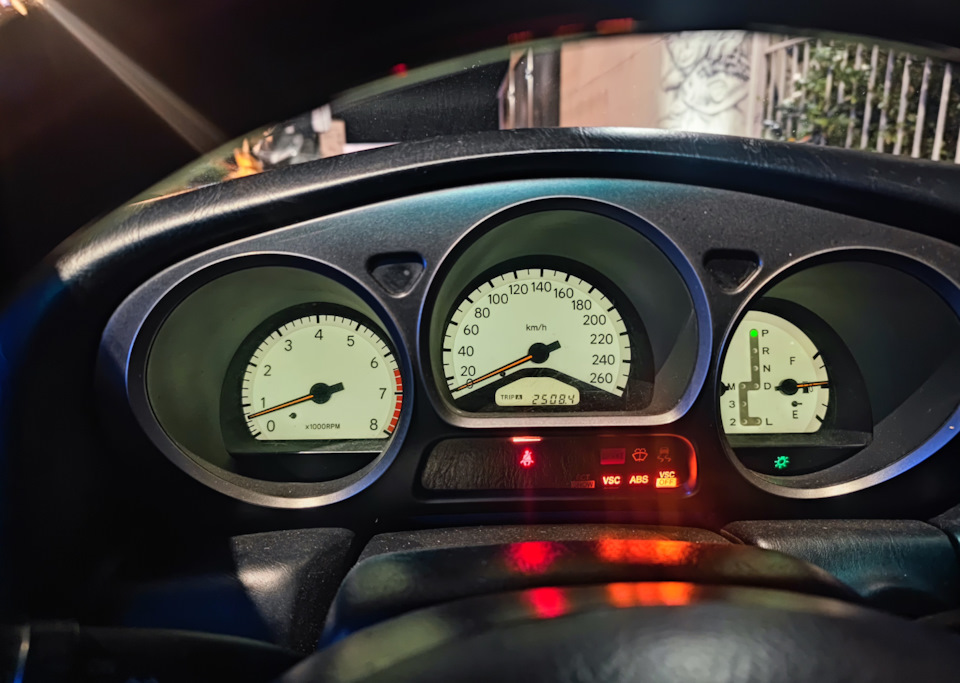

Кто встречался с такой бедой : стоишь на светофоре держишь тормоз — загорается абс вск герлянда . Через пару минут сама пропадает . По ошибкам 43, 46 . Гтц Рестайл летом был заменён, жидкость в норме, датчики исправны .
Неисправностью оказалось именно то что я и думал- концевик тормоза . Просто отрегулировал

У меня проблема появилась, не выключается. Чек не горит. Ошибок нет. Но абс не работает

Такая же проблема рест лекс родной гтц, такую запись видел www.drive2.ru/l/484310683853259268/
Тут другая проблема, у него появился писк а это сигнализация низкого давления в системе . У меня этого нет и с тормозами все в порядке
Ланчем смотрел когда эта херня загорались ошибка была именно по давлению, хотя тормоза работают как обычно
Ошибка была тоже 46 ?
Andrey72-89
Еще когда было -30 на днях загорались все три вск абс вск офф и ручник с писком, но опять же тормоза были, проехал полчаса тачка разгорелась писк с ручником пропал и пару минут спустя все погасло
У меня с прошлым гтц так было, только этот писк и ошибки стали чаще и чаще, в итоге не проходили совсем . Поменял гтц, стало все норм
Прошлый гтц дорест или рест был?
Дорест
