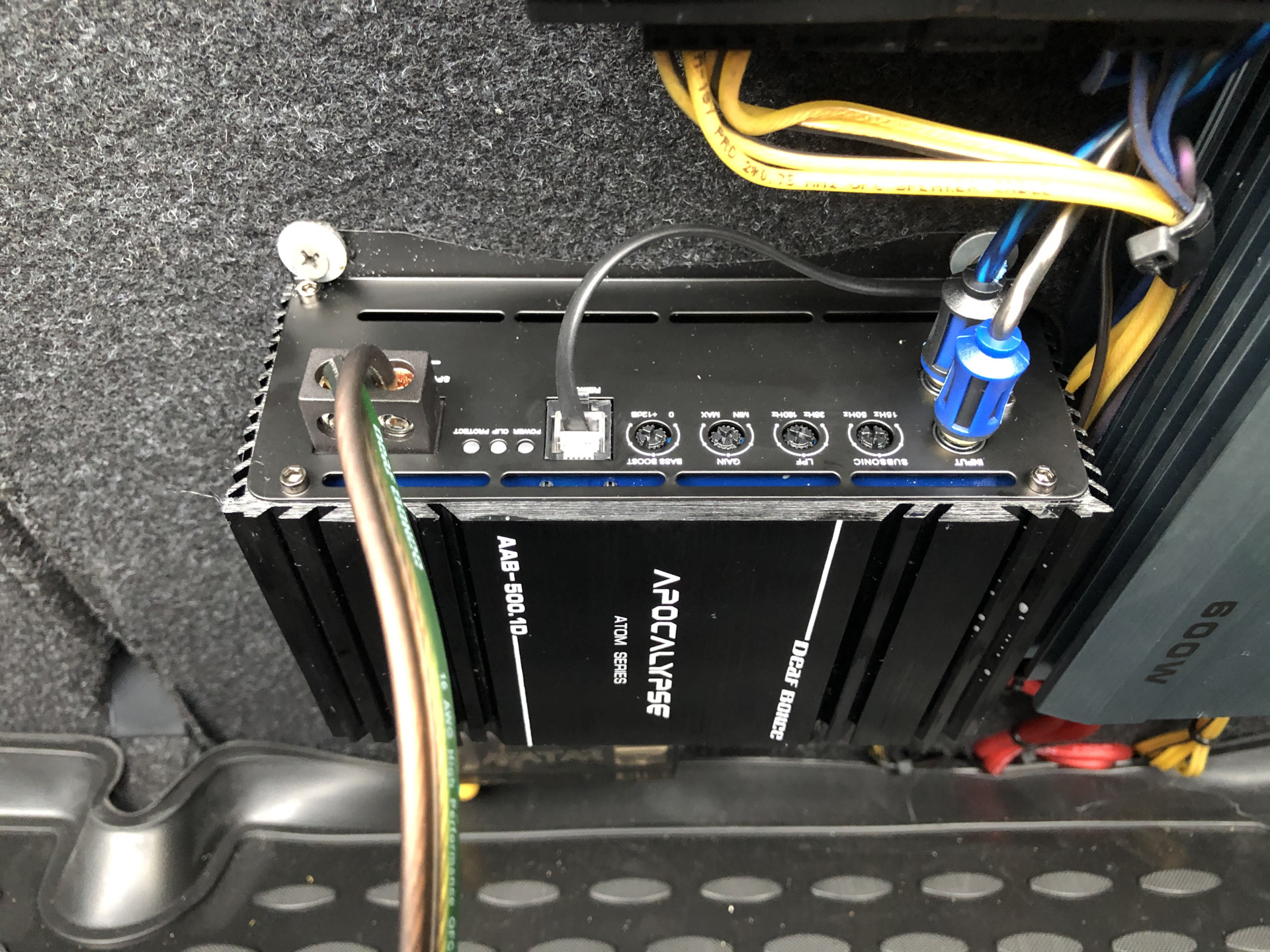

Подключили все от штатной головы через преобразователь Pride Transelectro Pro8, сигнал взяли с фронта, а задние динамики штатные остались играть на подзвучке (когда ребёнок в машине и/или нужно очень тихо сделать звук, и чтоб саб не работал, перевожу фейдером полностью на зад и поют только задние динамики).
Через игреки развели сигнал на 4х-канальный усилитель Avatar ATU-600.4 — он играет поканально на Твитеры MACHETE MPT-17N и СЧ-динамики в дверях APOCALYPSE AP-M61SE Sylvester.
Саб в коробе у меня остался от прошлой машины, как я уже сказал выше, это MACHETE 12” Lite V.2 в щелевом ФИ коробе.
Играет саб в 1 ом, так как у него 2 катушки по 2 Ом и его можно подключить либо в 1 Ом, либо в 4 Ом, играет от моноблока APOCALYPSE AAB-500.1D Atom.
Стреляет система добротно, очень порадовали Сильвестры качеством звучания и громкостью, панч хлесткий мощный.
Саб заиграл по-новому, но я знаю, что этот малыш может больше, грешу на короб.
Возможно его лучше подключить в 4 Ом, тогда в него будет идти с усилка 200 Ватт с копейками, а не 500 Ватт с лишним, как сейчас. Тогда и усилитель будет лучше контролировать динамик, да и басс будет поинтереснее. Хотя может я ошибаюсь…

Сделал фото, добавил к записи БЖ

У меня взят сигнал только с передних динамиков, задние работают в штатном режиме.
Ремоут не могу точно откуда взят здесь, но все провода уходят к ГУ.
А желтый к дистрибьютеру — это масса или + ?
Я так думаю, что это масса, потому что от аккумулятора уходит красный провод с + через предохранитель
От аккума два красных или один?
Если желтый — масса, проще было два провода кинуть, чем дистриб ставить…
Посмотрю, надо разобраться
dyno2400
Сегодня посмотрел, от АКБ с + уходит желтый провод через колбу с предохранителем
Тогда норм.
