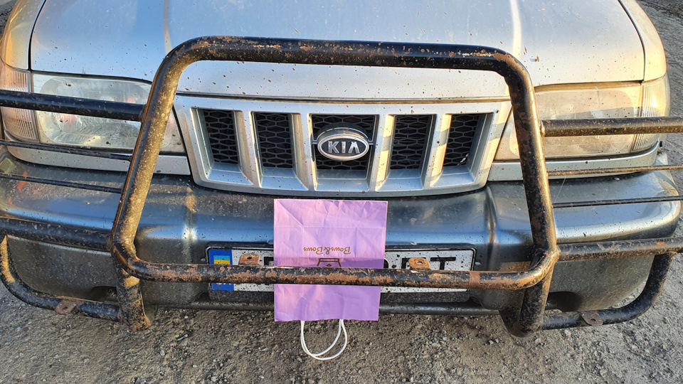

Всем ДВС, на днях с машиной, что-то случилася при движении и на холостых началося подоргивание и выскочил чек. Ошибок показало несколько: клапан РХХ, ДПДЗ, И МАФ. Заменил всё. Не помогло, ошибки светятся. Машина работает не устойчиво, заменил ВВ провода, свечи без результатно. Решил проверить и посмотреть лямду, и о чудо после чистки всё наладилося. Вывод неработает лямда
KIA Sportage 2003, двигатель бензиновый 2.0 л, 128 л. с., полный привод, механическая коробка передач — поломка
