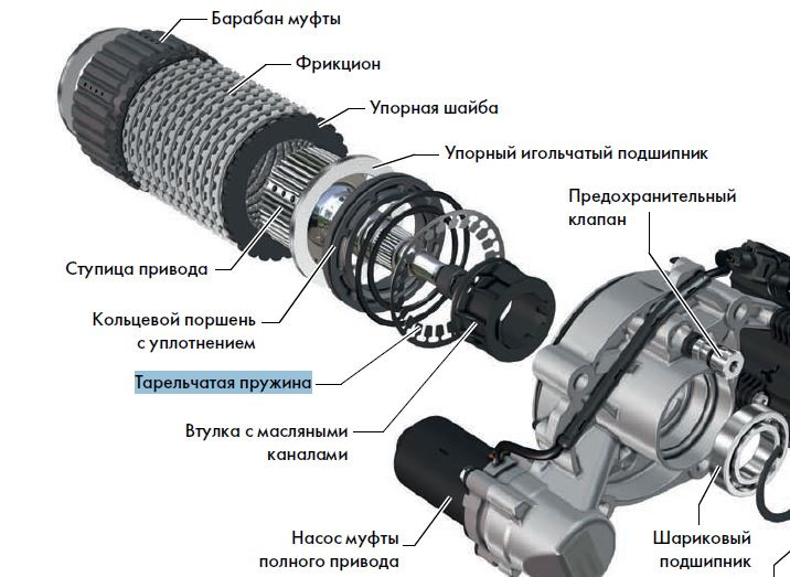

1. Что такое тарельчатая пружина из программ самообучения по муфтам 4 и 5 поколения?
Кому нужно, вот ссылки:
vwts.ru/suspension/4motion_haldex_4_tiguan_rus.pdf
vwts.ru/pps/pps_515_golf_2013_hodov_chast_rus.pdf
Тарельчатая пружина в четвертом Халдексе:
Тарельчатая пружина в пятом Халдексе:
Зачем она нужна? Тоже есть ответ:
Т.е. она просто выбирает зазоры, или думаете всё же она способна создать преднатяг в 10%?

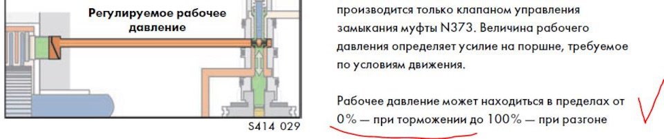

Только вот удивительно, но в программах самообучения по Халдекс 4 и Халдекс 5 нет ни слова про постоянный преднатяг!
Да и рабочее давление на поршень смыкающий фрикционы может быть равным нулю, ну надо же))
Вот Халдекс 4:
Куда же делось давление при торможении, почему муфта полностью разомкнулась, а как же преднатяг? Преднатяг, вернись!
Эх, и тут крутящий момент на задних колесах может упасть до нуля, да чтож такое?

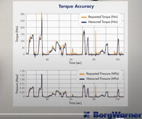

А может быть в презентации от Borg Warner, официального производителя Халдекс 5, покажут что рабочее давление всегда больше нуля и поршень всегда немного поджимает диски?
Но и тут не судьба:
Видно что если нет запроса на передачу момента, то нет и давления на поршень, хотя насос работает вхолостую и небольшой ток на нем есть.
А вот появился запрос на передачу момента через муфту, давление растет и поджимает поршень, тот в свою очередь сжимает фрикционы:
Самое смешное, — на этой презентации присутствуют примеры графиков передаваемого момента и давления на поршень. Они показывают как же и быстро и точно может работать муфта 5 поколения. Сколько момента блок управления запросил – столько она и передала. Классная же муфта? Классная!
А теперь присмотритесь к этому графику. Ничего не замечаете? В определенные моменты передаваемый момент 0 Нм. А где же преднатяг? Ведь преднатяг в том понимании в котором его подразумевают адепты преднатяга это постоянная передача муфтой момента в 10% от чего-то там. Постоянная! И тут вдруг 0 Нм. Вот облом)) А люди помнится кричали что верят только официальному производителю, так это и есть официальный производитель.

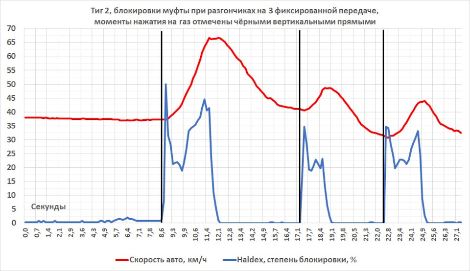

А вот если смотреть на преднатяг как на возможность предварительно заблокировать муфту еще перед началом движения или ускорения, а не как раньше на вязкостных муфтах по факту пробуксовки передней оси вот тогда да, вот вам и предварительный натяг. Т.е. вы стоите на месте, а муфта уже частично замкнута, это не преднатяг? Преднатяг. Т.е. муфта заранее немного увеличила давление масла чуть-чуть поджимая фрикционы. Да, всего на 3-5%, но этого производитель посчитал достаточным, хотя она может обеспечить «преднатяг» и в 100% с максимальным усилием сомкнув фрикционы. А почему бы нет, автомобиль ведь стоит на месте, кардан не вращается, никакого износа фрикционов не будет))
И вот он этот преднатяг в реальности на Тигуане (показан стрелками):
Скорость ноль, а муфта уже немного поджата, автомобиль готов к старту! Или вы движетесь например с постоянной скоростью и резко топайте по педали газа, даже ускорения автомобиля еще не началось, а муфта уже замкнулась на нужный процент, на графиках это видно. Это же тоже преднатяг? Преднатяг. Так что же вам еще не нравится?
В общем я за такую вот интерпретацию слова "преднатяг" применительно к муфте Халдекс. Извините.

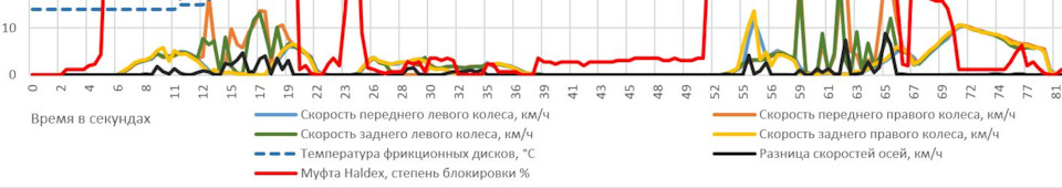

Update Небольшая наглядная картинка про преднатяг. Делал её как-то давно, пытаясь доказать очередному неадеквату что задние колеса у Тигуана подключаются не дожидаясь пробуксовки передних)) Странно что сюда забыл вставить — она очень наглядная, нагляднее просто уже некуда))
UPD По прошествии времени замеров работы полного привода изрядно добавилось и такое явление как "преднатяг" я немного переосмыслил — оказалось что производитель отключает его принудительно, подробнее тут — www.drive2.ru/l/639277501939464747/. И наиболее полно это раскрыто в записи как простыми кодировками заставить Халдекс работать постоянно или наоборот отключить — www.drive2.ru/l/642604074369293325/

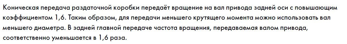

Уважаемый, я не понимаю о чем вы пишите. Муфта не посажена на коленвал двигателя. Между двигателем и муфтой существует еще коробка передач, общее передаточное отношение для Тигуана 2.0 (180 лс и 320 Нм) на 1.-й передаче 16,84, затем идет угловой редуктор который повышает передаточное в 1.6 раза чтобы уменьшить момент и снизить диаметр кардана, именно этот результирующий момент и передаёт муфта. Далее главная пара в заднем мосту уже понижает в те же 1.6 раза.
Таким образом максимальный крутящий момент который теоретически может создать двигатель 2.0 на карданном валу составляет 3368 Нм, что недалеко от завяленного максимума который способен передавать Халдекс 5, т.е. 3600 Нм.
Именно поэтому муфта блокируется на максимальный процент только на 1-й и задней передаче. На более высоких передачах степень блокировки намного меньше., Например на 2-й передаче максимальный момент на кардане не может быть более 2000 Нм, поэтому муфте нет резона блокироваться полностью. Я специально привел 2 графика разгона и с блокировкой муфты и с передачами, на них прекрасно видно насколько сильно просаживается степень блокировки при переходе на 2-ю передачу. Если бы вы были более внимательны, вы бы это заметили

Текст правильный, но Тигуана вывешенный на подъемнике с отключённой муфтой и скинутым разъёмом — крутит всеми 4 идеально синхронно, не могу проверить насколько сильное усилие на задней оси, но крутит же
Ну а куда ему деваться?)) Конечно будет крутить, подшипники кругом стоят, сопротивления вращению небольшие.
Тарельчатая пружина дает небольшую натяжечку в муфте. Много чтоль нужно чтобы колеса свободновисящие начали крутиться))
Руками я остановить не смог, тот же кашкай вывешенный с отключённой муфтой никак не крутит задние колёса
