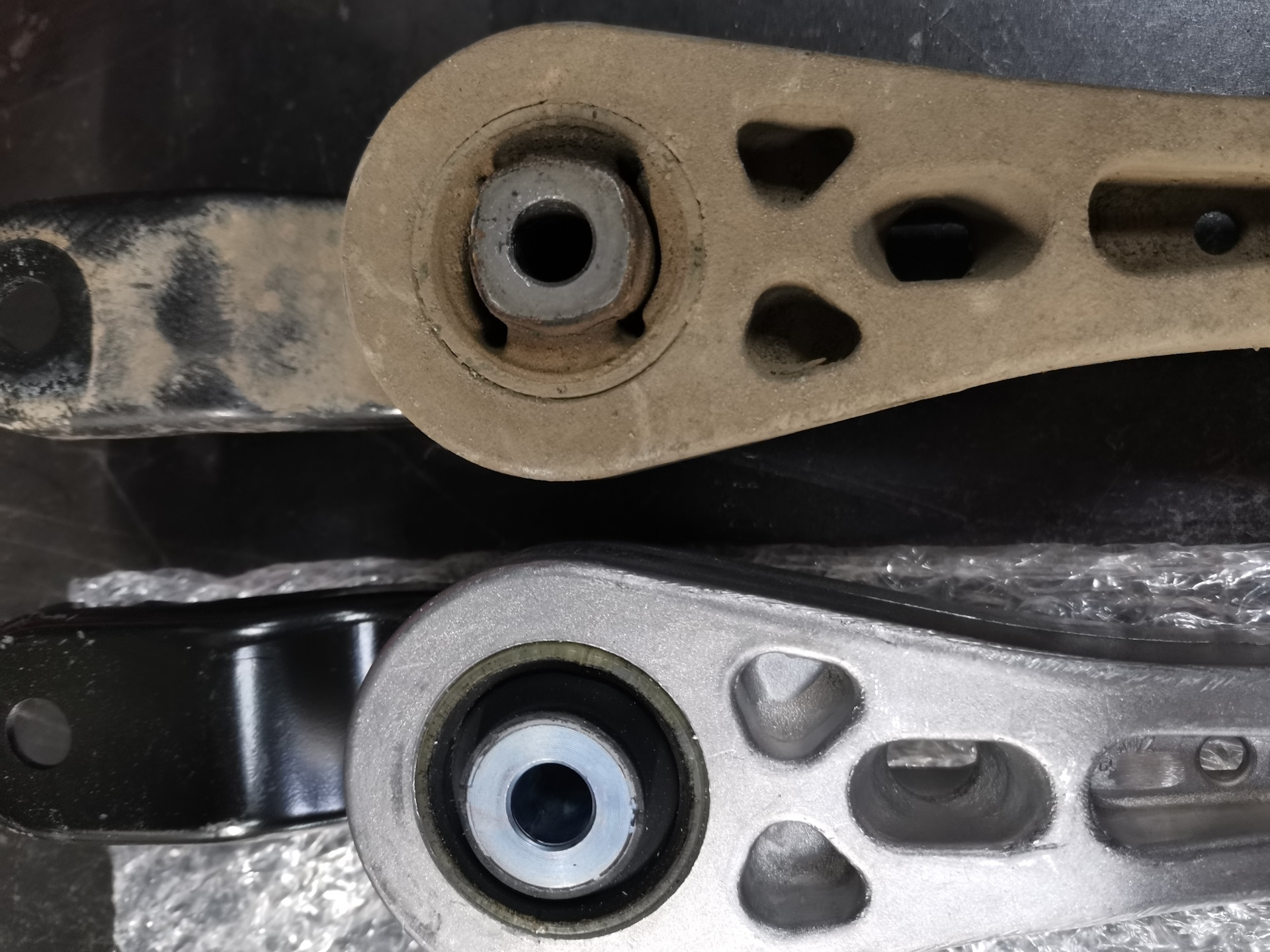

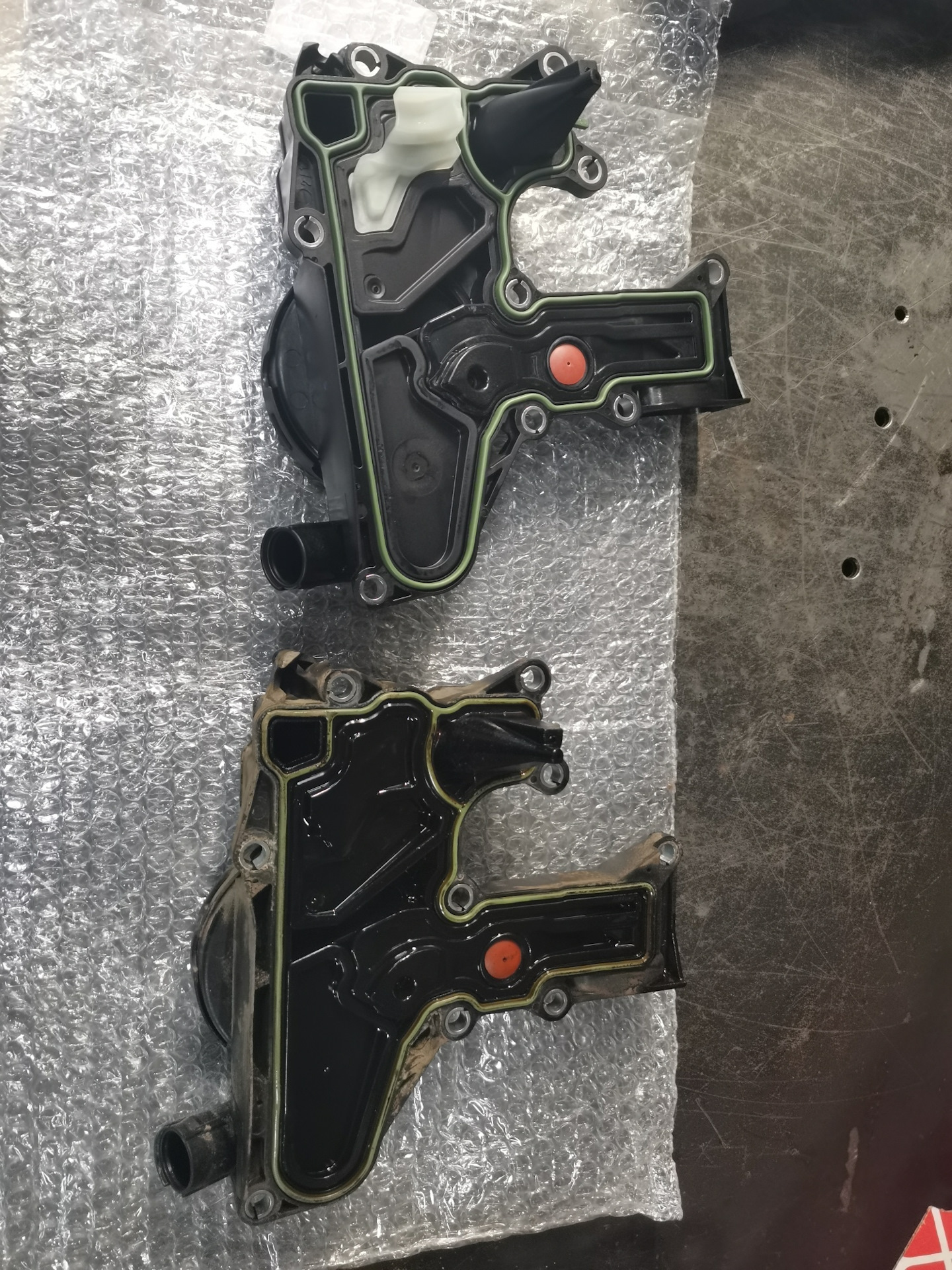

1) заменен маслоотделитель (стоял штатный) на ревизию от 2.0 — 06H103495AJ
2) заменена задняя опора двигателя — поставил аналог, febi 31958. Штатная уже дала трещину

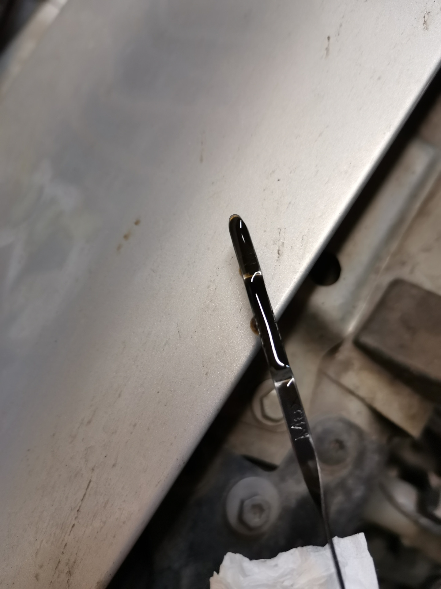

3) произведена раскоксовка двс у многими известного Mastera71, а здесь немного поподробнее:
Купил машину на пробеге 113 тыс км, выпуск ноябрь 2013 (збс, подумал я, масложора быть не должно), и был неприятно удивлен расходом масла — жрал литр на 1 200 км., что, естественно, меня не устраивало.
Капремонт двс звучит моему уху не особо приятно, решил обратиться к Александру за раскоксовкой, предварительно изучив кучу отзывов, подробнее о процессе — ЗДЕСЬ. Да, стоит не мало, но решил попробовать на себе.
Вечером первого дня пригнал, оставил на диагностику, замер компрессии и давления масла, а далее — на ночные предварительные ласки химией. На следующий день вечером забрал. Итого на выходе что имеем сейчас: 2300 км прошло, щуп держит уровень "max"! Буду наблюдать далее и ближе к замене масла обобщу результат.

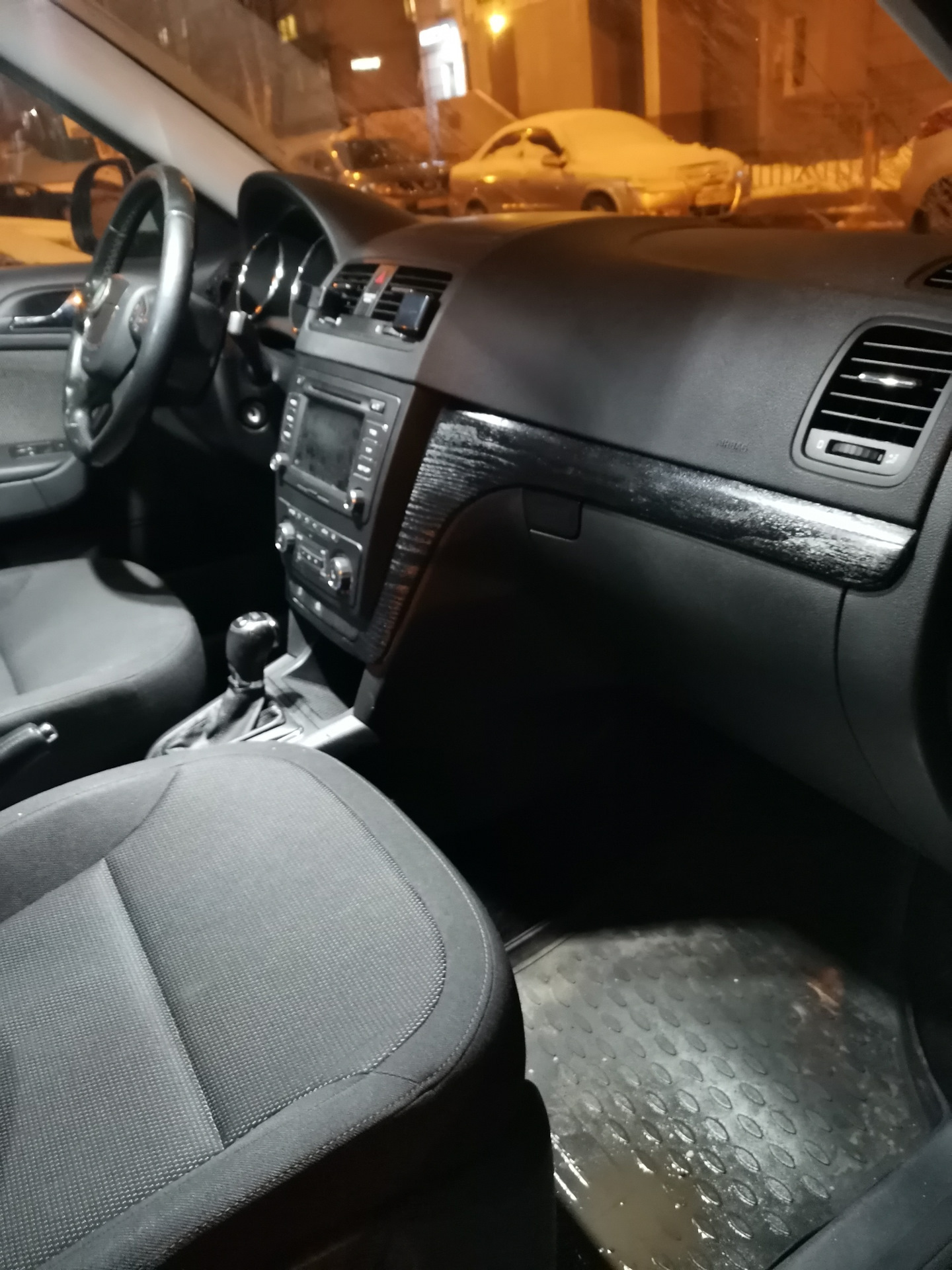

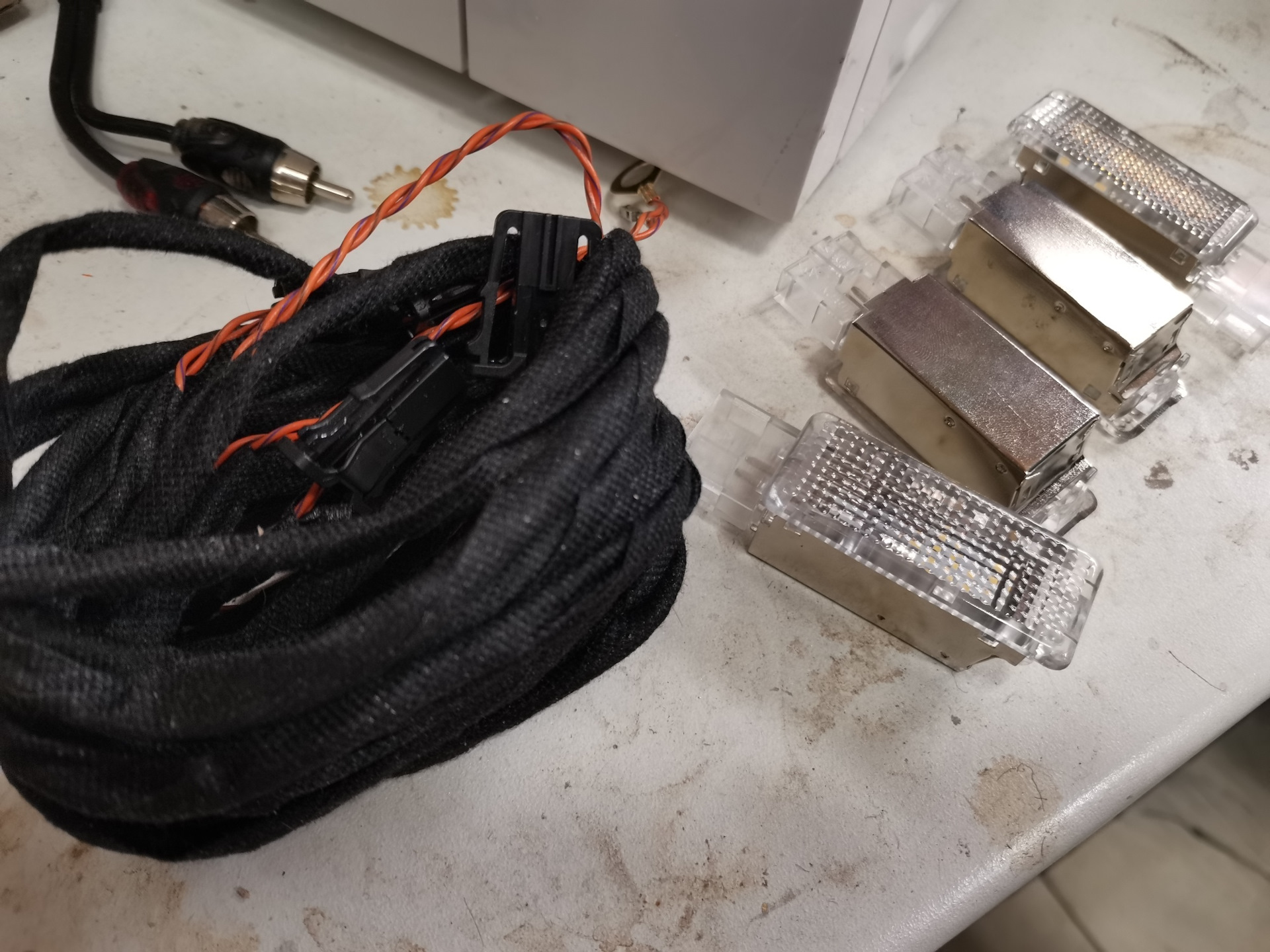

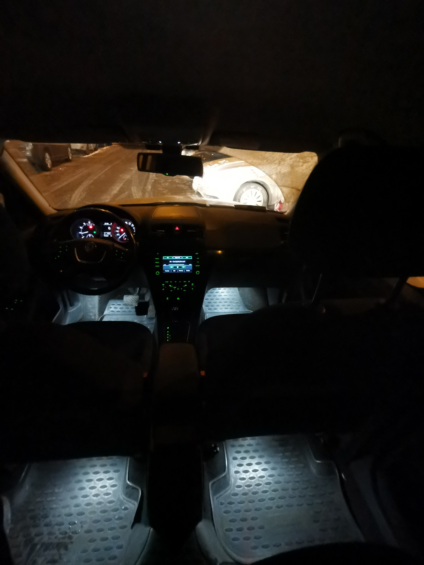

4) также побаловался виниловой пленкой на средние стойки дверей, реализацией подсветки ног (ну не могу я без амбиентного света ночью в салоне, лампы, разумеется, от LUMOS) + корявенько наклеил пленку "под черное дерево" на планку торпедо (наклеивалась адскими усилиями ввиду ее изгибов) — пока пусть так :)

Вижу 1 минус, коврики выглядят стрёмно
Согласен, явно не картина Пикассо)
попробуй тканевые купить
с ними всегда нормально
С тканевыми явно эстетичнее, однако погода щас "мокровата" :)
они успевают просохнуть без проблем
ну если вы не в такси работаете
не раскрыт главный вопрос по рамкоксовке:
что за комплекс? и какая цена)))))
Коммерческая тайна по ходу)) за всеми вопросами — к Александру 🤷♂️
Вечером первого дня пригнал, оставил на диагностику, замер компрессии и давления масла, а далее — на ночные предварительные ласки химией. На следующий день вечером забрал. Хрени вытекло прилично, судя по чёрным простынкам))
Ты эндоскопом смотрел "до/после"?
Коль, нет
Тогда вопрос по состоянию поршневой остался под вопросом…
задиров у нас обычно нет
очень тонкие кольца которые быстро теряют эластичность при перегреве и перестают держать газы — это позволяет проходить горячим газам дальше и жечь масло на маслосъемных кольцах коксуя их в усмерть

зачем нужна подсветка ковриков!)?
)))) новая опция, скоро на всех новых тачка страны 😬
даешь ЭВО ковры в салон с четкой подгонкой строительным феном ))))
зачетная работа.
Приятно смотриться подсветка
