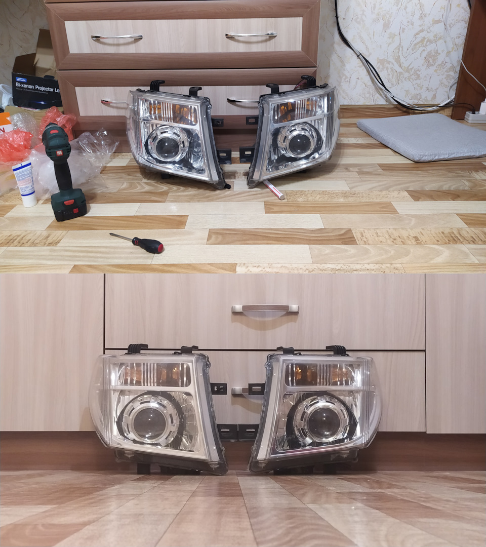

Что в нашем распоряжении теперь: линзы я заказал по рекомендации мастера на все руки DeviceIT, а также исходя из личного опыта, они себя показали хорошо.
Продолжим.
Нам понадобится набор болтов, шайб и гаек для монтажа линзы на отражатель.
Можем купить за целых 700р у хитрых продавцов, а можем собрать набор сами. Состоит он из нехитрых элементов:
— гайки м4 48шт (можете взять меньше, но будет, возможно, менее удобно и тяжело в настройке. Смотрите дальше и делайте выводы сами);
— болты м4 8 шт. Я взял болты на 65 мм. Этого оказалось много и в дальнейшем мне пришлось компенсировать избыточную длину проставками из шайб.
— шайбы широкие (взять с запасом, могут пригодиться, стоят копейки);
— фиксатор резьбы (у меня стоит в гараже, потому покупать специально не пришлось).
Вместо 700 рублей у меня вышло что то вроде этого:

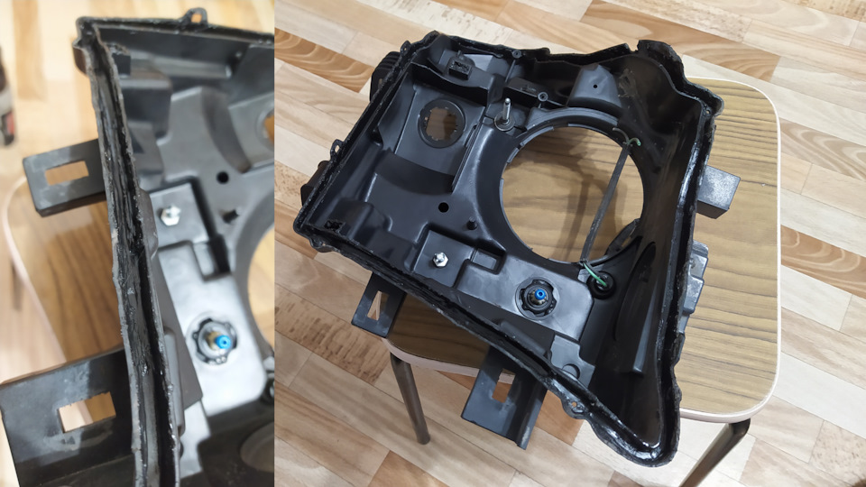

Фары я разобрал полностью и отправился их мыть. Фото ниже.
С удивлением обнаруживаем, что фара сообщена с атмосферой путем грубой сетки, поролона и завернутого на 180 градусов резинового патрубка, направленного в корпус фары.
Продуваем феном, стряхиваем, фишки и провода оставляем сушиться на батарее, механизмы прогреваем феном, кольца сушим естественным образом.
Старый герметик очищается несложно путем умеренного нагрева и при помощи плоской отвертки. Недогреть — устанет рука, будет неэффективно. Перегреть — будет горячо пальцам, тяжело будет сниматься с отвертки.
Через 10-20 см канта вы найдете оптимальную температуру. Использовать все тот же фен.
Я пытался чистить его канцножом — плохая затея в виду высокой затраты сил и малой производительности.

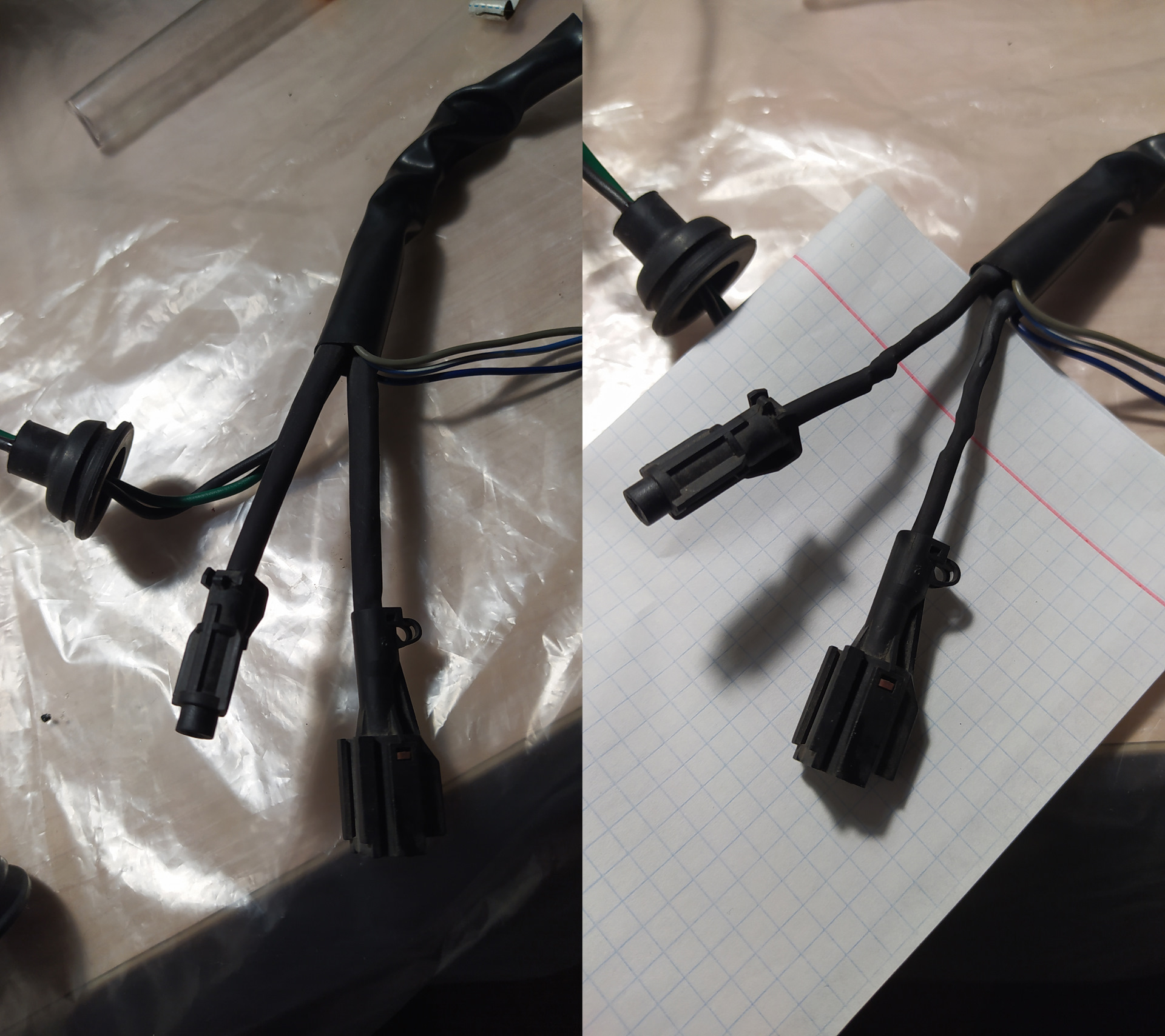

Теперь по электрике. Все по классике: на шторку дальнего света отходят 2 черных провода, собранных одной термоусадкой, остальные два провода на включение светодиода.
Я паял вообще все. Сверху по возможности термоусадку 4-2мм. На одну из фар пришлось докупать фишку, так как папку ближнего света где то потеряли прошлые мастера (предыдущий пост).

Фотографии вашему вниманию.
