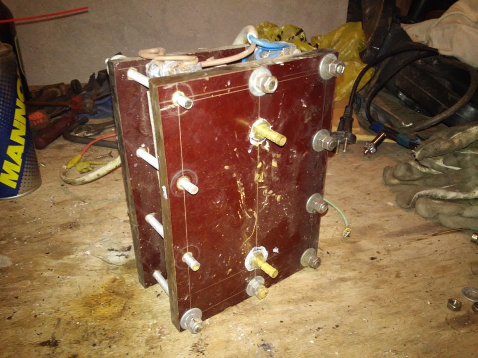

Увидел в интернете ролик про установку генератора газа Брауна на авто, и начал искать больше информации про этот чудо-прибор, дающий экономию топлива до 20%. Суть в том, что пропуская через воду электрический ток, молекулы воды Н2О превращаются в газ ННО. Потом этот газ подается во впускной коллектор, где сгорает вместе с топливо-воздушной смесью. Экономия получается не именно от сгорания газа, а от того что с этим газом полнее сгорает топливо (бензин, дизель, пропан, метан). Ну это все теория, если кому интересно, все подробно описано в интернете, и на ютубе много роликов на эту тему, теперь перейдем к практике.
Генератор сделал и установил на авто еще в конце лета, и проездил с ним до морозов, на зиму просто слил воду.
Если заливать обычную воду, а не дистиллированную, то после перехода Н2О в газ, все минералы, соли и прочее остается и получается то, что видите на фото ниже:
Сегодня я его снял чтобы разобрать и почистить. После чистки все собрал обратно. когда стягивал шаилками, мерил расстояние между текстолитом чтоб равномерно затянуть.

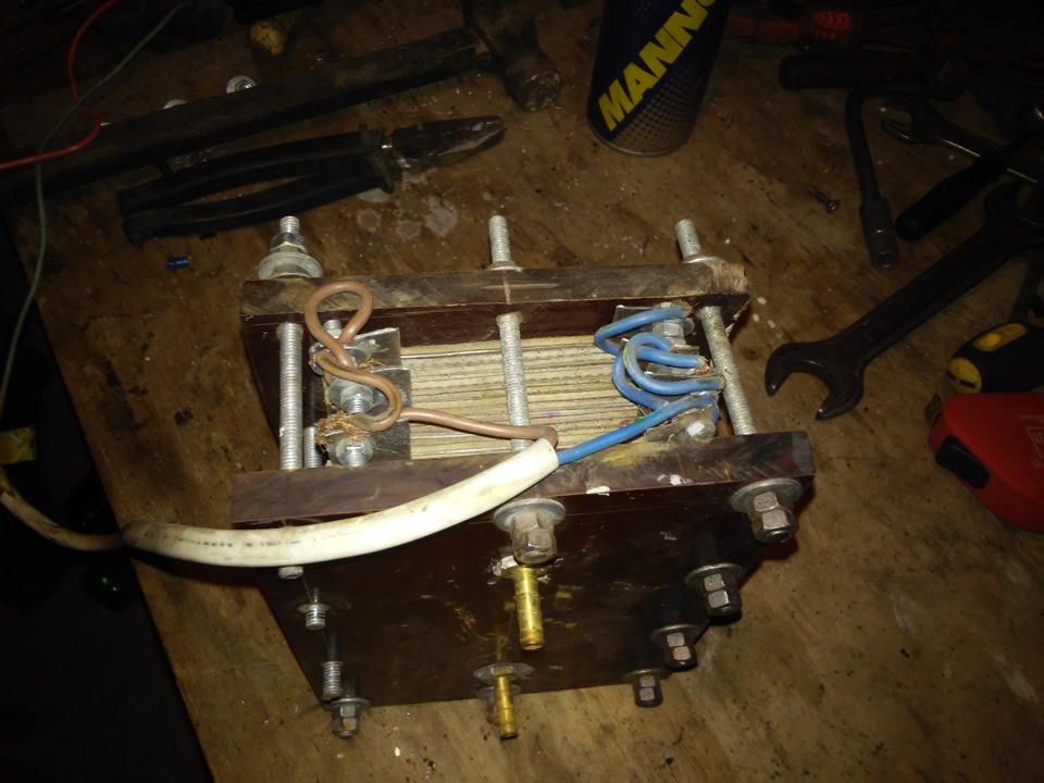

Коротко опишу процесс изготовления
Было куплено:
Кусок жести нержавейки размером где то 50\60 см. Толщина 1.5 мм.
штуцеры
длинные шпильки по 60 см.
гайки.
А шланги, провода, текстолит, ленолиум для прокладок были.
Нарезал пластины, в них по 2 отверстия(нижнее вход воды, верхнее выход газа)
Текстолит резал с 1.5 см запасом со всех сторон на шпильки.
примерно напротив отверстий в пластинах, в текстолите просверлил, нарезал резьбу, закрутил штуцеры.
пластины подключал так:
+ это плюс от аккумулятора
— это минус от аккумулятора
| это не подключенные пластины .
Все подключил через 4-контактное реле, плюс брал от замка зажигания, потом на кнопку, чтобы случайно не оставить генератор включенным, и не посадить аккумулятор.
В сети вычитал, что оптимальный объем газа для двигателя-это 1/4 объема самого двигателя. ТО есть для моего двигателя 1.5 литра требуется 0.375 л. газа в минуту. у меня примерно так и получилось. Прибор потребляет 5 ампер.
ИТОГИ
Машина стала лучше тянуть на низких оборотах, чуть поднялась мощность, не скажу что оочень сильно, но разница есть. Про экономию скажу так: она есть, но сколько % точно сказать не могу потому, что до установки расход не замерял, а после расход в смешанном режиме получился 5.9 л/100 км.
Когда все поставлю на машину, сделаю еще одну запись с фотками и точным расходом.
На все это я потратил где то 250 грн это было вроде 25$, и пол дня роботы.
Я считаю что это не большие деньги, и если это работает, то почему бы не сделать, и экономить? Сегодня с такими ценами на бензин, это очень актально.
