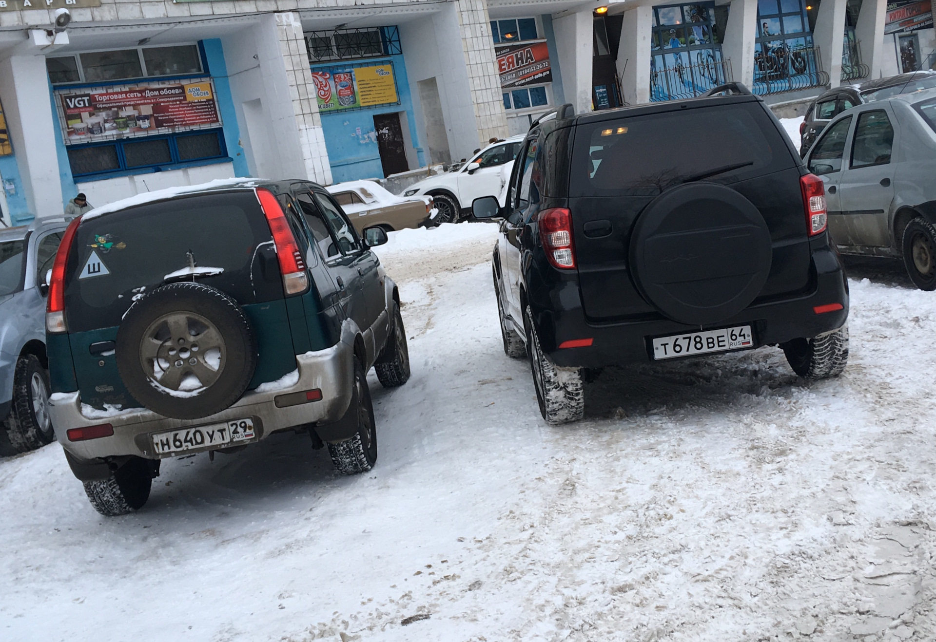

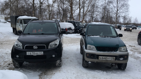

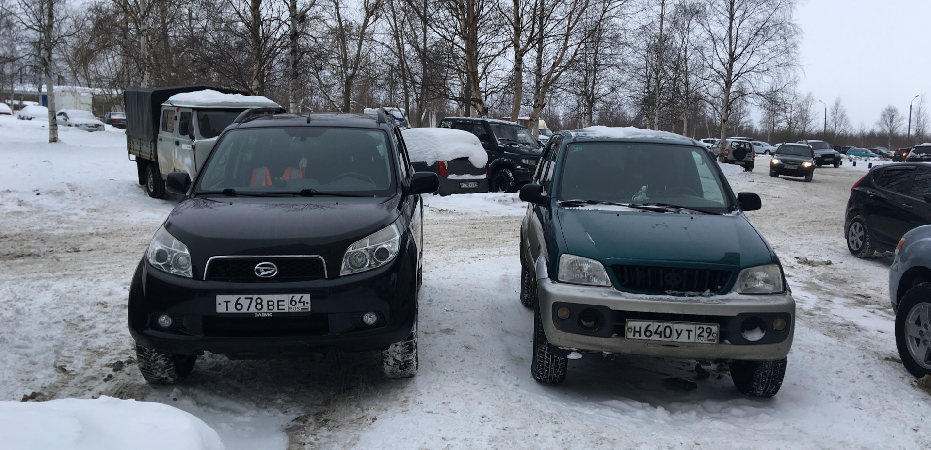

😢Время и свободный кислород делают свое дело. Ржа непобедима. Пришло время менять Дайхатсу Териос 1 поколения, на Дайхатсу Териос 2 поколения.
🤷♀️Выбор был сделан давно, да и выбирать не из чего. Из марок только Тойота(простота-надежность-дешевизна эксплуатации), нормальный руль, честный полный привод, большой просвет и "Женский" размер. Рав 4 это совсем не то.
😝Машина редкая, у нас в области днем с огнем не найти, когда нужно.)) Искали по всей стране. Было пару вариантов. В итоге "вслепую", не смотря авто, понадеявшись на честного продавца, поехали покупать за 2000 км на поезде в Саратов…
🚙Машинка 1.5л АКПП 2007 гв, новой ввезена из Эмиратов, и продана в Саратове, там и жила. три хозяина, пробег чуть за 100 ккм (хотелось в это верить), крашена боковина после дтп.И главное коррозии практически нет, то ли в Саратове нет соли, то ли повезло. .
