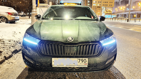

Я уже писал тут, что изначально хотел Блэк эдишн и снаружи, и внутри.
С внешним найти нужный цвет не получилось, в итоге собрал по частям. Кроме крыши — мне не нравится.

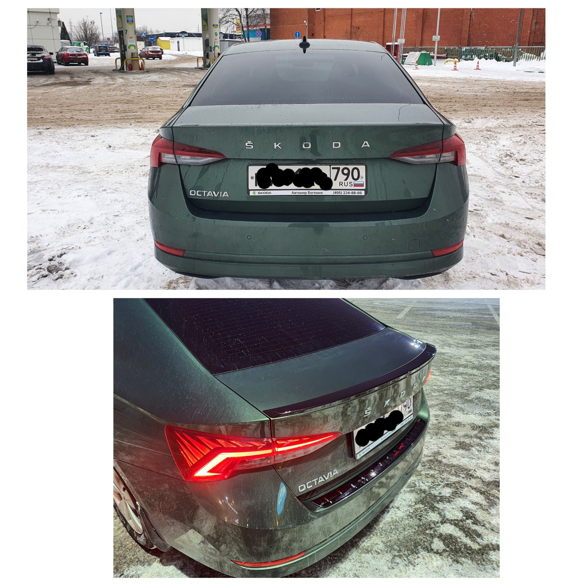

5E6071641F9R Спойлер крышки баг. черн.

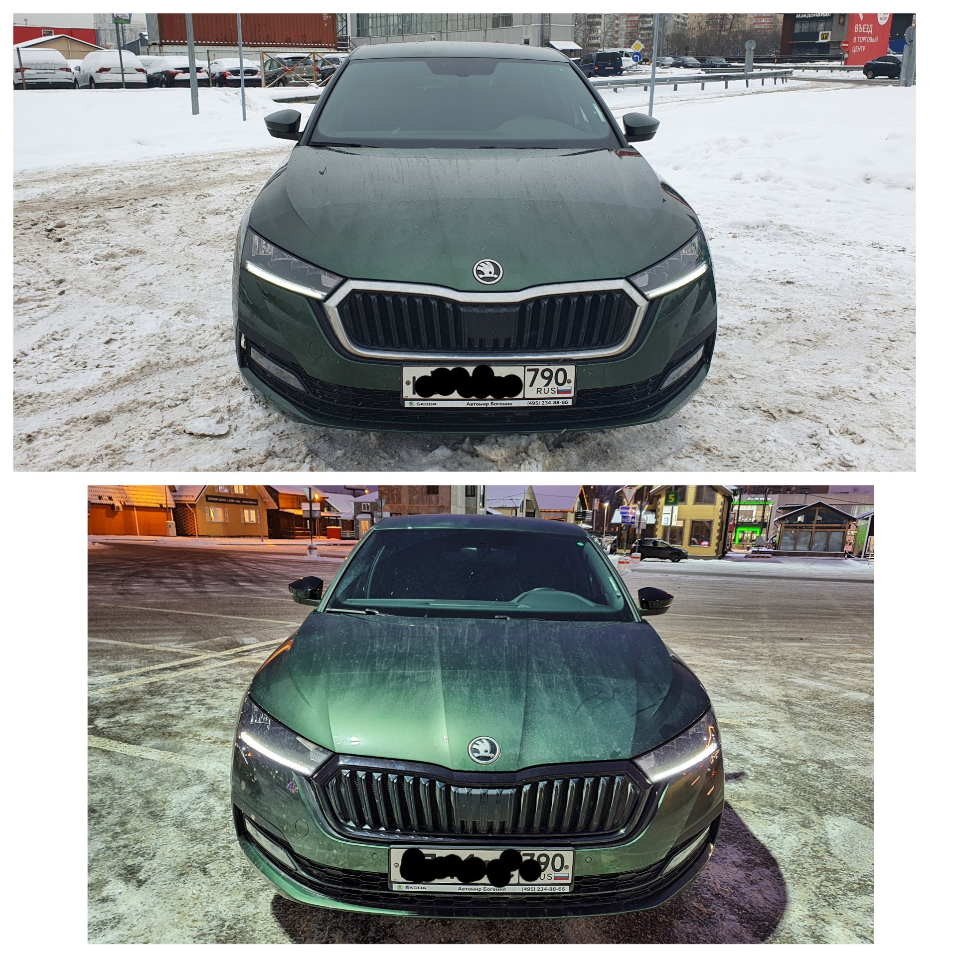

5E3853761AF9R Облицовка решетки рад. черн.
5E3072530BF9R Накладка зеркала 2 шт. черн.
Ставил у них же, тоже не стали жадничать. И чтоб было кому предъявить)
К тому же у меня нет теплого бокса. Для спойлера по инструкции нужен герметик и пару часов тепла, а рамку решетки, если хотите сохранить, надо ставить со съемом бампера.
Накладки зеркал поставили без съема зеркальных элементов, отгибали через щель защелки.
Добавил к пакету черную накладку на бампер в том же стиле.
5E6061195 Накладка заднего бампера черн.
На мой взгляд, зеленый Эмеральд с черными элементами выглядит отлично. Колеса соответствующие на лето тоже будут, конечно же.

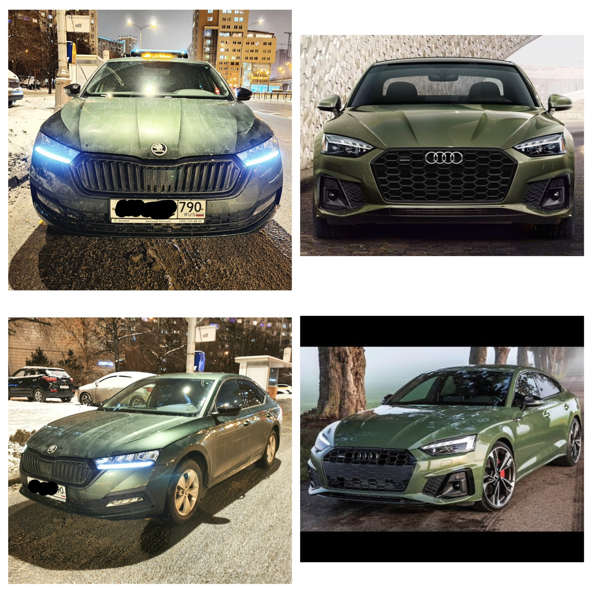

И немного юмора — что я теперь вижу, подходя к своей Шкоде 😁

Накладку на бампер тоже Диллер клеил? Мне почему то в плотную приклеили, у вас с зазором смотрю
Не стал платить, сам там же и наклеил. Можно вплотную, но я немного отступил от ребра бампера

Цель понятна. Я вижу ещё не початый край работы. В сравнении с ауди это режет глаз. Все надписи, накладка заднего бампера, молдинги по низу стёкол, крыша, эмблема, и конечно минимум r18 диски в чёрном исполнении. Можете глянуть мой профиль. Там, правда А7 FL, но в заводском исполнении black edition. Потеплеет, уберу нах буквы и эмблему с багажника. Инородно смотрится. Из чайна заказал заднюю эмблему. Думаю, на вашу вместо надписи "аля ВОЛЬВО" я бы прилепил эмблему или вообще ничего.
Сравнение с Ауди лишь потому, что машина своя внешне нравится не меньше) крышу черную не люблю, диски безусловно нужно. Надписи мне понравились, кстати. Но это все ерунда в сравнении с тем, что машина не едет) поэтому продана

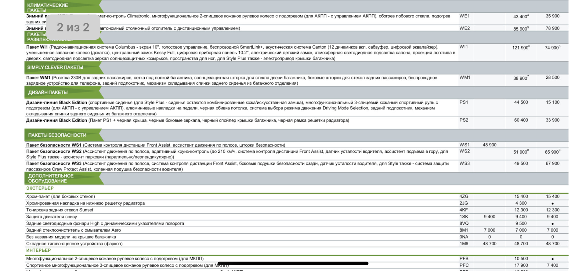

Ребят! Кто ставил или у кого есть фото второго пакета black edition на октавию (где ещё крыша и потолок)? Стоит за него платить? Как это всё будет смотреться? Я заказал в тёмно-сером цвете машину, вот задумался.
Для заказных машин чёрного потолка и спортивных сидений не будет до 15-ой КН.
А почему они в прайсе пишут для style plus, что он есть? Тогда пакет black edition будет дешевле?
Почему он будет дешевле?
Тут в пакете крыша указана. Поэтому и спросил, если её не будет, то пакет будет дешевле?
Я где-то про крышу писал?
Я имел ввиду потолок
На него цена нигде не указана, значит и цена не изменится.

Привет подскпжи при замене рамки бампер снимался?
привет, если хочешь сохранить родную окантовку, придется снимать. там штук 15 защелок надо отгибать.
многие просто пилят или сверлят снаружи хром окантовку и потом по кусочкам выламывают ее. но иногда новая не защелкивается нормально снаружи и все равно приходится скидывать бампер
Тогда надо вместе с сетками ставить, чтоб по два раза не снимать бампер
Так и есть
