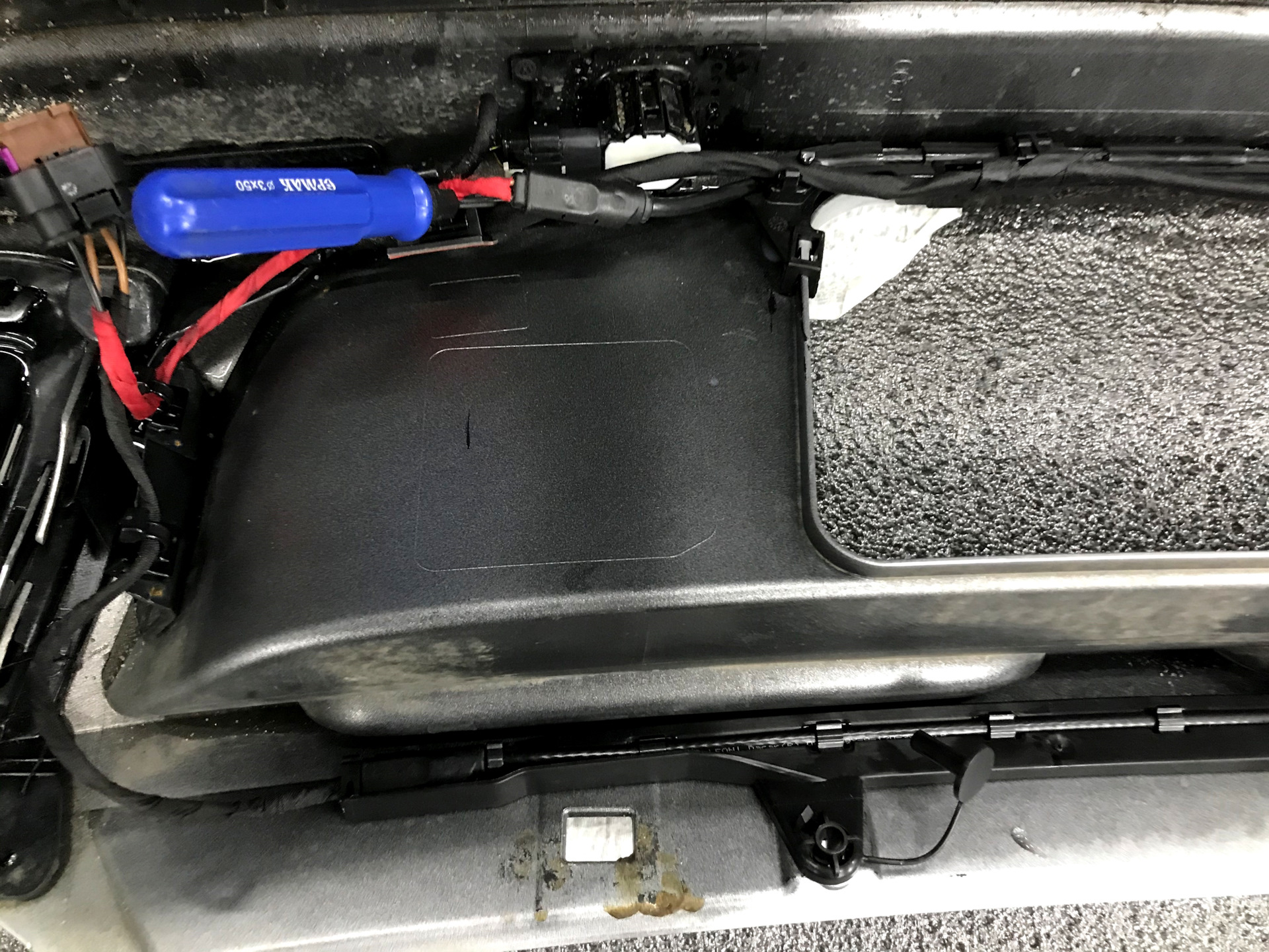

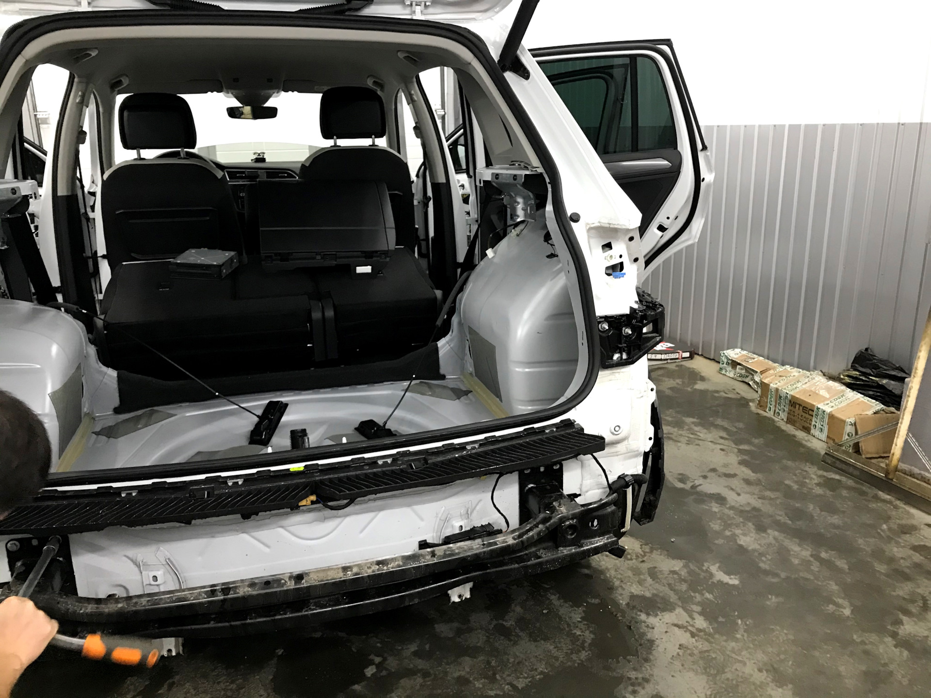

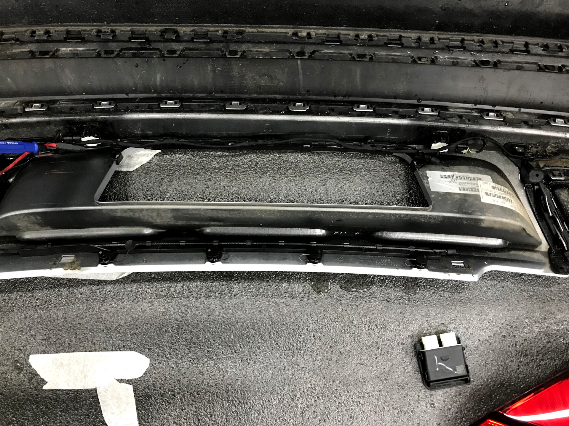

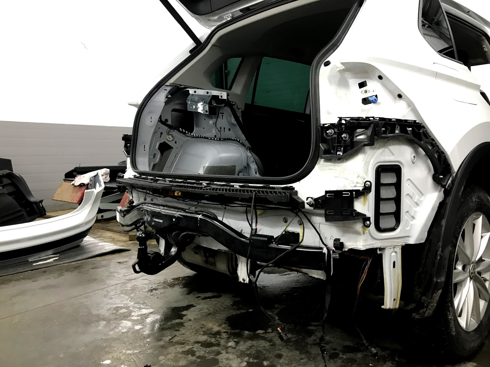

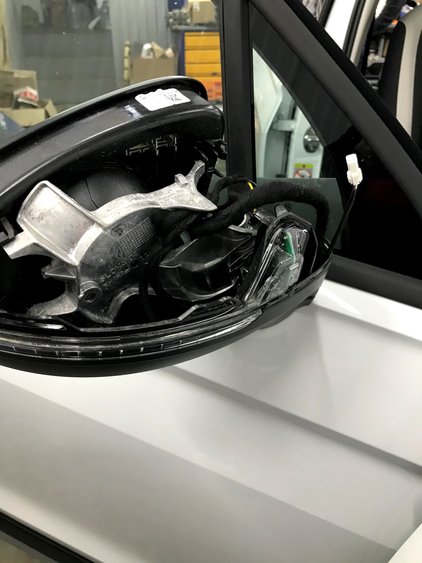

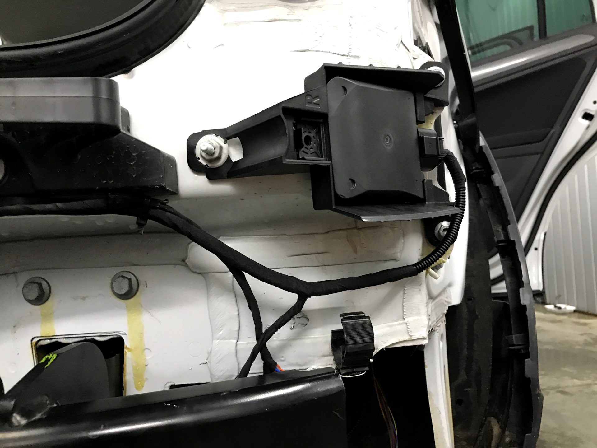

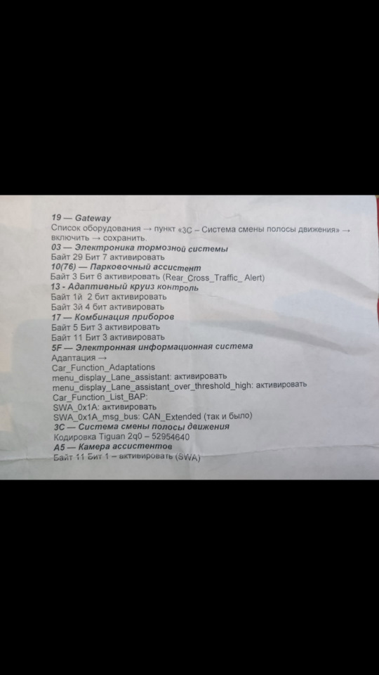

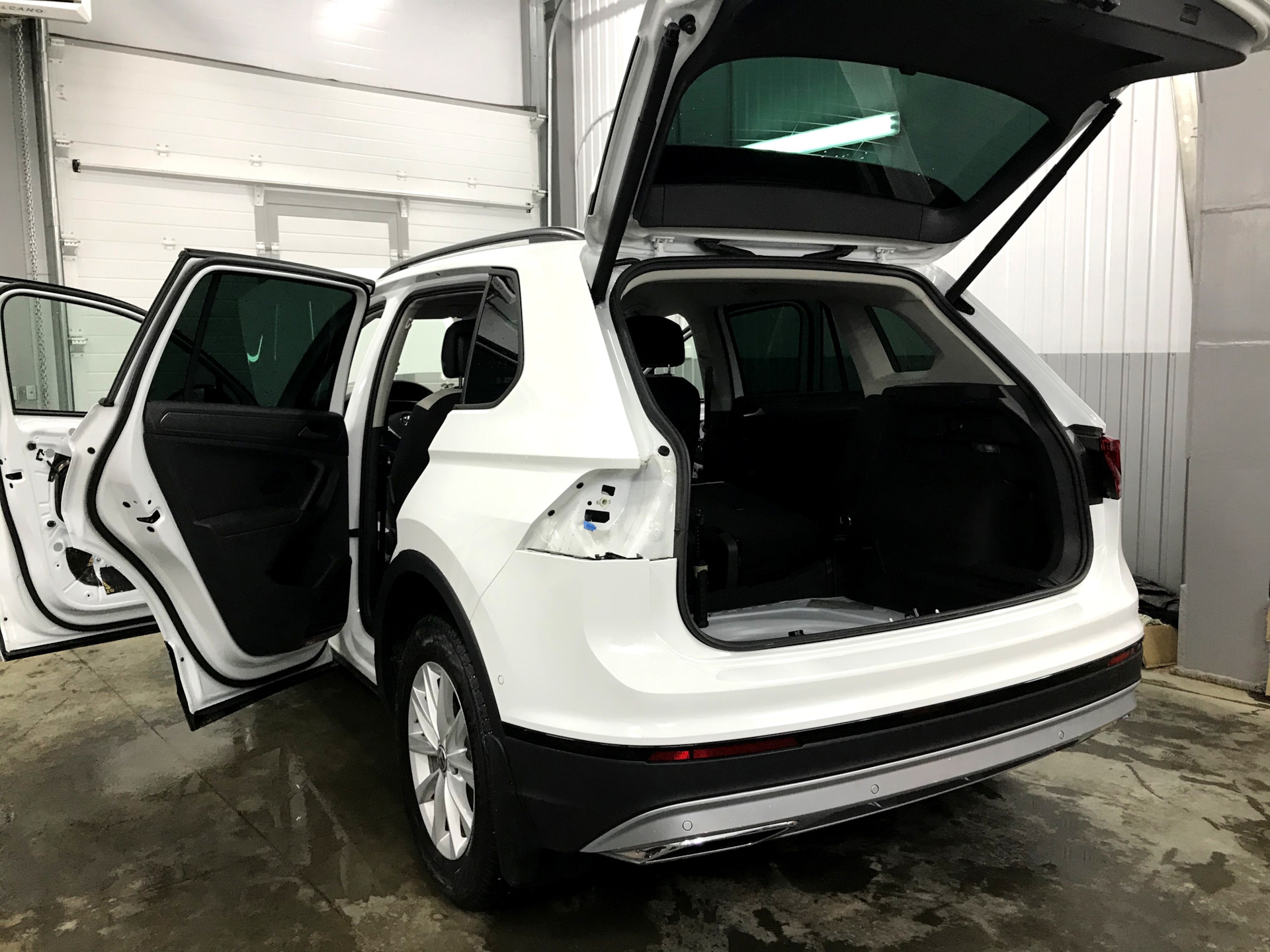

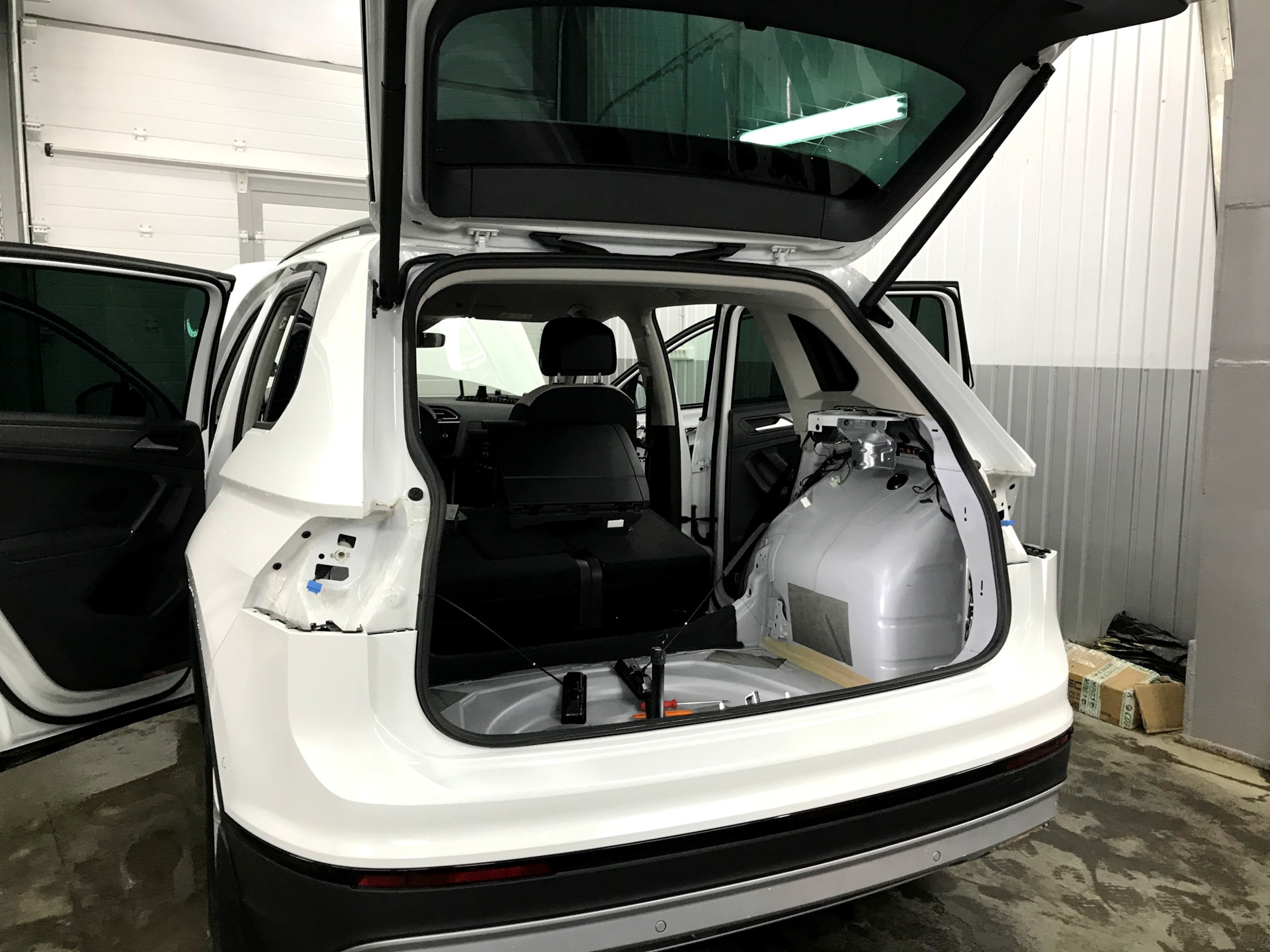

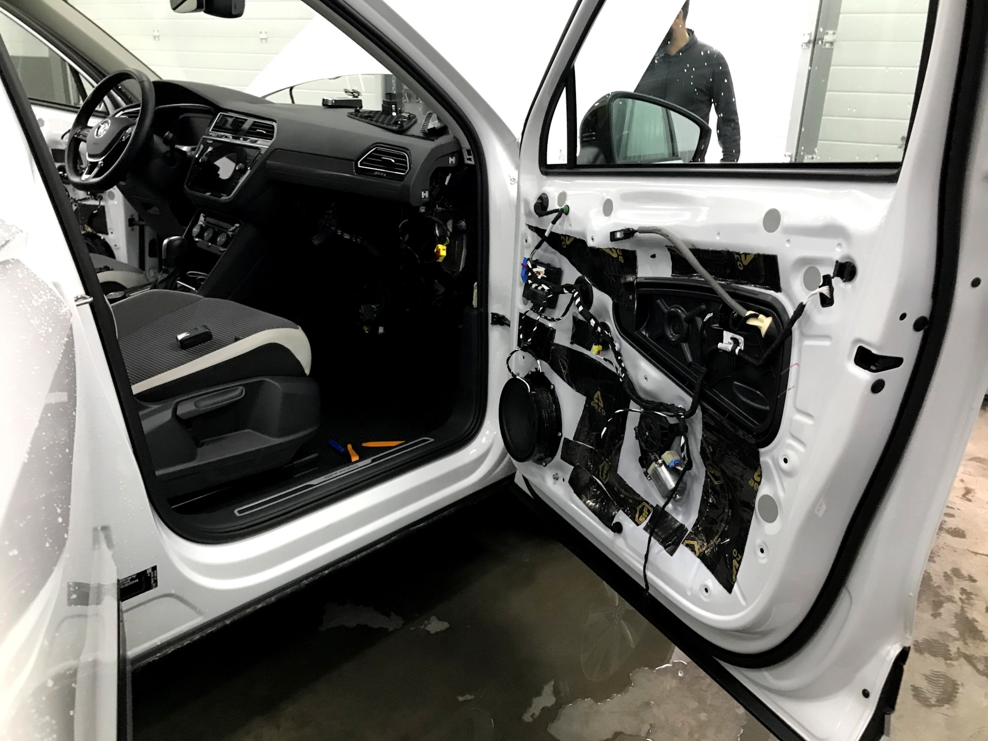

Вот и успешно прошла долгожданная установка, комплекты собирались долго и упорно, об этом писал ранее — www.drive2.ru/l/575318085917999119/, www.drive2.ru/l/577052015755002251/, www.drive2.ru/l/578082533028135736/, www.drive2.ru/l/578571540824589687/ . Спасибо огромное за помощь svden, skom959, Тигуан клуб ВОРОНЕЖ ЭТО СИЛА, уверен если бы написал в группу с просьбой о помощи, то примчались бы все, но skom959 и svden было более чем достаточно, огромное спасибо так же Vag service , за то что парни в праздничные дни предоставили свой сервис для танцев с бубнами ) . Процесс был долгим, работа была начата в 9-00, а закончили мы плюс минус примерно в 20-21. Сама установка Фаркопа и Easy Open не сложная а вот Side assist времени забрал кучу и большая часть времени ушла на работу с передними дверьми и распиновкой блока ВСМ и предохранителей.
Расписывать подробно не буду. От доработки получаю теперь ежедневно кайф, приятной мелочью так же была установка штатного фонарика, за врезку фонарика отвечал лично skom959, да и не только, мы вместе с skom959 разобрали полностью и собрали машину. svden занимался распиновкой, подключением и кодированием, рекомендую Дениса как мастера своего дела по штатным оригинальным допам.

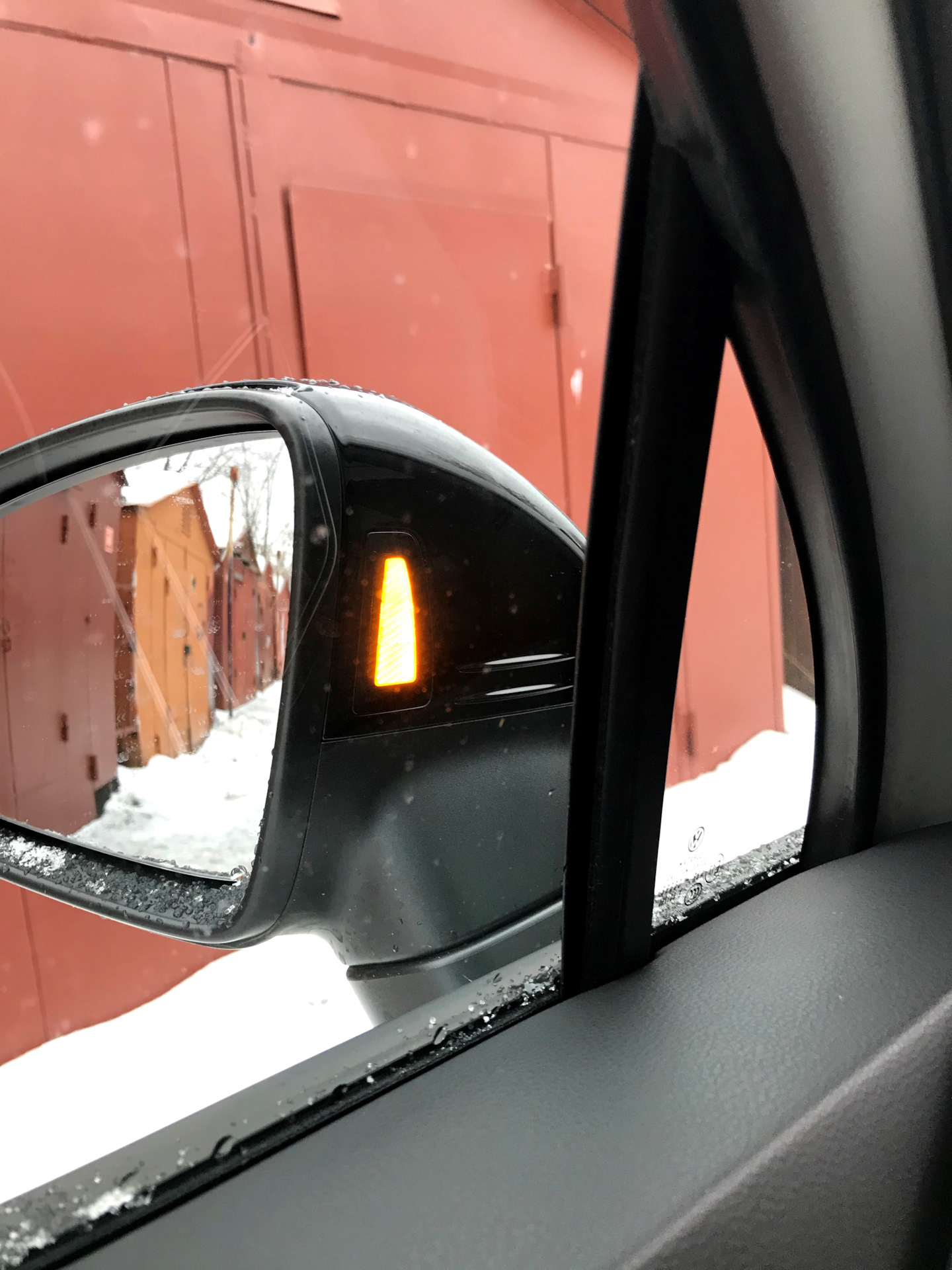

— Side assist ассистент смены полосы — Отслеживая автомобили и мотоциклы в слепых зонах с помощью двух радаров, Volkswagen с системой Side Assist помогает избежать аварийных ситуаций при перестроении на многополосном шоссе или в городе. Особенно это актуально в летний сезон, когда на дорогах много мотоциклистов, использующих для проезда пространство между рядами. Увидев яркое мерцание оранжевых предупредительных ламп в корпусе зеркала, вы сможете отказаться от маневра, чреватого неприятными последствиями.

— Side assist plus. Дает вибрацию на руль если перестраиваться невзирая на моргающий индикатор занятой полосы.

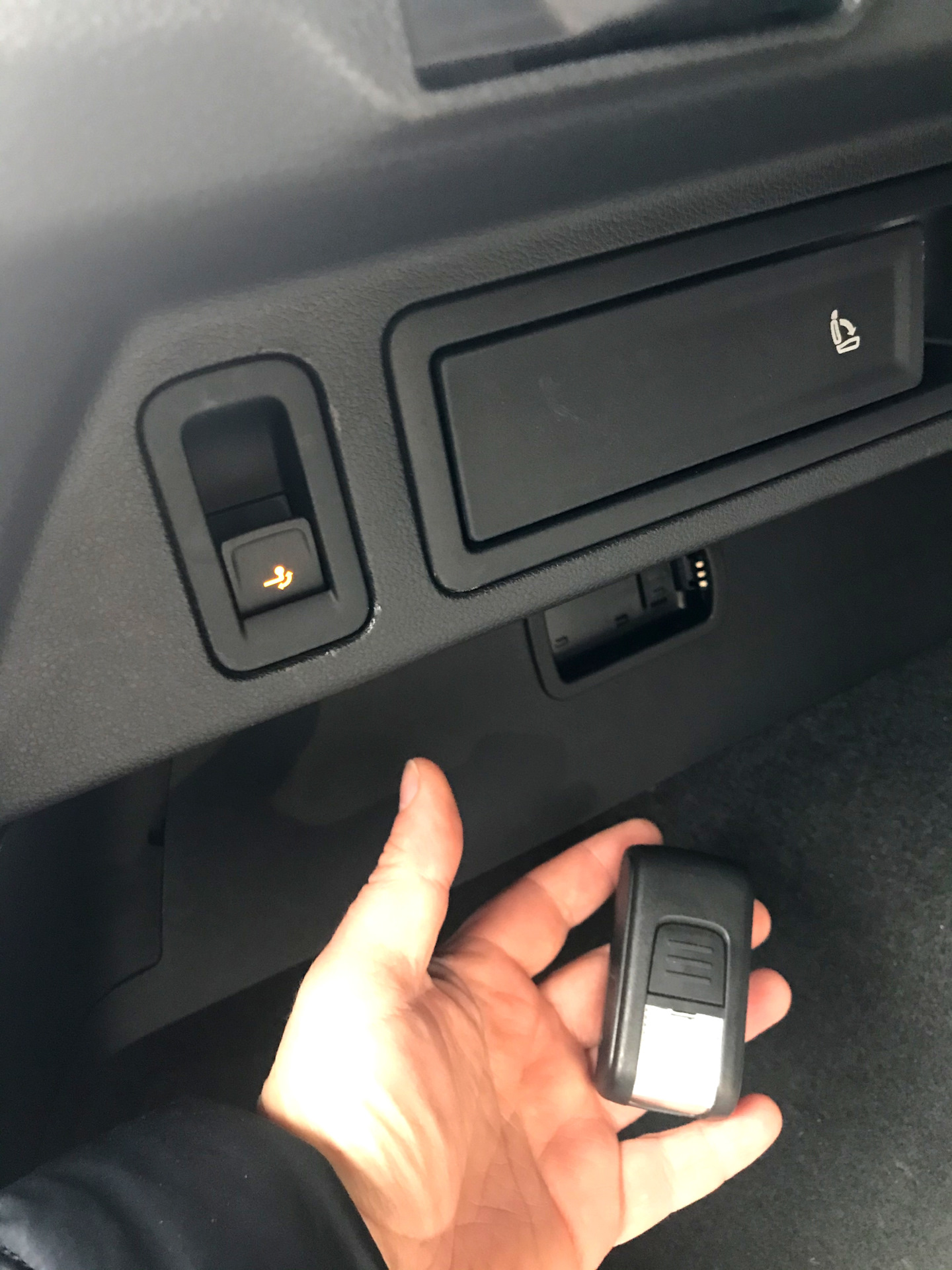

— Easy Open комфортное открытие ногой задней двери

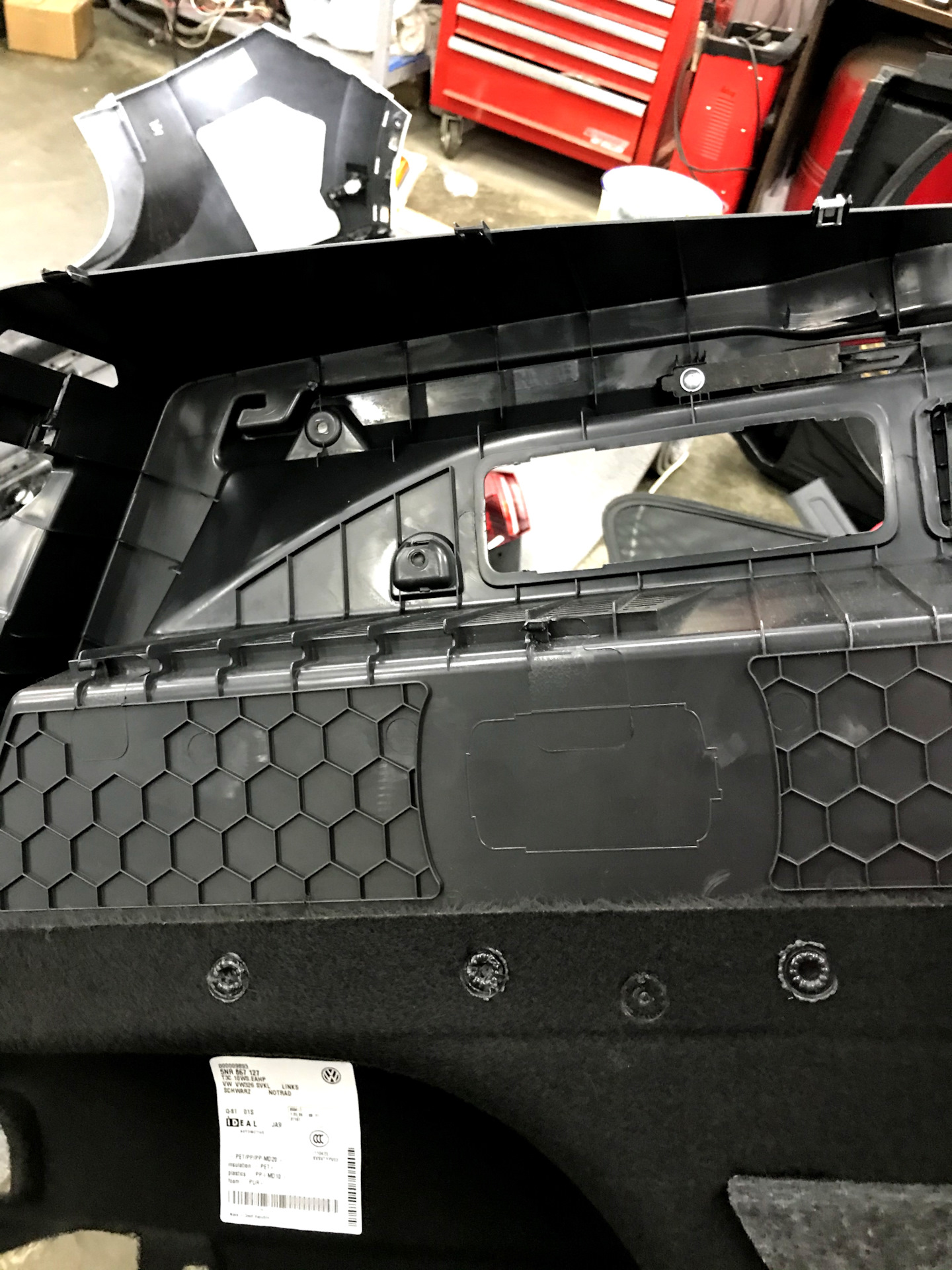

— Оригинальный аккумуляторный фонарик в багажник

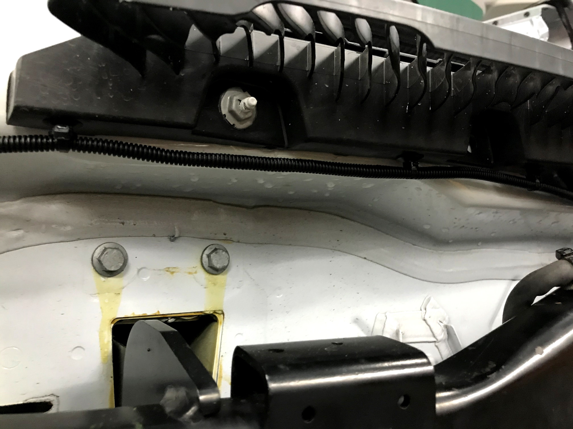

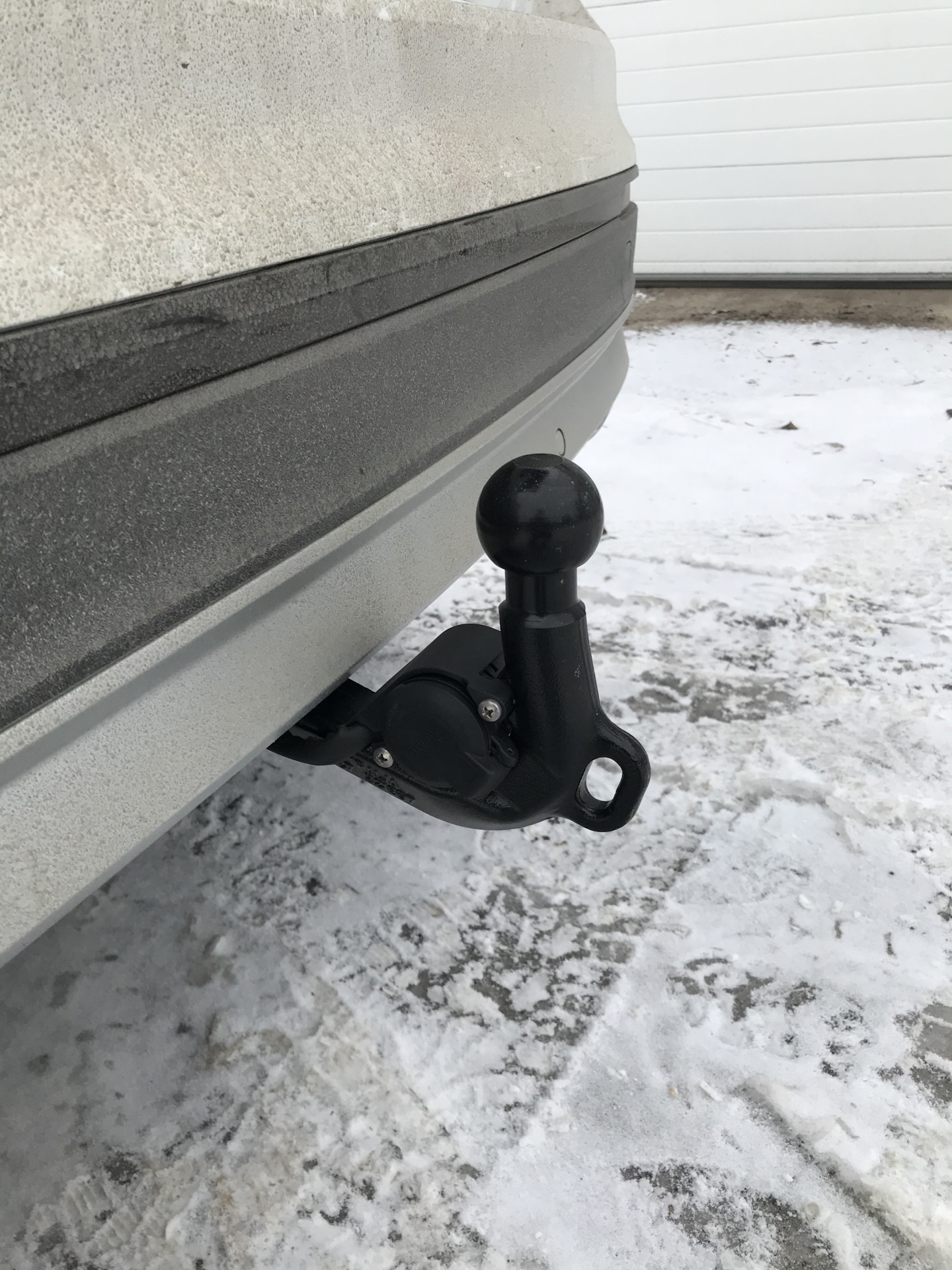

— Оригинальный складывающийся электро фаркоп.

Подскажите, пожалуйста, как вырезали отверстие под фонарик? Чем резали, нужен ли трафарет и т.д?
По фонарик в багажнике из Нутри на пластике есть лекало, про вырезал дремелем

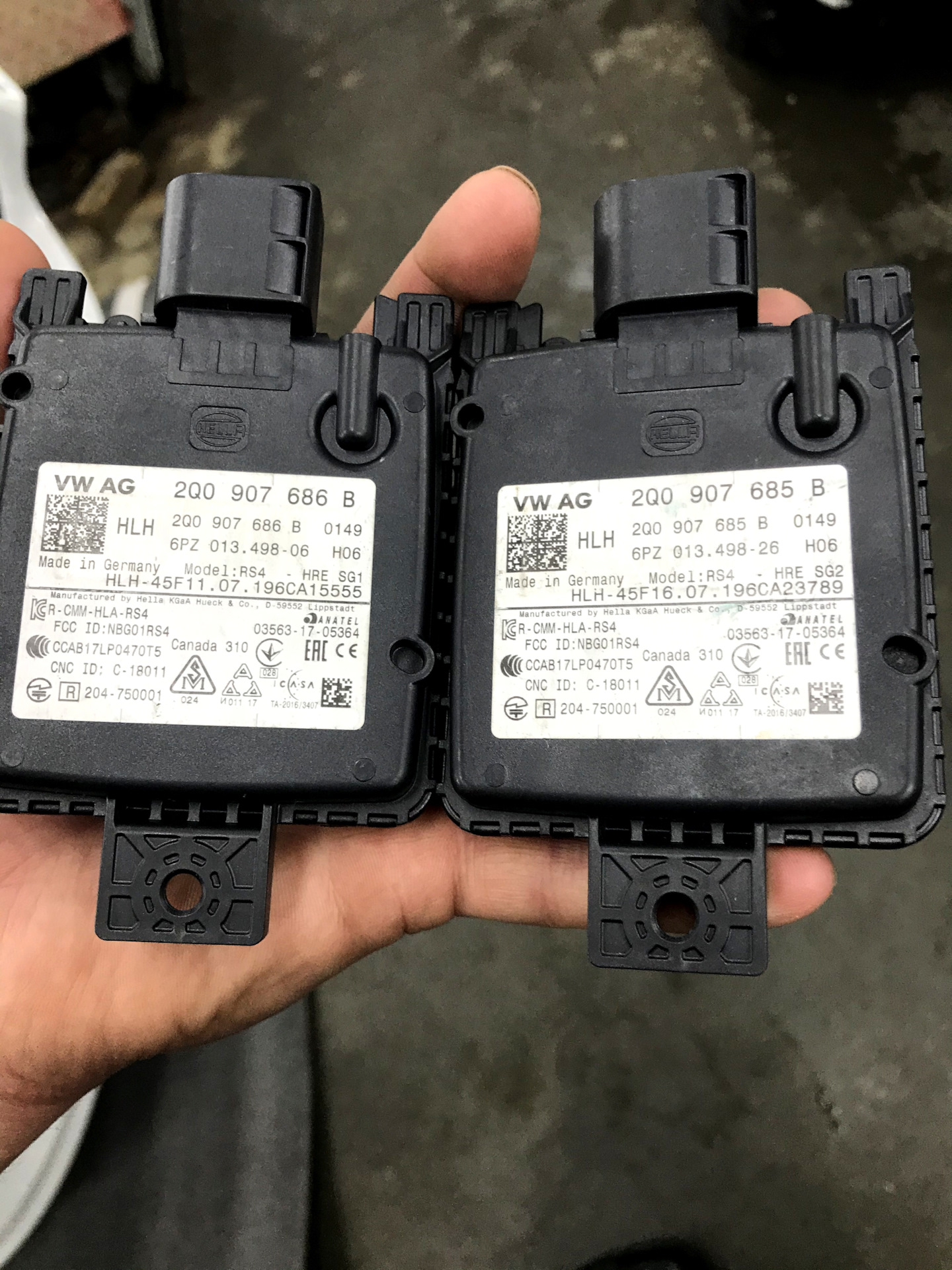

Все отлично, до сих пор не жалею что поставил . Насколько мне известно к 18 году нужны другие радары
В чем отличие технически по мод году? С этими радарами сайд ассист плюс работает?
Добрый день. Отличная работа! Как по впечатления от работы сайд ассист с радарами Хелла? Есть ли замечания? Есть ли разница какой модельный год, то есть например система с такими радарами на 18 м.г. будет работать? К Гейту есть требования?

У меня был на мерседес такой-же фаркоп, за 10 лет с ним вообще ничего не случилось даже намёка на люфт нету. Здесь такой же принцип, все закрыто наглухо, ничего не сказывается, и грязи по центру бампера нет. Чуть в пыли как правило.

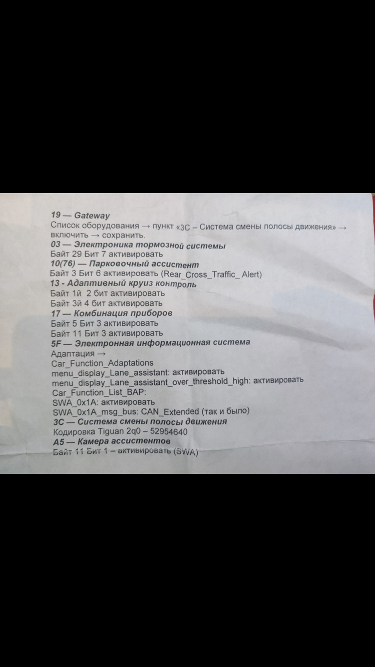

радары с параметрией уже были или заливал тоже сам?
Заливал сам, с помощью VCP и Одис
О, мне тоже пустые радары должны привезти. Можно к тебе за параметрией прийти? Или подскажи к кому можно обратиться за ней

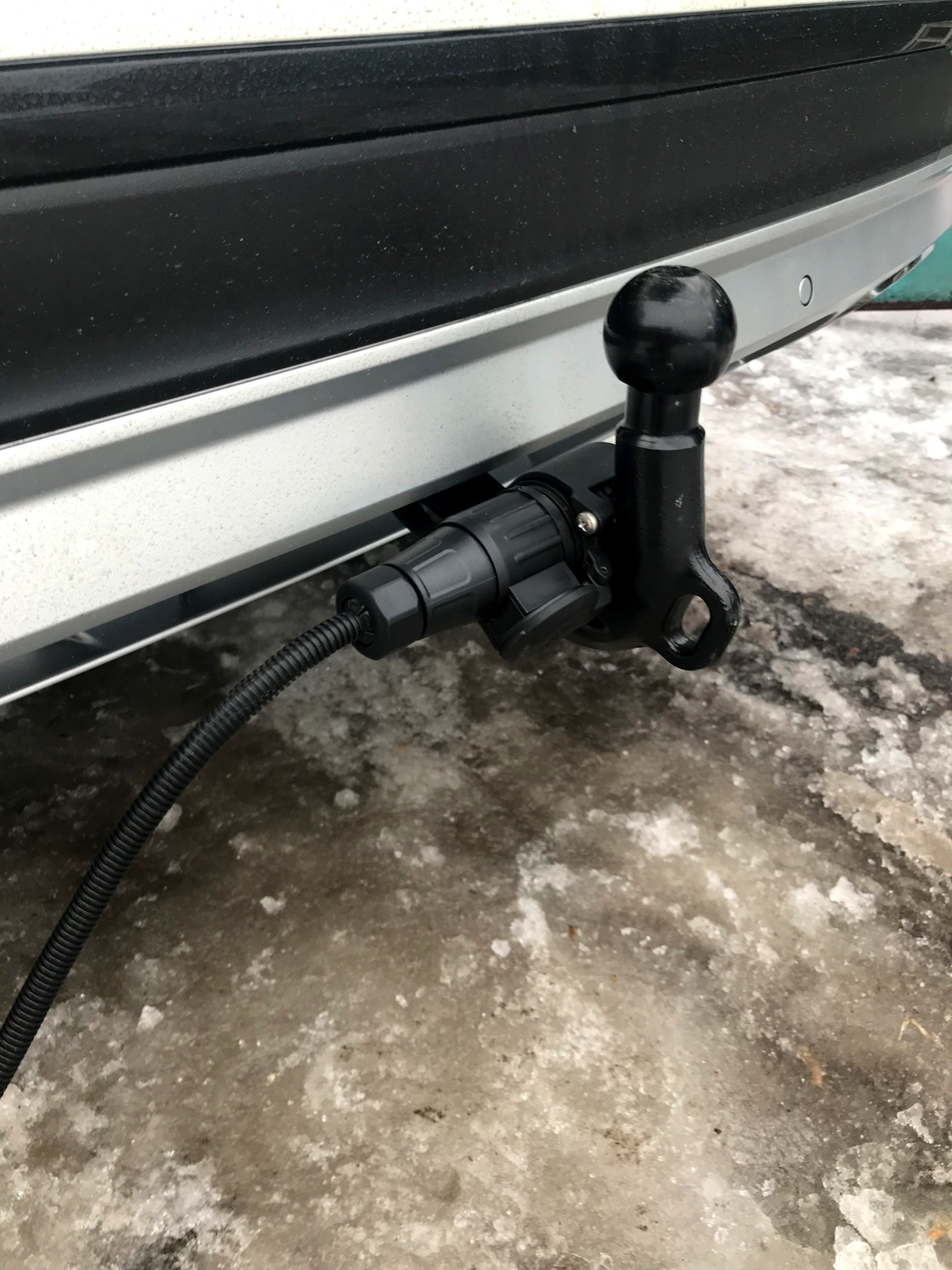

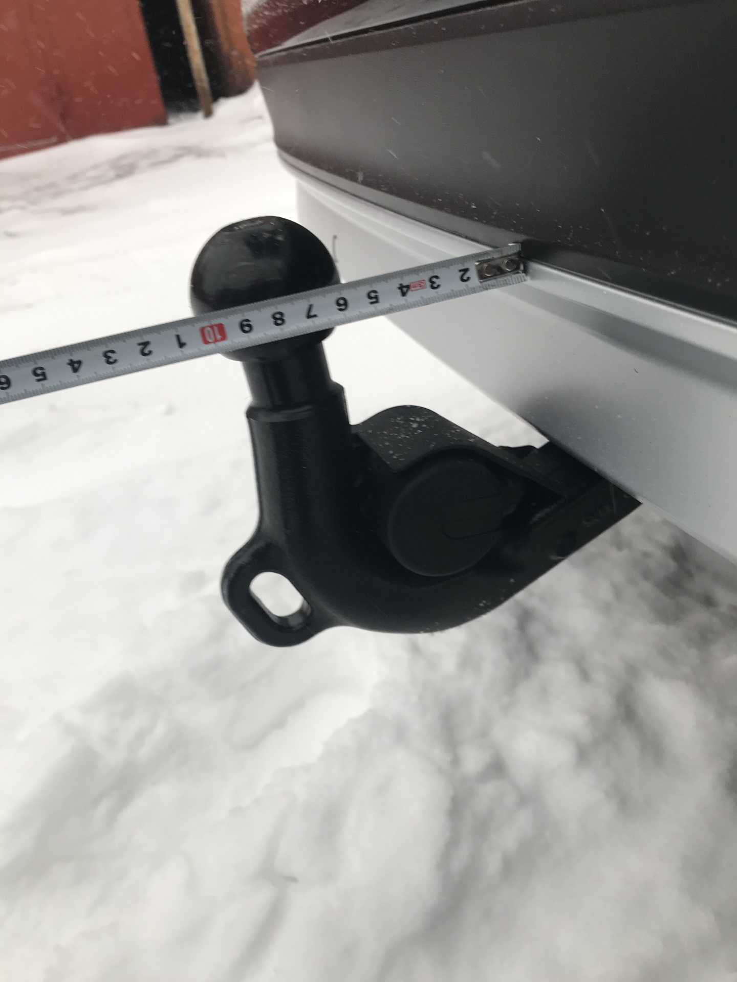

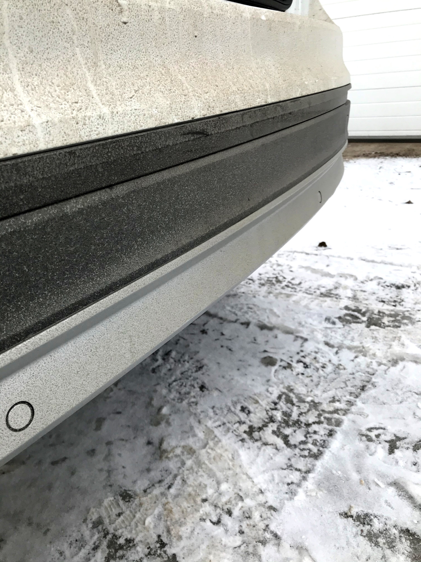

Не сильно близко к бамперу шар от фаркопа? Или на фото неудачный ракурс?
Прицеп есть, но до фаркопа руки не доходят.
Привет! нет, все штатно, по другому не поставить
Чёт блин кажется сильно близковато.
Если не затруднит можешь расстояние замерить между шаром и бампером?
Эстетически для меня складной оригинальный фаркоп прям в тему (ничего инородного), а вот по практичности чет не заходит если так близко к бамперу(((
ок замерю, но он далеко это фото так сделано
Ну если не трудно, то буду благодарен!
Сделаю завтра

Благодарю! Буду прикидывать.

А вы не подскажете как кодировался side assist plus? Себе тоже недавно поставил SA, но вибрации на руле нет
Лайн ассист стоит ?
да, установлен
Спасибо) буду пробовать)

Защитный экранчик на новом радаре не ставится или не стали заморачиваться?
На 2Q не нужен

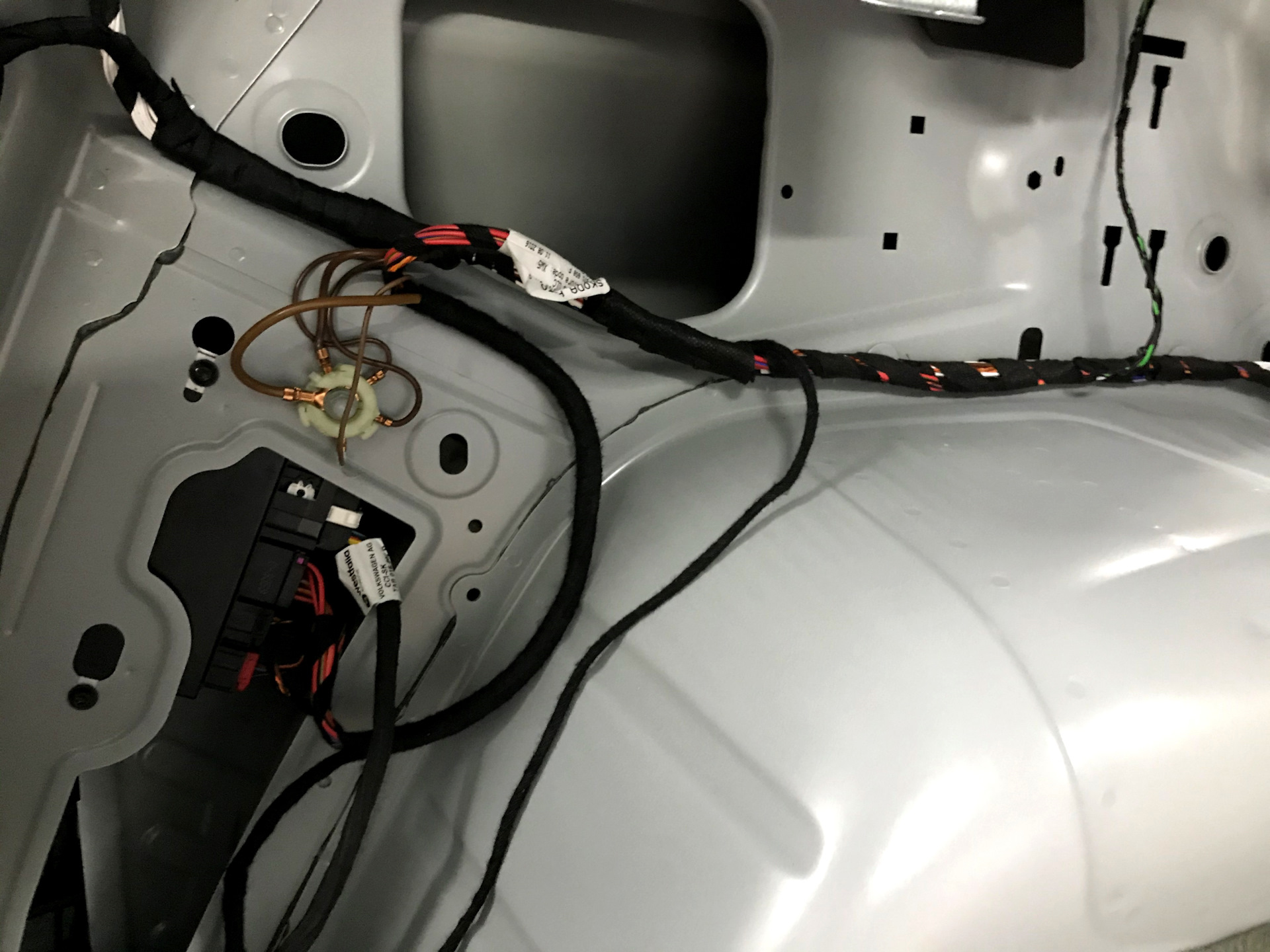

Красота. Интересуют точки подключения фонарика .
Фонарик запитал от плафона справа, там три провода два минус скрутил вместе и один плюс
Это не правильно. ФОнарик не будет заряжаться . При закрытом багажнике минус на плафоне пропадает .1-Клемма 30 2-Масса на корпус 3-Масса которая появляется при открытом багажнике.
Да я знаю, когда буду шумить обязательно доделаю как надо

Отлично, сколько фаркоп обошелся ?
www.drive2.ru/l/578082533028135736/ 40000
