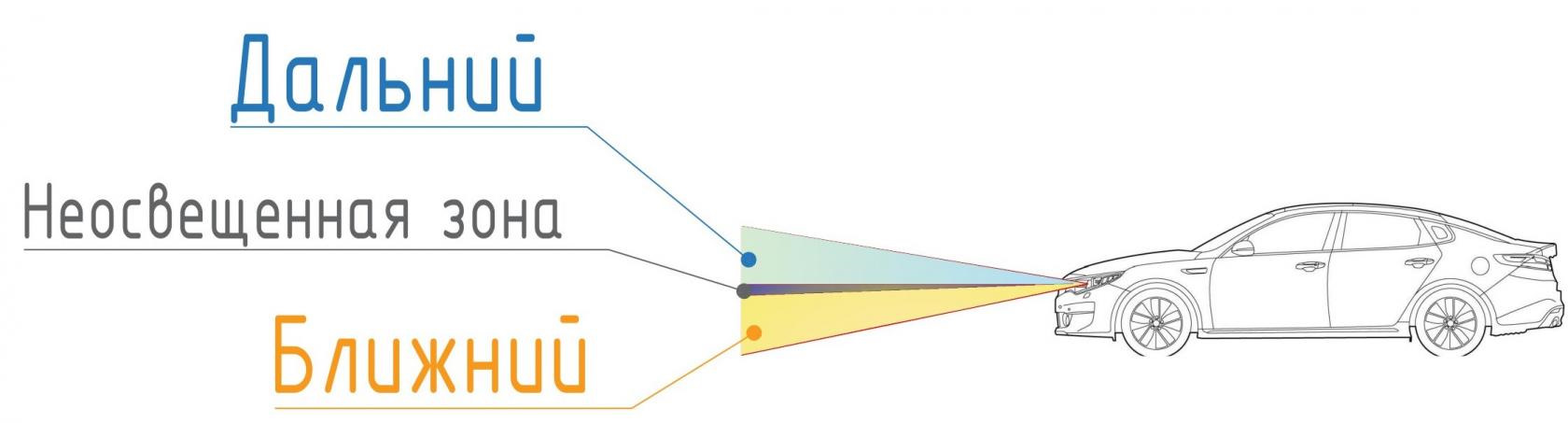

Полоса между ближним и дальним — это проблема которую пока побороть не удается никак (пока победили только в вопросе активации автоматического корректора фар), А пока ситуация как на картинке практически у всех.
И что с этим делать — непоянтно

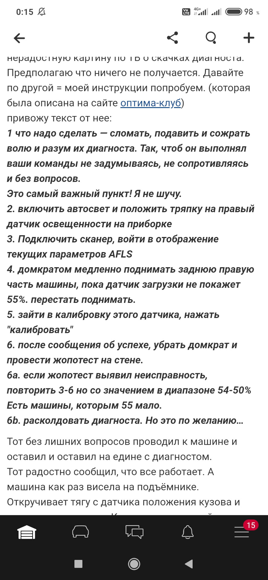

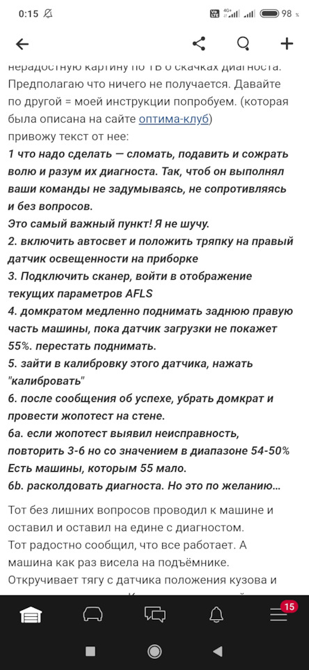

Не помню чей пост, но оставил себе скрин
По этой инструкции и надо делать. Включает автокорректор, но темную полосу не убирает
