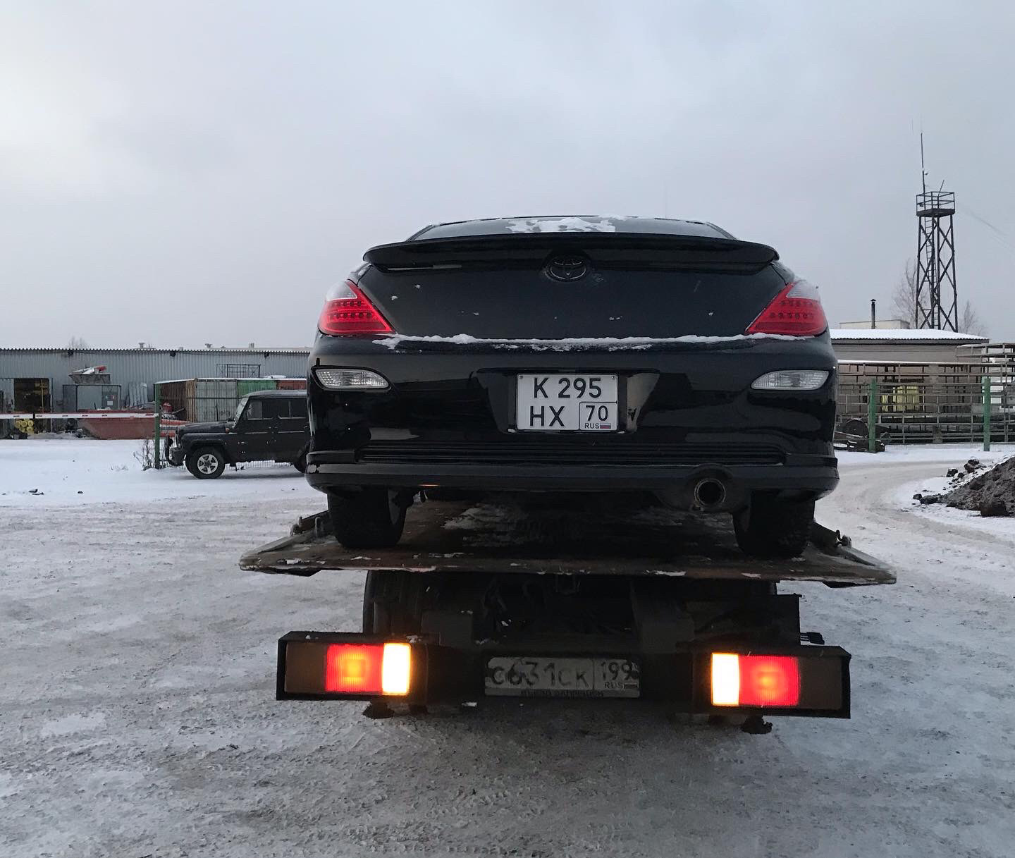

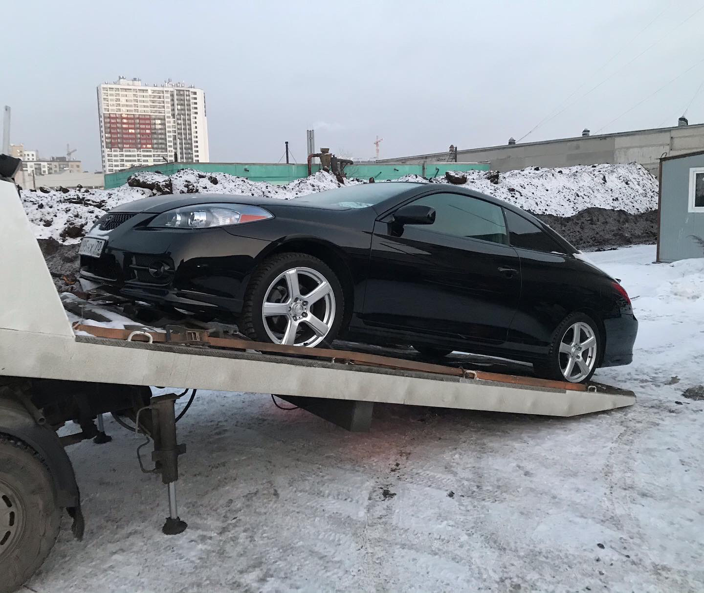

Пару дней машина постояла, потом вызвал эвакуатор и отвёз на диагностику и ремонт на постоянное место обслуживания. Эвакуатор был рядовой, цепляли за рычаги, чтобы бампер не пострадал при загрузке подложили тряпку и при затягивании прижимал трос ногой, все прошло гладко. Точно также на спуск.

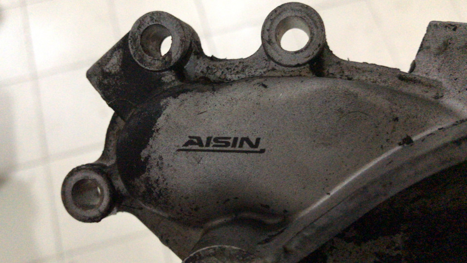

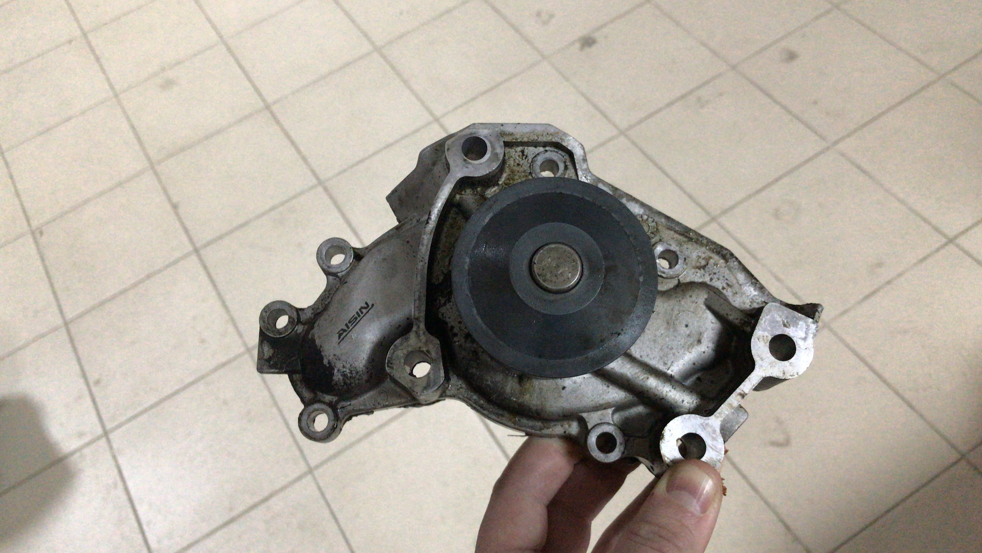

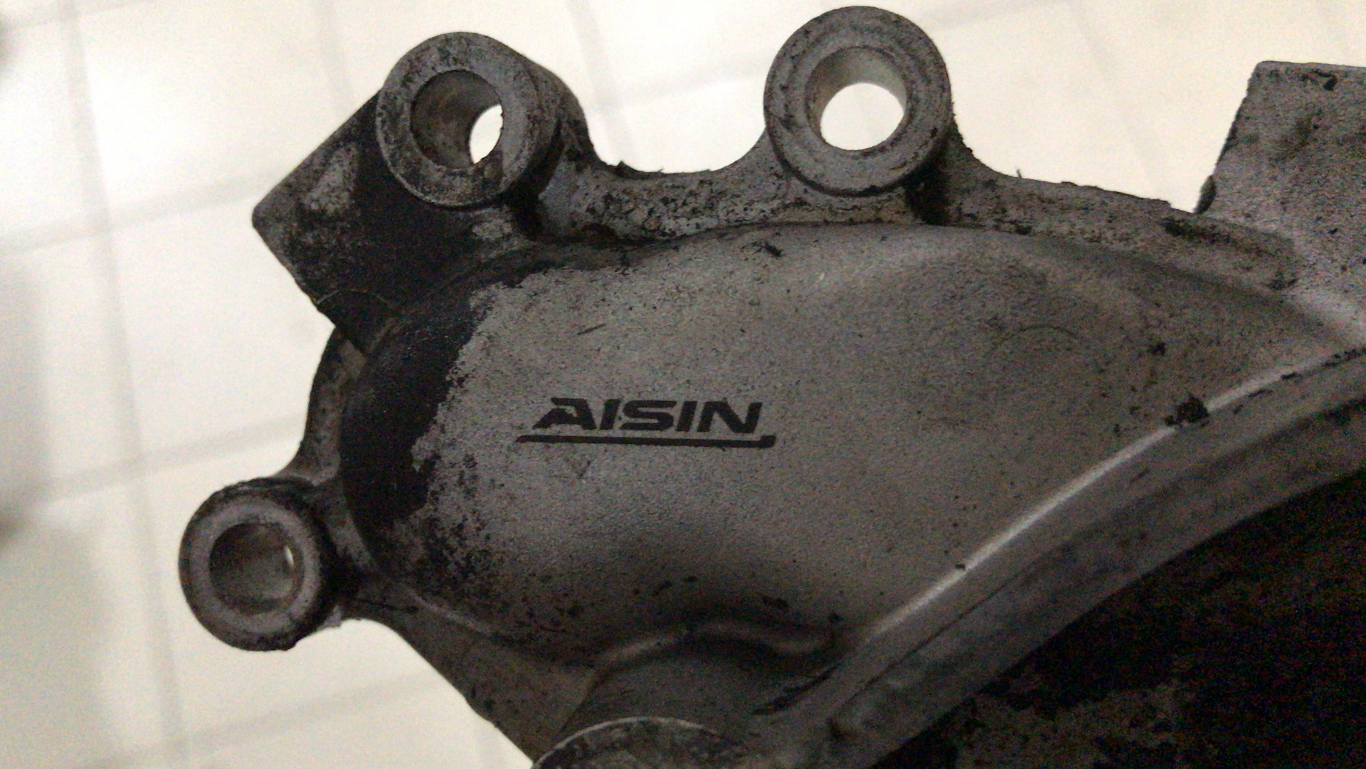

Ремень ГРМ менял 60к назад со всеми сопутствующими, включая помпу. Вскрытие показало, что помпа была контрафактная. В emex больше ни ногой, уже не первый раз оттуда приходят запчасти ненадлежащего качества.
Вот так выглядит «левая» помпа. На оригинальной AISIN помпе название должно быть выгравировано.
В итоге на ровном месте приплыл на 25к ремонта)) поменяли ГРМ опять со всеми натяжителями, роликами и помпой. Ну и соответственно заменил полностью антифриз, поскольку старый практически весь вышел. За 3 года комплект замены по запчастям вырос в цене на 5₽.
Ну естественно после замены шумы ушли, все стало гладко)
